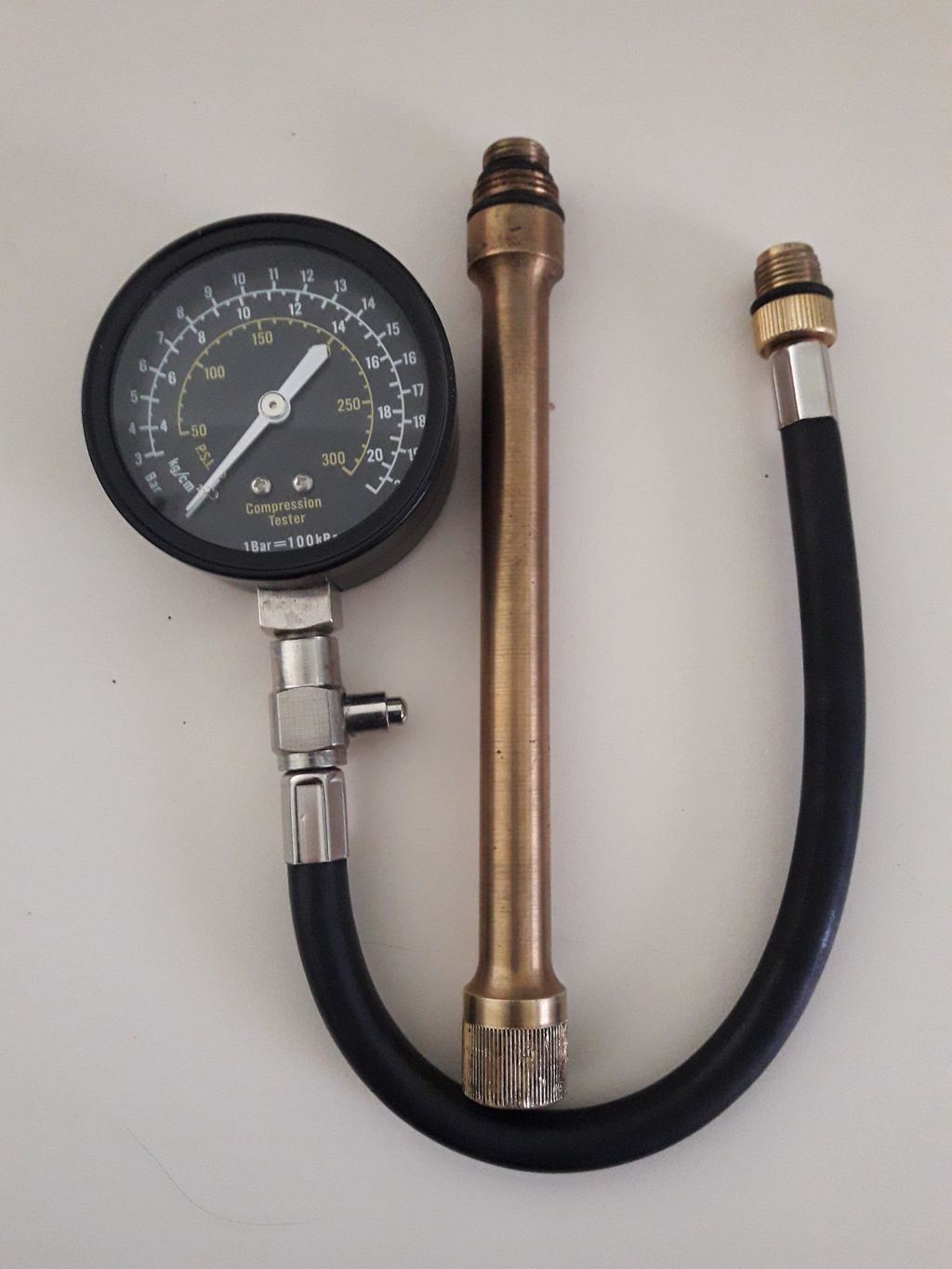

Metodyka pomiaru:
Silnik ciepły, nagrzany - bezpośrednio po jeździe.
Zdjęta i odłączona cewka/listwa zapłonowa.
Wykręcone wszystkie świece zapłonowe.
Wyciągnięty przekaźnik od pompy paliwa.
Manometr wkręcany kolejno - cylindry - 1-2-3-4.
Po wkręceniu manometru, noga na sprzęgło, gaz w podłogę i "odpalam".
Po zakończeniu pomiaru - odczytana wartość.
Dodatkowo cyl.1 i cyl.4 mierzyłem dwa razy (a tak sobie) i wyszły te same wartości.
Aku nie był na "podtrzymaniu".
Fotkę manometru zrobię i zamieszczę jak będę w domu.

To nie jest dobra metodyka. Silnik ciepły jest rozszerzony, lepiej spasowany, zmniejszają się wszystkie luzy, wszystko się doszczelnia. Podstawowy pomiar sprężania powinno robić się na zimnym silniku. A już tym bardziej wykręcać świece...pawelekm pisze:Metodyka pomiaru:
Nie wykluczone że na zimnym silniku Kolega otrzyma parametry niższe niż na ciepłym. Tłoki w LET-ach są spasowane z większą tolerancją (czytaj: luzem montażowym) niż w silnikach wolnossących. Pewnie z uwagi na duże obciążenie cieplne i rozszerzalność w trakcie pracy.

Nie chcę polemizować bo i pomiar na ciepło i na zimno odzwierciedlają stan silnika - ciekaw tylko jestem źródła cytatu.pawelekm pisze:Cytuję: "niedopuszczalne jest wykonywanie pomiarów na zimnym silniku, ponieważ zbyt duże luzy między tłokiem a cylindrem spowodują wykazanie zaniżonego ciśnienia sprężania"
Rzeczywiście - idąc w ślad za Sam Naprawiam Astra G/Zafira A H.R. Etzolda - pomiar ciśnienia sprężania, str 82 - "Przed sprawdzaniem ciśnienia sprężania należy rozgrzać silnik (...)" - autor ma na myśli 90oC + 5km przejechanych aby olej miał +80oC.
Ten sam autor w tej samej książce pisze na str 30 w "Wymontowanie i zamontowanie oraz sprawdzenie świec zapłonowych": "Świece zapłonowe należy wymieniać tylko wtedy, gdy silnik jest zimny lub ma temperaturę umożliwiającą dotykanie go ręką (...)" - cokolwiek to znaczy.
Reasumując - autor sam sobie przeczy lub ktoś spartolił tłumaczenie. Wydaje mi się, że we wcześniejszych wersjach książki "Sam Naprawiam Vectra A/Calibra" było wyraźnie o pomiarze spreżania na zimnym silniku.

Chodzi o to żeby podczas wykręcania a tym bardziej ponownego wkręcania nie uszkodzić gwintu w głowicy podczas dociągania. Tylko tyle. Podczas odkręcania na ciepłym raczej nic się nie stanie.Janus pisze:Świece zapłonowe należy wymieniać tylko wtedy, gdy silnik jest zimny lub ma temperaturę umożliwiającą dotykanie go ręką (...)" - cokolwiek to znaczy.
Co do oleju w cylindrach to metoda ta służy do sprawdzenia czy padły pierścienie czy zawory są nieszczelne. Jak wyjdzie słaby wynik to przez nalanie oleju uszczelniasz szczeliny między pierścieniami i kręcisz 2 raz. Jak wychodzi lepiej tzn. że pierścienie, jak nie to zawory.
Nafta do pomiaru ciśnienia dopada, ale też się ją stosuje w celu rozpuszczenia nagarów na pierścieniach olejowych.
Wszystkie warsztaty które znam robią pomiar na ciepłym właśnie po to żeby zobaczyć jakie jest ciśnienie w warunkach rzeczywistych gdy silnik jest rozgrzany. Na zimnym też się czasami wykonuje ale po to żeby sprawdzić kondycję silnika i wykonuje się pomiar na zimnym i na ciepłym żeby zobaczyć jaka jest różnica.
Wykonanie pomiaru dobre, metoda dobra, sprzęt też spoko. Jedyne co to wrzuciłbym baterie na podtrzymanie pod np. prostownik żeby podczas kręcenia obroty na 1 jak i na ostatnim cylindrze podczas pomiaru były w miarę takie same.

Dokładnie tak. Stare "Sam naprawiam Vectra/Calibra" też mówi o ciepłym silniku - zwracam honor.Sumik pisze:
Natomiast co do świec - głowica jest z aluminium i rozgrzana jest rozszerzona - w tym ściska mocniej gwinty na świecach. Wykręcać należy na silniku ostygniętym/zimnym - żeby nie uszkodzić głowicy a nie świecy - bo świecę wymienić nie problem.
Co do pomiarów - ja zawsze robiłem na letnim silniku (może nie zimnym). Właśnie takim żeby można było świece poluzować i ręką wykręcić. Pomiar na zimnym jest dość krytyczny w autach, które jeżdżą głównie na krótkich dystansach a biorą olej. Tutaj próba olejowa jest bardziej miarodajna od tej ciepłym silniku (wiadomo - rozgrzany się doszczelni...)
