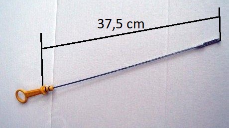

Chciałem zapytać jaką długość powinien mieć bagnet w silniku x18xe1.
Po spuszczeniu oleju, wlewam 3,5 litra świeżego oleju i na bagnecie mam max.
Długość mojego bagnetu mierzona od ogranicznika (plastikowy kołnierz) wynosi 37,5 cm.
Z góry dziękuję za odpowiedź.
Pozdrawiam

Mam wrażenie ze bagnet jet nie od tego silnika i dlatego wchodzi prawie litr mniej oleju niż jest w instrukcji.
Szukałem w różnych miejscach (sklepy z częściami, fora) i nigdzie nie mogę dostać informacji o długości bagnetu do x18xe1.
Po wymianie oleju i zrobieniu około 300 km zapala się check na komputerze z informacją aby sprawdzić poziom oleju w silniku.
Kontrolka czerwona na desce od ciśnienia nie zapala się.

U mnie w x18xe1 długość bagnetu od początku do początku plastiku wynosi 34.5 cm

Jak chcesz to mogę zmierzyć jak wrócę do domu ale od Z18XE. Mogę tylko tyle napisać, że ułamałem uchwyt od bagnetu i kupiłem od silnika 1.6 z astry i chociaż wygląda troche inaczej poziom oleju pokazuje dokładnie tak samo jak na orginalnym, sprawdzałem na zimnym silniku w garażu porównywałem i różnica to może jakieś dziesiątę częsci milimetra.
Edit. Zmierzyłem orginalny Z18XE = 35cm. Długość miarki/podziałki 4.5cm.

Wynika z tego że mam za długi bagnet i dlatego pokazuje mi litr mniej.
Stąd też pewnie częste informacje na komputerze o niskim poziomie oleju.

Ja mierzyłem do początku tego żółtego plastiku jak się metal kończy i wyszło mi 34,5 cm
