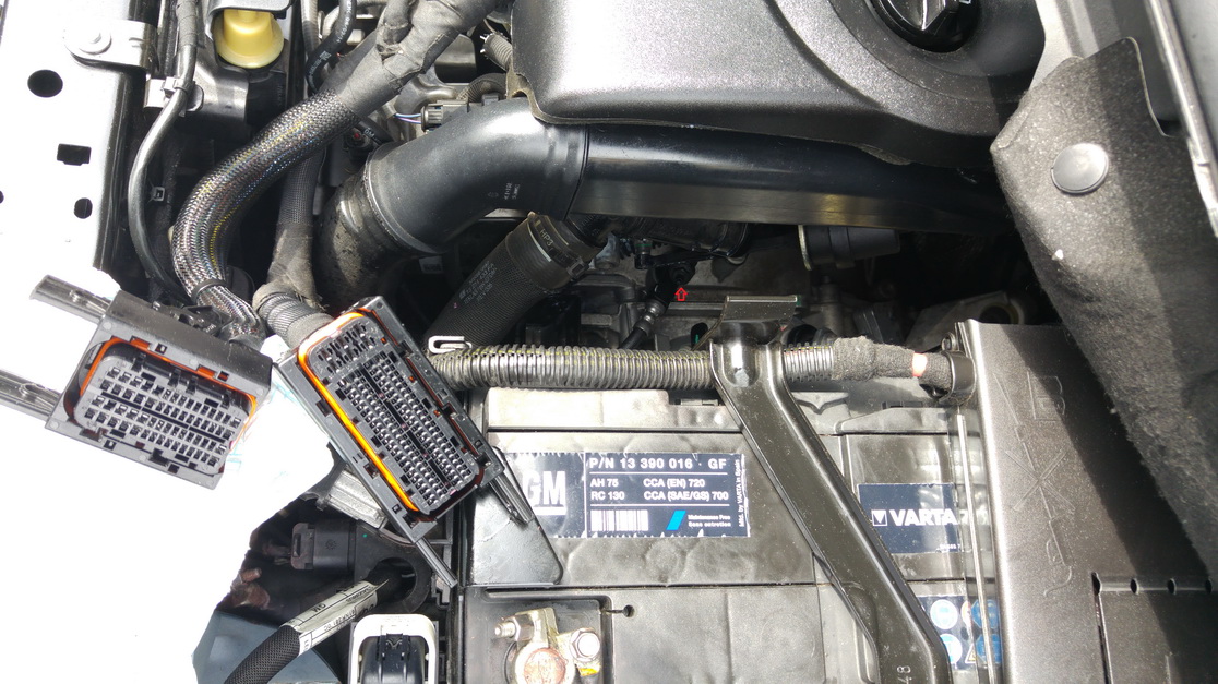

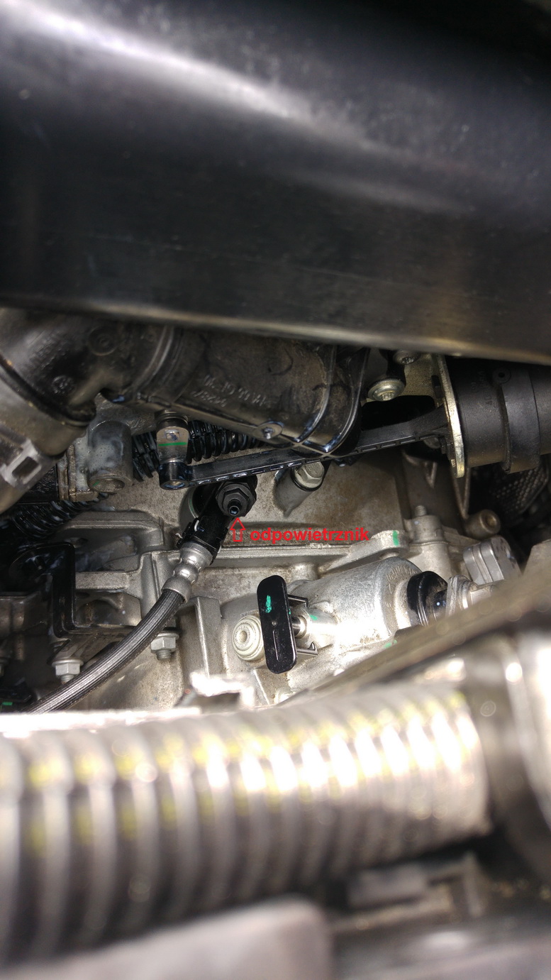

radek12
Znaleziony. Stojąc przodem do silnika, z prawej strony pomiędzy akumulatorem a końcem czarnej plastikowej pokrywy silnika - pod nią. Dostęp po wyjęciu modułu sterującego silnika (ECU), wysuwając go do góry, potem odbezpieczamy dźwignie wtyczek obracając je w drugą stronę i wyjmujemy wtyczki z ECU. Do poluzowania zaworka (odpowietrznika) potrzebny klucz oczkowy 11, wężyk ⌀5mm około 2m
