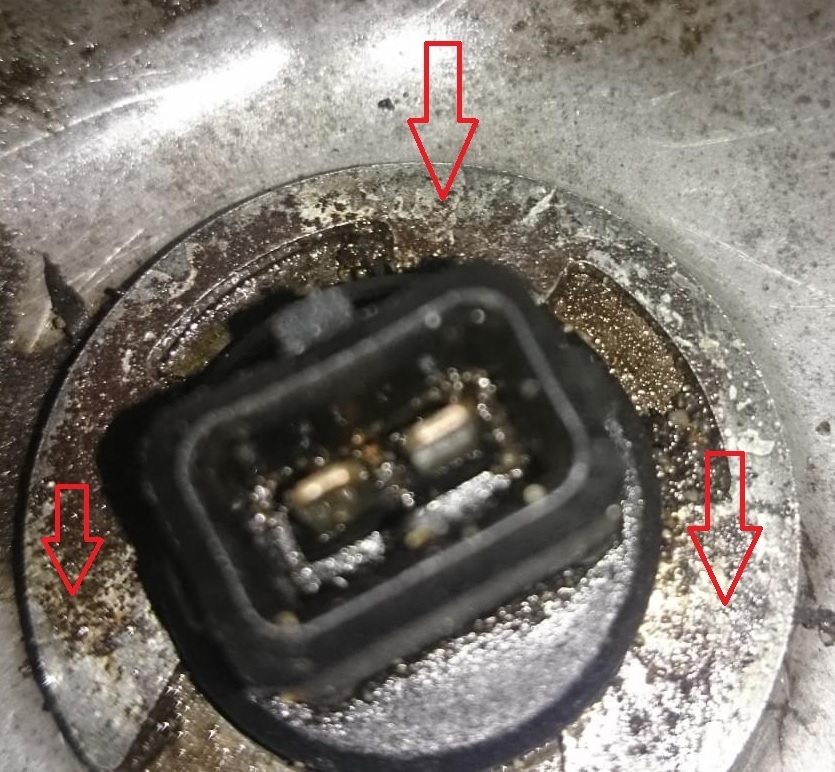

Cześć,
Proszę o poradę w jaki sposób ściągnąć zabezpieczenie czujnika poziomu oleju
w Z20LET ? (nie mylić z czujnikiem ciśnienia).
Szlag mnie już trafia. Walczę już z tym 3 godziny. Kręci się tylko "w kółko" poza tym
ani drgnie. Nie mówiąc już o tym, że nie można tam włożyć nawet ręki .....
Może jest na to jakiś specjalny "patent" ?
Generalnie chodzi o wymianę o-ringa ponieważ cieknie olej spod czujnika.

Coś mnie się wydaje że to od środka miski się wyciąga.
Tu masz coś podobnego nawet podaje wymiary tego oringa.
Czujnik poziomu oleju

To podważ dwoma śrubokrętami. U mnie wyjęcie tego zabezpieczenia zajęło jakieś 2s. I wysuwa się go w stronę przeciwną jak są zaznaczone strzałki. Do tego musisz odkręcić małą miskę olejową bo inaczej będzie krucho. Jak już będziesz miał czujnik na wierzchu to polecam go odkręcić od miski i wyczyścić poprzez rozebranie i wymycie ze środka szlamu po oleju.
U mnie myślałem że mam uszkodzony czujnik a on po prostu stał w miejscu bo w środku było dużo nalotu po oleju.

Tak też zrobiłem. Zdjąłem miskę (drugi razSumik pisze:To podważ dwoma śrubokrętami. U mnie wyjęcie tego zabezpieczenia zajęło jakieś 2s. I wysuwa się go w stronę przeciwną jak są zaznaczone strzałki. Do tego musisz odkręcić małą miskę olejową bo inaczej będzie krucho. Jak już będziesz miał czujnik na wierzchu to polecam go odkręcić od miski i wyczyścić poprzez rozebranie i wymycie ze środka szlamu po oleju.
zeszło ....
na czujnik (salonowy
Teraz
clhseba
Siemanko podpowiesz gdzie dostanę ten oring ?pawelekm pisze: 24 sie 2017, 10:14Tak też zrobiłem. Zdjąłem miskę (drugi razSumik pisze:To podważ dwoma śrubokrętami. U mnie wyjęcie tego zabezpieczenia zajęło jakieś 2s. I wysuwa się go w stronę przeciwną jak są zaznaczone strzałki. Do tego musisz odkręcić małą miskę olejową bo inaczej będzie krucho. Jak już będziesz miał czujnik na wierzchu to polecam go odkręcić od miski i wyczyścić poprzez rozebranie i wymycie ze środka szlamu po oleju.
U mnie myślałem że mam uszkodzony czujnik a on po prostu stał w miejscu bo w środku było dużo nalotu po oleju.), zabezpieczenie podważyłem i jakoś
zeszło ....Czujnik odkręciłem wymyłem, miskę również. Do tego nowy O-ring
na czujnik (salonowy), nowa uszczelka na miskę oraz wymiana oleju i filtra.
Terazi obserwacja czy nie kapie ....

Oring kupowałem w ASO - to klika złotych (nie pamiętam dokładnie, ale wydaje mi się, że 10 zł ... ). Nie ma się co nawet zastanawiać.
