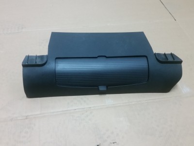

Ad.3 Ja mam schowki pod oboma fotelami pod pasażera jest szuflada pod kierowcy schowek z roletą.
Taki pod kierowcą
Taki pod kierowcą
Ostatnio zmieniony 30 wrz 2017, 11:18 przez Atari, łącznie zmieniany 1 raz.
