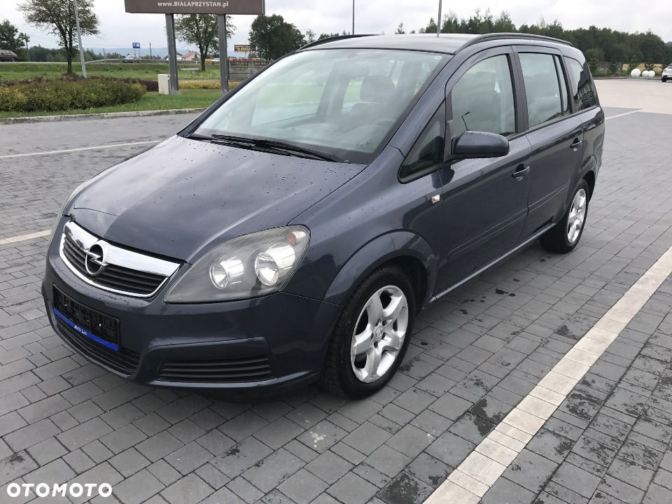

Zainteresowało mnie takie ogłoszenie;
https://www.otomoto.pl/oferta/opel-zafi ... zkaL4.html
Co sądzicie o niej? Warta swojej ceny? Lakier cały w orginale, mechanicznie wszystko działa , przebieg autentyczny .
VIN;
W0L0AHM757G161782

#2 Post autor: Sebu$ »
VIN: W0L0AHM757G161782
Opel Zafira B
5-drzwiowy minivan
Znaczenie nr VIN:
Producent: General Motors
Płyta: Astra H
Model: Zafira B
Kod nadwozia: M75
Rok modelowy: 2007
Fabryka: Gliwice, Polska
Numer seryjny: 161782
Informcje o modelu:
Data produkcji: 29.06.2007
Kierownica po stronie: lewej
Wyprodukowano dla: Belgii
Kod silnika: Z19DT
Nr silnika: 5590072
Kod GM Drive:: XXVM
Numer I rejestracji: �� ������
Farba zewnętrzna: Ciemnoszary ( Metro Blue ) 168 - metalik, 2 warstwy
Kody wyposażenia:
ANY FlexOrganizer: szyny i uchwyty do mocowania bagażu w bagażniku
AWY Pakiet bezpieczeństwa tylne siedzenia: 3-punktowe pasy, regulowana wysokość, zwijane pasy oraz zdejmowane
B75 Roleta bagażnika
BA9 Klimatyzowany schowek
BRG Identyfikacyjny punkt przełomowy: RM 2007 1/2
D7F Składane stoliki za oparciami przednich foteli
D7J Składane operacie przedniego fotela pasażera na płasko, ze stolikiem
E4Q Pakiet wyposażenia: NJOY
E94 Roleta bagażnika
FXB Przełożenie przekładni głównej: 3.65
G62 Mocowanie felg na 5 śrub
JL9 Układ ABS
K34 Tempomat elektroniczny
K60 Alternator: 100A
LPP Silnik wysokoprężny 1.9 CDTI
P92 Kołpak na felgi 16 wzór campagne rm2007
QN1 Felgi strukturalne 6 1/2J x 16, 5 szprych
R2F Mapa drogowa na CD: Belgia/Holandia
TM7 Akumulator: 60Ah
TRP Ramka do instalacji radia
U07 Klakson: fanfara
U66 Głośniki: 7 sztuk
U71 Antena radiowa na dachu
UCE Radio CD 70 navi
V2T Relingi dachowe: malowane proszkowo
V3D Relingi dachowe: czarne
VNF Izolator akumulatora
Z0D Wyposażenie dodatkowe dla Belgii
Z1F Prędkościomierz w km/h

Dzięki za rozkodowanie VINu, a czy coś jeszcze można za jego pomocą się dowiedzieć typu jakie naprawy czy coś było dokonywane?
Jak się spisują te silniki 101KM czy wystarcza mocy? Bo wydaje mi się że może być za słaby do tego auta.

Zafira B z sinikiem 1,9 występuje w dwóch mocach, 120 i 150 KM. Facet w ogłoszeniu musiał się pomylić bo wersje 101 KM występowały w ZA 2.0
Dziwne że w rozkodowanym vin-ie nie ma podanej mocy.

Silnik Z19DT ma moc 120KM a 101Km ma silnik o oznaczeniu Z19DTL. Silnik w Zafirce wyżej to dobra sprawdzona jednostka 120KM. Czy to wystarczy , na poczatek tak ale ja zamierzam swoja zoske podkręcić do ponad 140KM. Koszt u mnie na miejscu to 600zł i raczej skorzystam bo na autostradzie na 6 biegu brakuje mu powera zdecydowanie :).

No właśnie z VINu wynika że to Z19DT - czyli wskazywałoby na 120 KM , a właściciel twierdzi że 101 KM jest w papierach ale to te same silniki co 120 tylko na rynek belgijski mają w dokumentach zaniżoną moc ze względu na obowiązujące tam podatki od pojemności i mocy auta.
U nas w okolica fachura od Opli za 600 zł oferuje wyłączenie EGR i podniesienie mocy na ok 130KM ( ze 101KM oczywiście) łącznie z hamownią.

LPP = SILNIK WYSOKOPRĘŻNY Z19DTL[LPP]

Czyli to oznaczenie LPP oznacza że jest 101 anie 120? A jeśli jest 120 to co powinno być?

LPM = SILNIK WYSOKOPRĘŻNY Z19DT[LPM]

A tak w ogóle jeździ ktoś taką Zafirką 101KM, czy to w ogóle jedzie jako tako? Czy może lepiej dać sobie spokój i szukać z mocniejszym motorem?

Jeżeli jest w stanie bdb (czyli że warto go kupić) to bierz i najwyżej później będziesz go modyfikował pod względem mocy :) .
Na pewno lepsze odczucia dieslowskimi 101 kucami niż z 1.6 benzynowymi 105/115 KM.

DTL daje sobie rade bardzo dobrze w Zafirze różnica miedzy 120 a 101KM jest odczuwalna ale nieznacznie, moment obrotowy w 120Km niewiele większy. Do codziennej normalnej jazdy wystarczający, najwyższy moment obrotowy jest na niższych obrotach niż w 120KM. Na szybką trasę faktycznie trochę brakuje mocy powyżej 130km/h ale w 120KM pewnie jest podobnie bo turbina już kończy.
