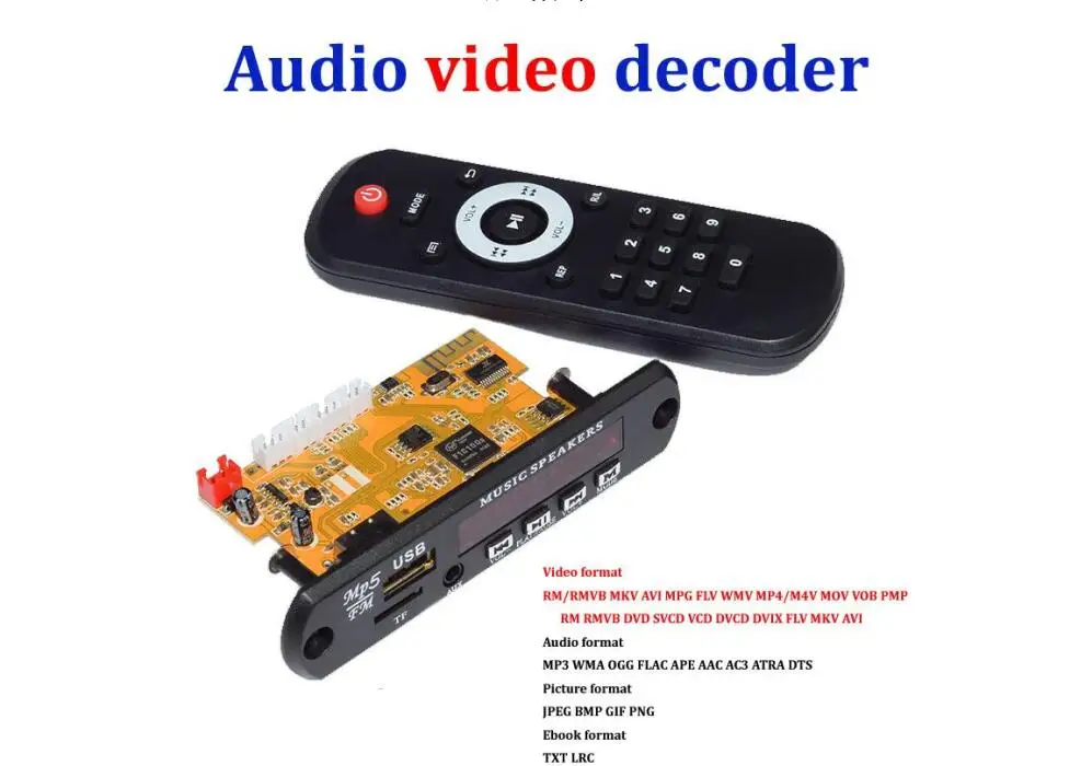

Podczas zakładania AUX'a do CD70 chciałem upchać w środku Player zakupiony na Aliexpress
https://pl.aliexpress.com/item/Dekoder- ... 07449.html Video w PAL'u więc jakośc mizerna na LCD.
Przyciski chciałem wkomponować w CD70, jakoś nie miałem na to koncepcji strasznie popsuło by wizerunek cd70 i do tego to sterowanie... jakiś moduł komfortu z odtwarzaczem mp3 i wyświetlaniem nazw na LCD w Aucie TAK to widzę.
Znalazłem też wersje DiY z LCD ale do pełni szczęścia brakowało wejścia AV
https://pl.aliexpress.com/item/Aiyima-L ... fc30&tpp=1
Nakładka z Playerem na lusterko była połączeniem jednego i drugiego.
Bazuje na tym samym sofcie, wersja dotykowa chyba mija się z celem
https://pl.aliexpress.com/item/1024x600 ... 64529.html
Do pełni szczęścia brakuje losowego odtwarzania muzyki.
