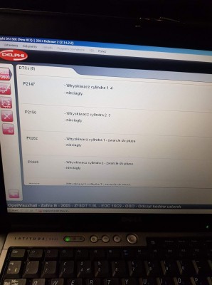

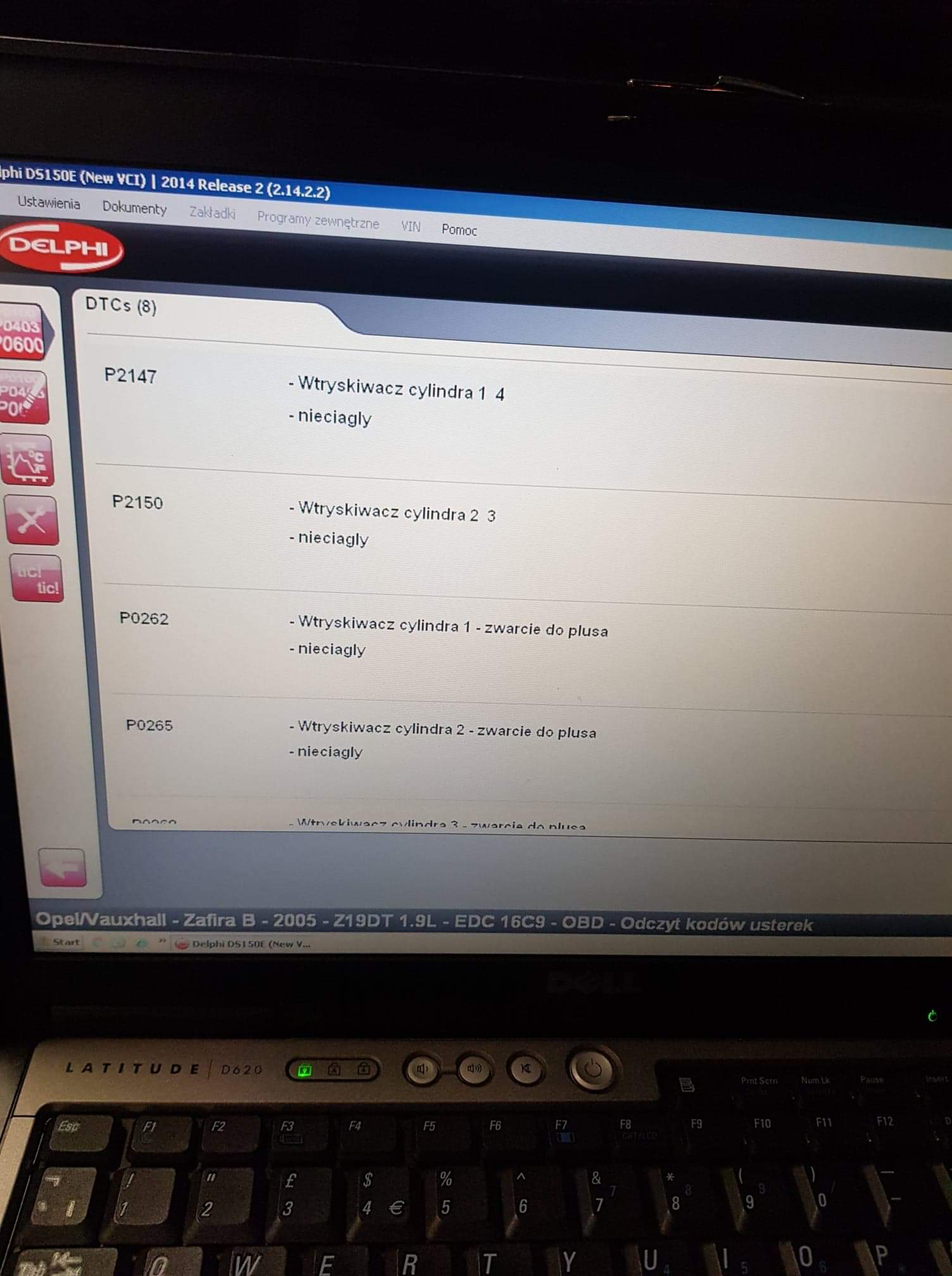

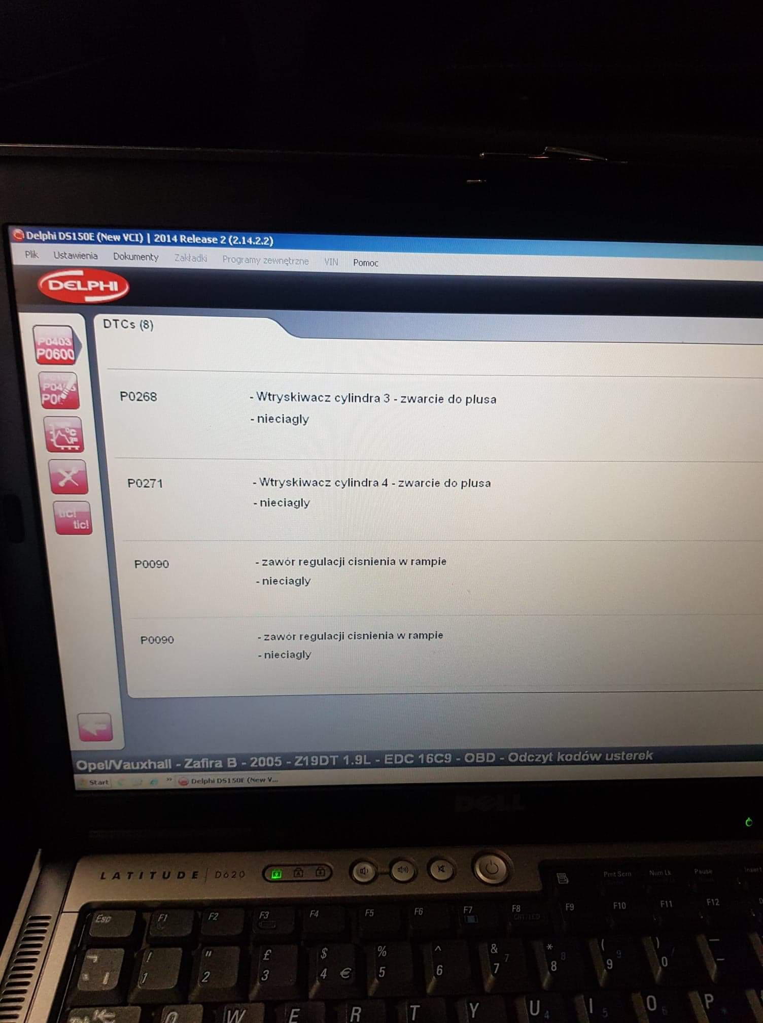

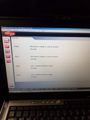

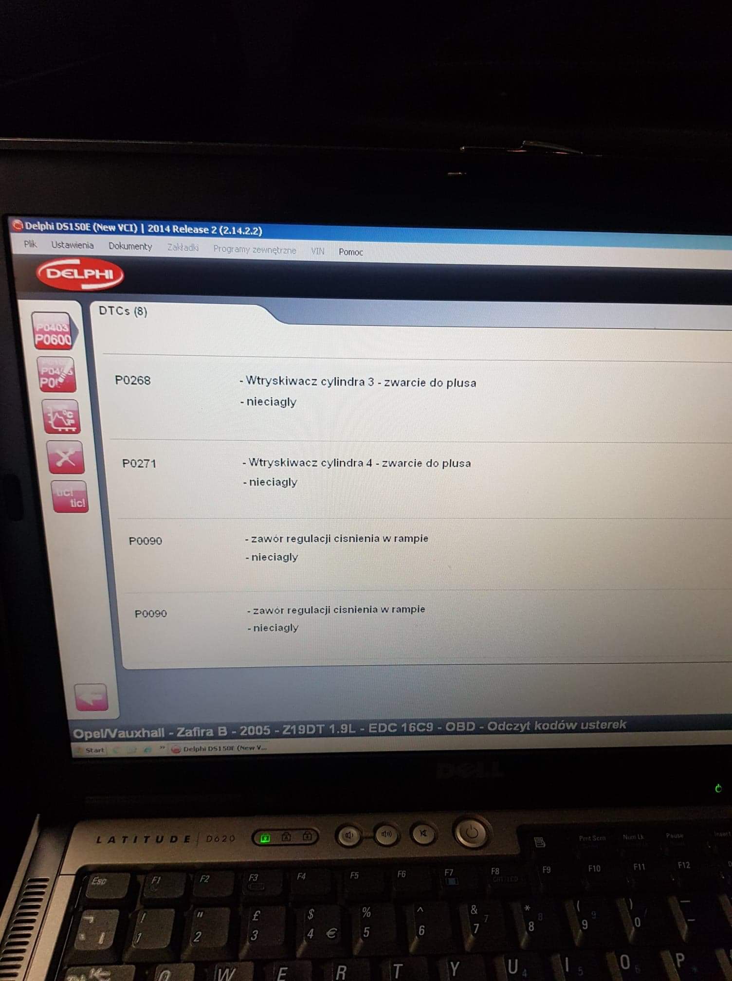

Witam mam problem autogasnie mi w trakcie jazdy.. Błędy jakie wyrzucili to 2470.2500 2620 2650 2680 2710f. 9056 i jakiś 00900a., ktoś wie o co chodzi
KAMUI
#12 Post autor: KAMUI »
Sprawdziłeś chociaż co oznaczają te błędy, czy czekasz na gotową odpowiedź?
W necie masz spis błędów i co oznaczają.
2470 to coś z anteną/radiem
resztę tak samo sprawdzisz.

Auto jutro idzie albo i jedzie do mechanika, sprawdzałem ale kompletnie się nie znam może ktoś miał podobnie i powie jaka może być przyczyną, żeby zabardzio nie dać się naciągnąć w warsztacie na niepotrzebne koszta
KAMUI
#14 Post autor: KAMUI »
Szukaj zaufanego mechanika a jak takowego nie masz, to warsztat z dobrą opinią, który ma sprzęt diagnostyczny. Dobry mechanik będzie wiedział po kodach błędów, gdzie szukać.
Łukasz199118
#15 Post autor: Łukasz199118 »
. Podpowie ktoś co to może być
