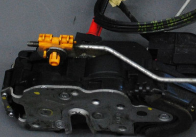

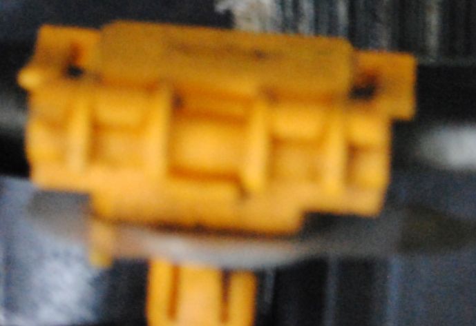

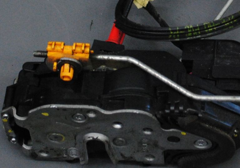

Witam.Jak wyjąć siłownik drzwi może jakiś link instruktażowy.Jest tam jakiś żółty zaczep nie chcę go połamać.Jak to wyjąć.

Oczywiście chodzi o tylne drzwi.

Jedynie widzę żółty element w zamku przednich drzwi

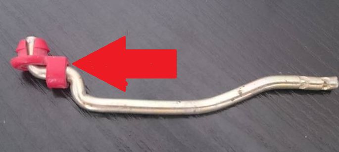

Witam.A powiedz mi jak odczepić cięgło od klamki drzwi.

autor: BQB » 13 sie 2023, 18:20
Nie pamiętam, czy to było przy klamce, czy przy mechanizmie, ale cięgno jest wciśnięte na taką kulkę, bardzo ciężko to rozłączyć, budową trochę przypomina to sworzeń. Tylko to wszystko o czym piszę, było w przednich drzwiach. Nie mam pojęcia jak jest z tyłu.

autor: Pszczyna » 13 sie 2023, 19:41
Zazwyczaj są takie , ściągasz w bok z pręta plastikowe zabezpieczenie i cięgno wysuwasz z otworu.
Lecz zamek ma zapinkę którą trzeba chyba rozpołowić
