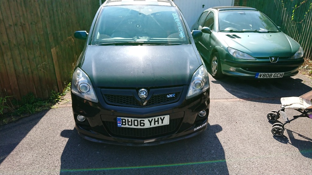

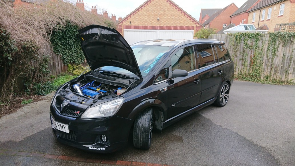

Witam, no więc chyba czas swoją niunią też się pochwalić, wiem że minęły już dwa lata odkąd ją mam, :lol: ale jak to się mówi lepiej późno jak wcale :lol:
Niestety zaraz po kupnie okazało się że nie jest to egzemplarz bez wad.
Blacharka, jak i lakier są w kiepskim stanie, od spodu też było kiepsko ale to już tak w miarę ogarnięte.
Oczywiście na dzień dobry poszedł:
Rozrząd, pompa wody,
Po miesiącu wymieniłem HRA
Oczywiście pasek osprzętu
Chłodnice klimy.
Olej, filtry, płyn chłodniczy bo oczywiście była woda :shock:
Po roku poszły nowe tarcze, klocki, tuleje tylnej belki, z przodu gumy stabilizatora i drążki stabilizatora.
W między czasie oczywiście co 10 tyś mil olej i filtry.

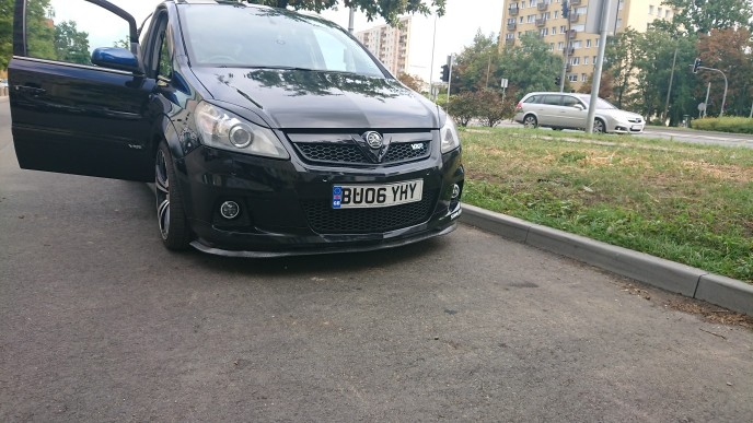

Teraz.
Teraz.

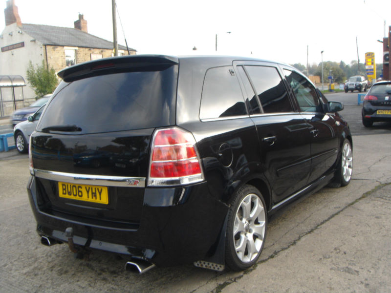

Zaraz po kupnie
Zaraz po kupnie
Zaraz po kupnie
Zaraz po kupnie
Zaraz po kupnie.
Zaraz po kupnie.

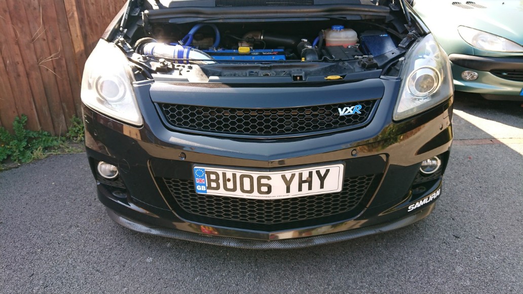

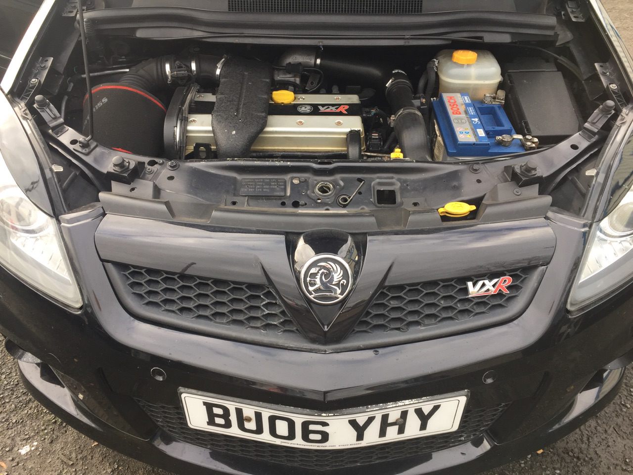

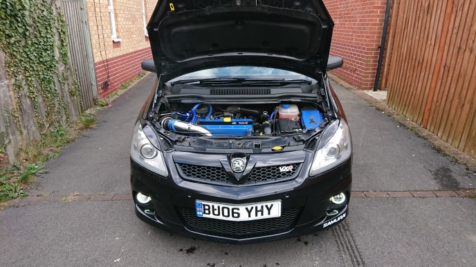

Jak widać na zdjęciach doszedł krótki dolot, już po tym trochę zmienił się dźwięk z wydechu.

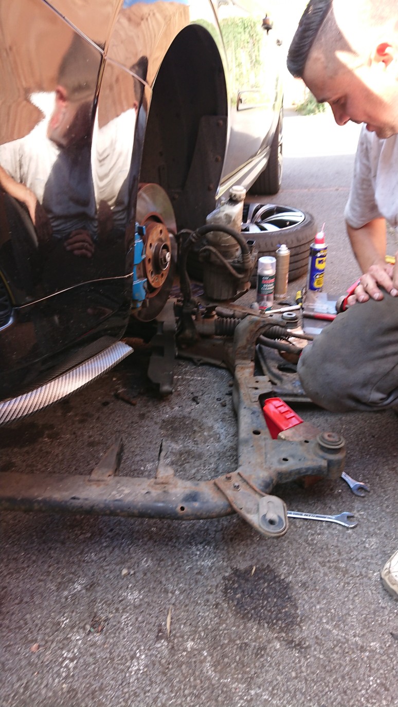

W ostatnich dwóch tygodniach niunia dostała nowe sanki, wymieniłem je bo podczas jazdy a w sumie to przy skrecaniu miałem wrażenie że cały silnik mi jeździ na prawo i lewo, jak się okazało to trafiłem w sedno, nie dość że były tak skorodowane że szok 😲, to jeszcze tuleje już nie istniały 😲 do nowych dalem poliuretany jak i magiel, nowe końcówki drążka, wahacze, no i płyn wspomagania.

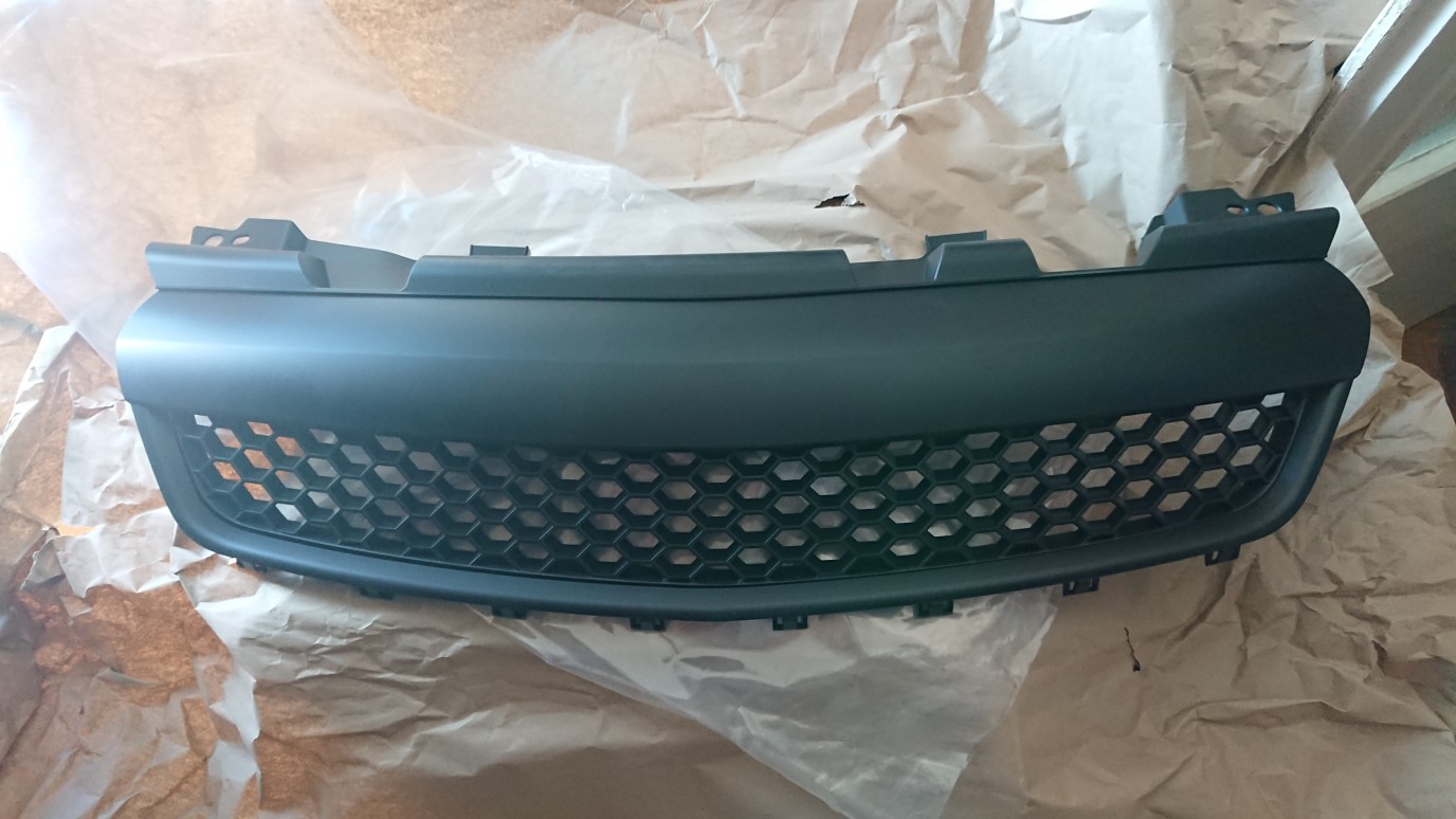

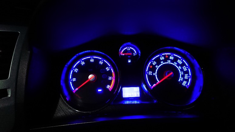

Jeśli chodzi o jakieś wizualne zmiany, to podświetlenie deski, zegary itp poszło na niebiesko, zostało mi jeszcze radio, ale niestety zabrakło czasu przed urlopem. Powoli też ogarniam sobie pokrywę i inne plastiki pod maską. Próbuję własnych sił z transferem wodnym. Potem dodam kilka fotek. Jak narazie to chyba wszystko. Hehe. Jak mi się coś przypomni to dopiszę :lol: :lol:

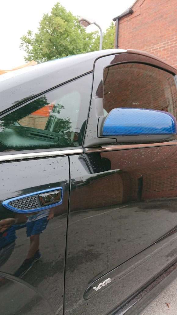

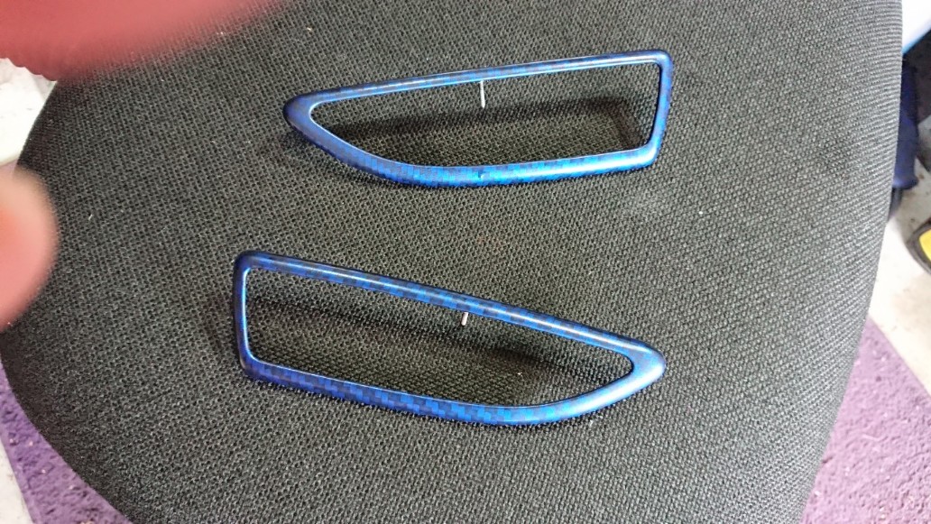

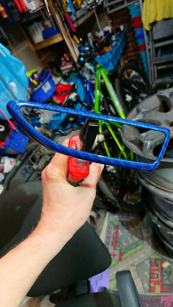

Lusterka i grill kierunków, arden blue na to transfer wodny w carbonie i clar

A tu stare sanki, korozja wszechobecna, ogólnie tragedia, nie wiem gdzie to auto było trzymane, bo szczerze mówiąc to nie widziałem jeszcze tak zajechanych sanek :shock:

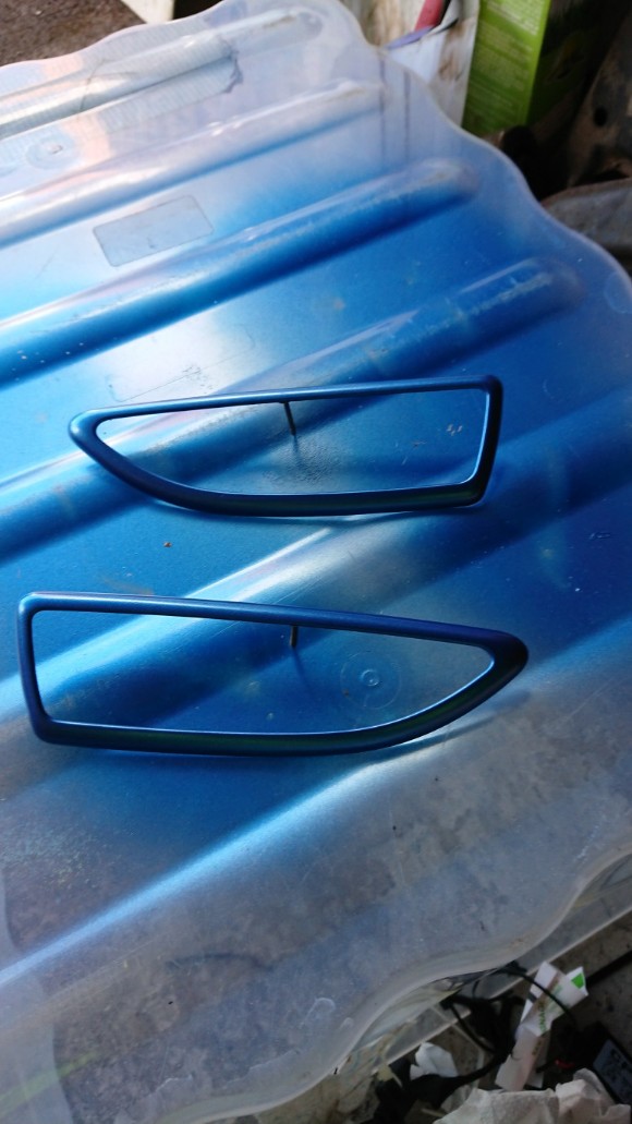

I kolejne foto, jak były robione ramki kierunków,

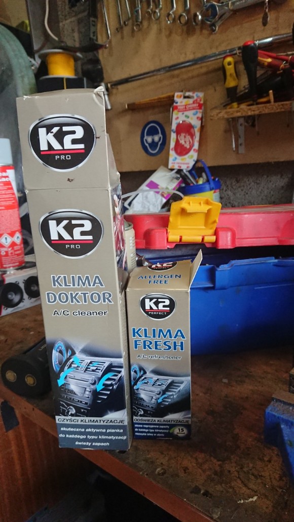

Oczywiście przed wyjazdem do Pl czyszczenie klimy, i zdjęcia węży które były wymienione. A na końcu czerwona wisienka na torcie.
Wisienka
Wisienka
Preparaty dały radę
Preparaty dały radę
Clar
Clar
Folia
Folia
Baza
Baza
Ostatnio zmieniony 21 sie 2018, 10:58 przez dany1107, łącznie zmieniany 5 razy.
