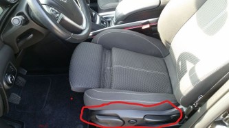

Witam,
czy mieliście już ten sam problem z pękniętym plastikiem na fotelu kierowcy?Przeszukałem forum ale niestety nic nie znalazłem.
Może ktoś podpowie mi gdzie znaleźć numer katalogowy części,żebym mógł ją zamówić w oplu.Znalazłem numer tego plastiku(13257085) ale to nie to bo u mnie jest jeszcze przycisk do elektrycznego ustawiania odcinka lędźwiowego czy jak to się tam prawidłowo nazywa a tam jest zwykła dżwignia.
Dołącze zdjęcie jak to u mnie wygląda(jeszcze przed złamaniem)
Z góry dziękuję za pomoc i pozdrawiam wszystkich szczęściarzy czyli właścicieli Zafirek :D
#2 Post autor: Bodek »
Katalog pokazuje takie opcje:
:mysli:

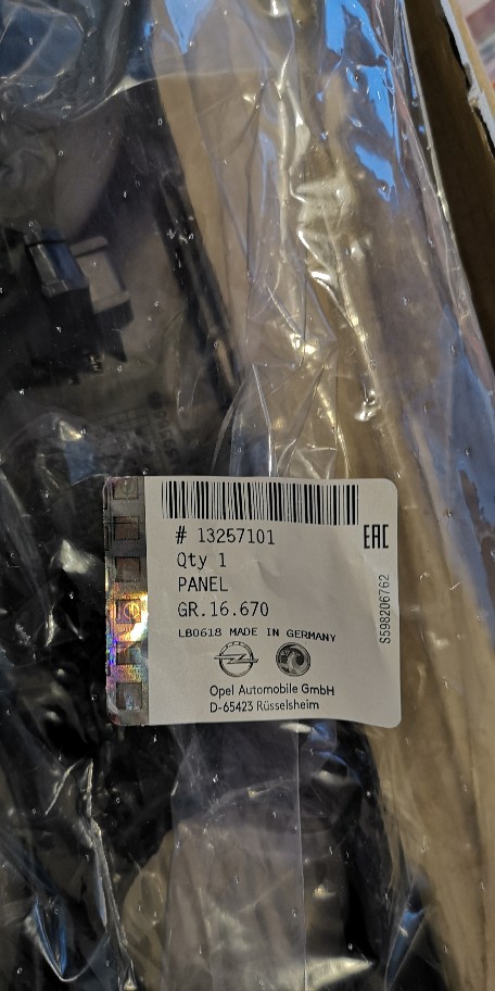

kejwus
#5 Post autor: kejwus »
Numery katalogowe tego plastiku są różne bo różne są wersje np:z elektrycznym sterowaniem fotela lub bez numery katalogowe GM są podane w tabelce do której wkleiłem link i po tym numerze zamawia się cześć u mnie to było 13257101. Proponuję dobrze sprawdzić jaki plastik potrzebujemy bo ja szybko się podpaliłem że znalazłem i zamówiłem z ustawianiem mechanicznym odcinka lędźwiowego a mam elektryczne ale nie było problemu z anulowaniem zamówienia.

kejwus
#10 Post autor: kejwus »
U mnie już zmienione. Plastik taki jak trza czyli numer części ok.Koszt 10Euro plus przesyłka...4.99🤨. Wymiana ok 30 min.Mały problem z odpięciem zapinek pod dźwignią pochylenia oparcia ale reszta pikuś 😁Już nie razi w oczy przy otwarciu drzwi. :ok:

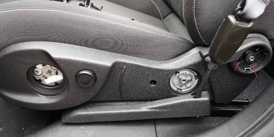

zibii
#11 Post autor: zibii »
Kolego jak zdejmuje się te dźwignie regulacji fotela?nie chciałbym czegoś połamać! a szykuje mi się wymiana tych prowadnic plastikowych i to z obu stron.
kejwus
#12 Post autor: kejwus »
masz na zdjęciu zaznaczone czerwonymi strzałkami takie 3(nie wiem jak to nazwać)wypustki trzeba je trochę odgiąć .Najlepiej zrobić to we dwóch bo dobrze by było wszystkie równocześnie,pojedynczo jest trochę gimnastyki.Ciężko mi też po takim czasie tłumaczyć jak to zrobić tym bardziej,że robiłem to pierwszy i jak na razie jedyny raz.W praniu inaczej a teoria inaczej.Musisz patrzeć i kombinować.Ja robiłem sam i troszkę je pokiereszowałem,niegroźnie a po za tym i tak tego nie widać bo są schowane pod tym 'kapslem' od dźwigni.
