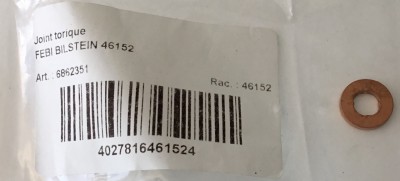

Cześć mam pytanie odnośnie tych podkładek co są na zdjęciu. Zamówiłem je żeby sobie profilaktycznie zmienić ,ale okazało się że te co mam teraz zamontowane są inne tzn mają większą średnicę i nie mają ząbków od wewnątrz. Mogę je zamontować? Boję się troche że wyrobią się bardziej gniazda.

Jeżeli grubość jest ok a podkładka wchodzi na wtrysk to spokojnie zakładaj. Najwazniejsza jest grubość.

Grubość jest ok. Jedynie co , to wchodzą tak trochę na wcisk. Nie wchodzą tak luźno jak ta co mam teraz zamontowane.

Będą ok, choć ja omijam produkty z logo Febi z daleka :D
