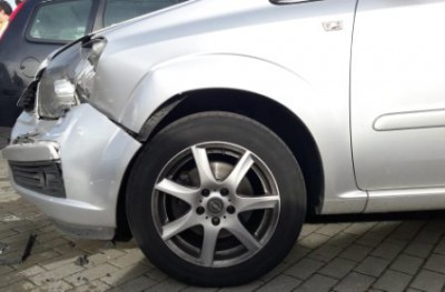

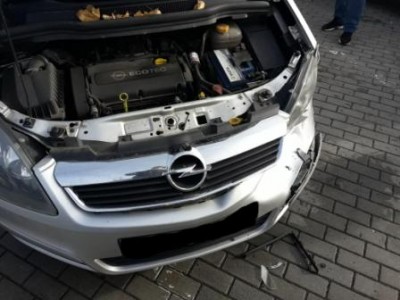

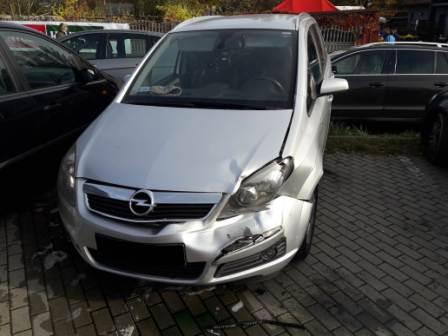

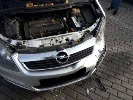

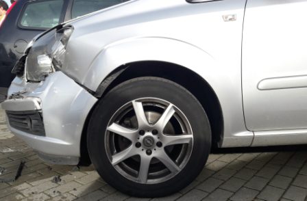

W dniu 1 listopada na parkingu pod cmentarzem na moją Zafirę wjechał Mercedes GLK - gość pomylił gaz z hamulcem (byłem w środku).
Proszę was o pomoc w sprawie określenia uszkodzeń tych niewidocznych. Czeka mnie batalia z ubezpieczycielem.
#2 Post autor: Tazz »
Bez zdjęcia zderzaka, lampy i błotniki ciężko stwierdzić ale w pobliżu jest moduł wentylatorów, zbiornik płynu do spryskiwaczy... nie lepiej oddać do ASO ba bezgotowkowa naprawe i niech oni się tym zajmą?

Tak chce zrobić oddać do Aso Opel. Czekam na rzeczoznawce z ubezpieczenia.
Posty: 2486
#4 Post autor: Mariusz »
Myślę że nie będzie tak źle. W przedniej części zderzaka jest jego mocowanie i na pewno jest pogięte. Po za tym dolna belka pod zderzakiem na pewno zagięła się górna krawędź i mogła uszkodzić wiązkę do zbiorniczka spryskiwaczy.
Dopiero co przerabiałem temat, ale modułu wentylatorów nie kojarzę, może w innej wersji silnikowej jest w tej okolicy.
#5 Post autor: Tazz »
U mnie w dieslu jest w tamtych rejonach, gdzieś koło aku ( o ile to jest to :P)

#11 Post autor: Sumik »
Jezeli nie jest to z twojej winy to wstawiaj do ASO bo masz takie prawo. Po co robic u jakiegos janusza jak mozesz to zrobic profesjonalnie na ori czesciach. No chyba ze chcesz kase i lepic zeby jeszcze cos w kieszeni zostalo :lis:
Do wymiany zderzak, blotnik, reflektor, maska, grill, slizg zderzaka na blotniku. Prostowanie wspornika pod blotnikiem i pewnie wymiana belki i lewego odboju a do tego nie wiadomo jak pas. Nie wiadomo jak przetwornica od xenona... lampa i xenon w aso to koszt prawie 7000 zl bez zarnika. Jezeli chodzi o rzeczoznawce to moze zaoferuje z 1000zl za lampe z przetwornica.
Znam przypadek bo znajomy mial kolizje z 2 miechy temu a ma ZB OPC. Uszkodzony zderzak, sprysk, pdc, reflektor xenon, blotnik a rzeczoznawca zaoferowal mu 2100 zl... :haha: :haha: :haha: :haha: :haha: :haha: :haha: :haha: :haha: :haha: :haha:

Nie musi robic u Janusza tylko w zwykłym warsztacie gdzie sa czesto lepsi fachowcy niz w ASO. Wymiana zderzaka,lampy,nadkola to zadna filozofia a zostanie mu z 2-3 tys .Jedzie sie do mechanika zdejmuje zderzak,ogłada uszkodzenia,do mnie rzeczoznawca przyjechał do blacharza gdzie sie umówilem ,dobrze wszystko opisał i sporo w kieszeni zostało.Wszystko zalezy od oceny, belka nie musi byc uszkodzona :),moze byc tak ze do wymiany bedzie tylko lampa,nadkole, zderzak :),slizg, gril. Idzie sporo wyciagnac :). Z nimi trzeba umiec rozmawiac ,do mnie dzwonili zaproponowali za zderzak i klape ,slizgi 3200 zł,powiedziałem ze chce zeby mi kosztorys przysłali,po 15 minutach telefon i zaproponowali juz 1000 zł wiecej a za kilka dni powiem wiecej jeszcze w tym temacie ;p

No dziś mogę dopowiedziec ,doszło dzis po prawie 2 latach 1000zł, czyli łączna kwota odszkodowania to 5300 zł :). Ja jestem bardzo zadowolony bo będzie na auto :)
