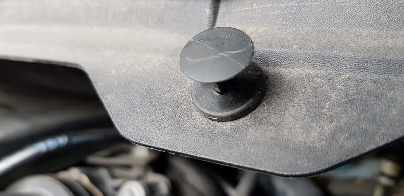

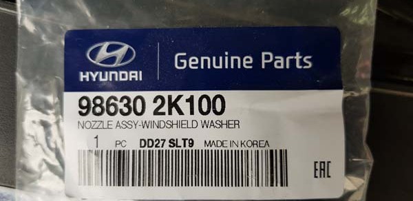

Wymieniłem spryskiwacze na mgiełkowe z Hyundaia . Spryski sa P&P nic nie trzeba rzeźbić.Założyłem jedynie opaski na wężyku ( tak dla pewności) bo średnica z Hyundaia jest o 1 mm mniejsza.
Potrzebujemy:
-spryski z hyundaia 986302K100
-śrubowkręt płaski
-wspomagacz :piwo:
Czas do 15 minut

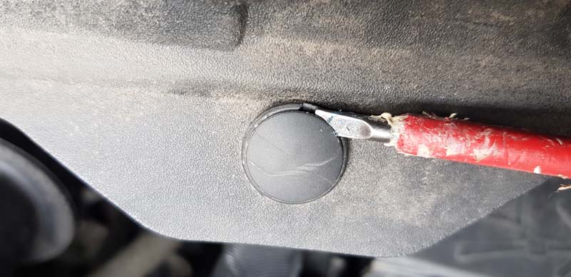

Odpinamy 6 spinek

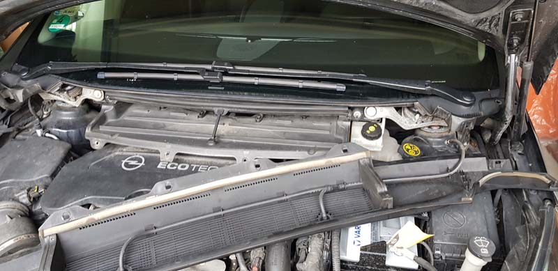

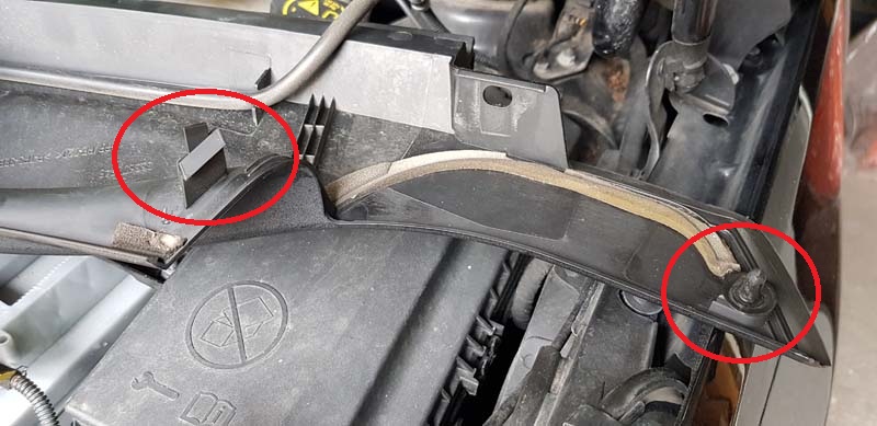

Ściągamy cały element ze spryskami
odpinając zatrzaski zaznaczone w kółkach

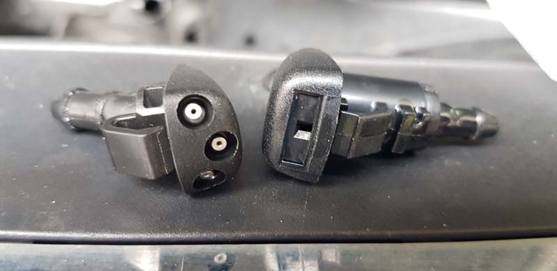

Ściagamy stare , zakładamy nowe i cieszymy się z mgiełkowych:

mam pytanie czy na pewno jest konieczny demontaż podszybia? Ja mam polifta i jak zapchał się spryskiwacz wyjąłem bez demontażu. cena w ASO koreańskiego auta około 120 zł za dwa nie jest to tanio jak za taki ficzer ale nie ma tragedii. jeśli nie ma to czas oczekiwania około 1 dzień roboczy.
Ostatnio zmieniony 31 maja 2019, 11:21 przez qtom, łącznie zmieniany 3 razy.
qtom
#10 Post autor: qtom »
Z dobrych informacji mogę potwierdzić że nie jest potrzebny demontaż plastików . Spryskiwacz wyjmujemy przesuwając w kierunku szyby podważając aż wyskoczy tył później zdecydowanym ruchem wyciągnąć. Jedyne narzędzie jakie użyłem to nożyk i kombinerki do zaciśnięcia tytrytek czas wymiany 5 minut efekt jak na filmie jeszcze w czasie jazdy zobaczę bo to chyba najważniejsze.

Wymienilem i ja na mglowe. Robilem tak jak napisal qtom. Uzylem tylko nozyczek wcelu odciecia starych spryskow bo ciasno siedzial wezyk.Koszt 15euro zakup na Ebay.
