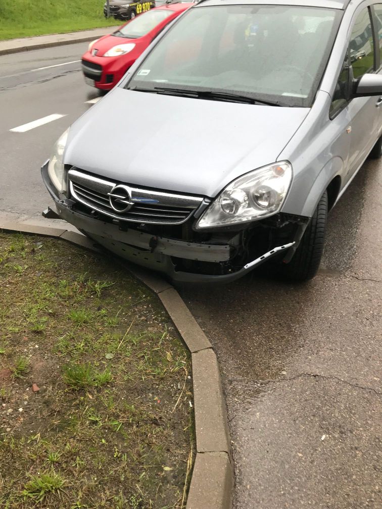

Niestety dnia wczorajszego wymusiłem pierwszeństwo i spowodowałem kolizję czego wynikiem jest zdjęcie poniżej :(
Na tą chwile doszukałem się uszkodzonych części:
- połamany w kilku miejscach przedni zderzak,
- uszkodzone oprawy halogenów przeciwmgielnych
- połamany czujnik temperatury,
- połamane uchwyty obydwu lamp,
- uszkodzone obydwa ślizgacze zderzaka,
- uszkodzony wspornik środkowy zderzaka,
- uszkodzona chłodnica klimatyzacji,
- uszkodzone nadkole lewe.

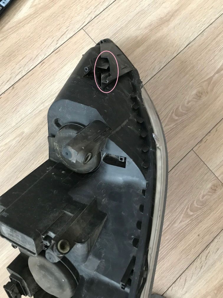

1. obydwie lampy mają połamane zaczepy - czy nie ma jakiejkolwiek możliwości ich naprawy? obydwie są oryginalne z tego jedna ma niecały rok, widziałem jakieś zestawy naprawcze, ale tego uszkodzenia chyba nie da się nim naprawić. Jak uważacie?
Jeżeli nie da się naprawić to kupować zamienniki jeżeli tak to jakie? czy lepiej poszukać używanych oryginałów i oddać do polerowania?\\

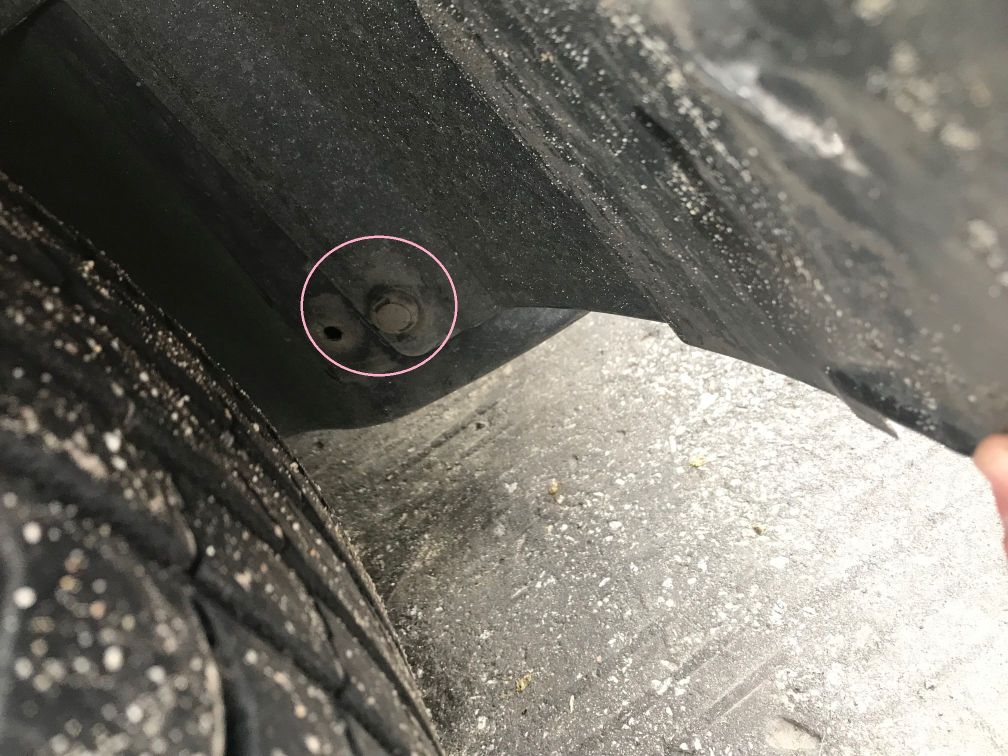

2. czy wiecie może jakie oznaczenia mają te "kołki" do przymocowania nadkola, po kolizji brakuje większości:

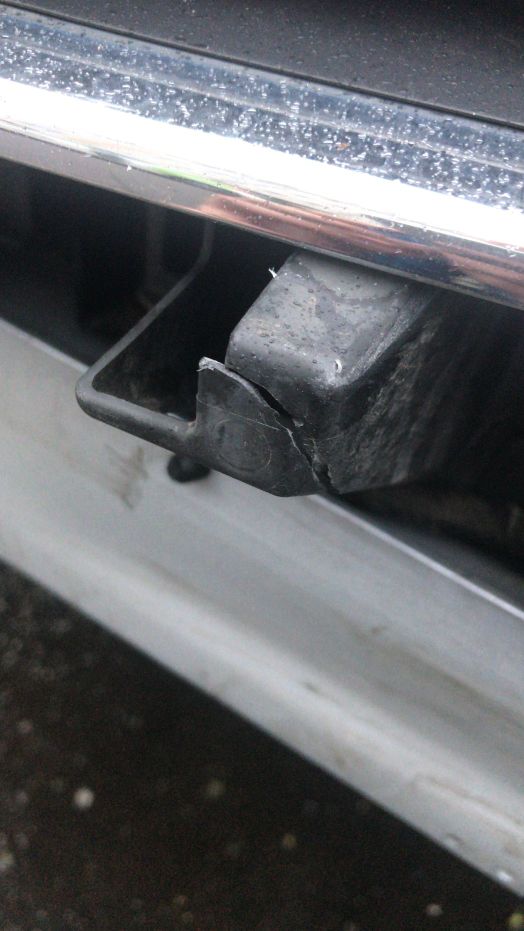

3. co robić z takim stanem wspornika przedniego zderzaka? próbować kleić poxipolem czy kupować od razu nowy? Czy ktoś wie jaką ta część ma dokładnie nazwę? bo z tego co słyszałem to są dwie wersje przed i po lifcie

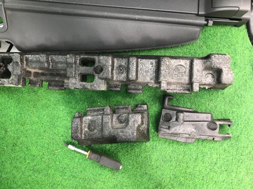

4. czy w zderzaku jest wsadzony jeden styropianowy absorbent w całości czy też jeden duży i dwa po boku małe? jak były one zamocowane?

Kolego taki zaczep lampy każdy magik od plastików Ci poklei. Wazne abyś miał brakującą część.Co do kołków nadkoli, to znajdziesz takie w każdym sklepie moto. Wystarczy że powiesz że to do Opla..jest mnóstwo zamienników w lepszej cenie. Na resztę pytań nie odpowiem bo nie wiem .Mysle jednak ,że dasz radę troszkę zaoszczędzić grosza dzieki odzyskaniu sprawności uszkodzonych części bez szkody dla ich jakości.

Hej,
Właśnie w tym problem, że nie posiadam brakujących części i tu pojawia się moje pytanie, czy jeżeli kupię lampy z anglika ze sprawnym uchwytem to powinny one być takie same tak, że magik od spawania w jakiś sposób je dorobi czy też lampy od anglika mają całkowicie inny tył?

Mocowania mają identyczne. Jak coś to mam 2 lampy od anglika i mogę pociąć bo kupiłem je do testów ;)
