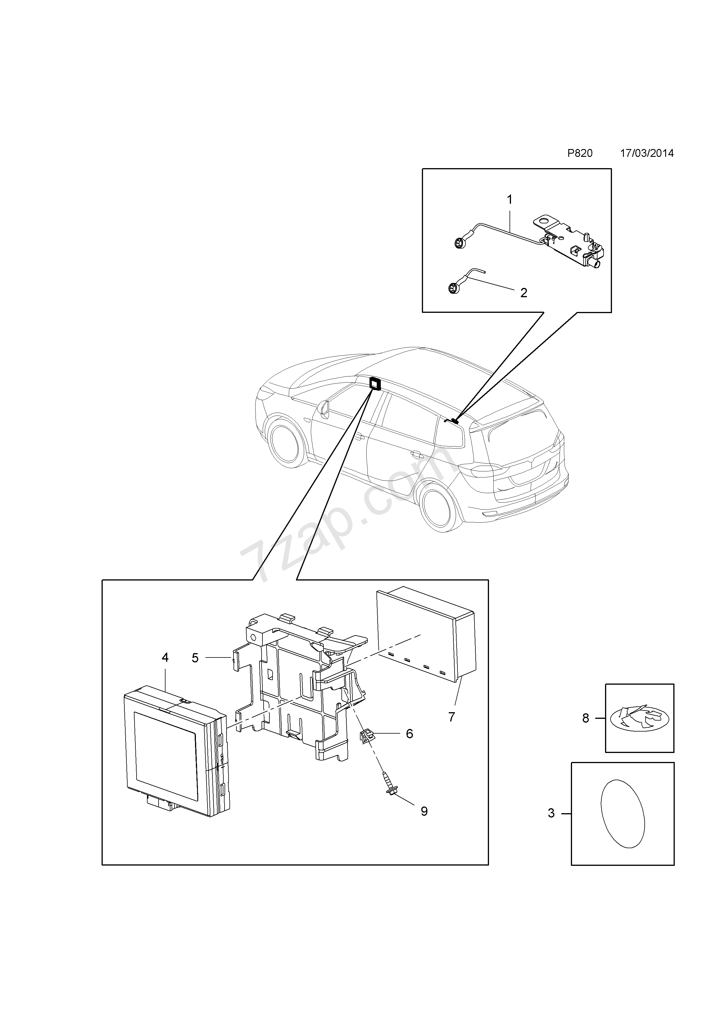

Szukaj tu

Ze schematu wynika że moduł siedzi w podsufitce trochę to dziwne ale cóż - można by go było go sobie szukać.

źle odczytałeś, jest po prawej stronie za schowkiem ;-)

Tak dzięki doszedłem do tego trochę później bo podsufitka mi nie pasowała dab już naprawiony - uszkodzony przewód. Dzięki.
