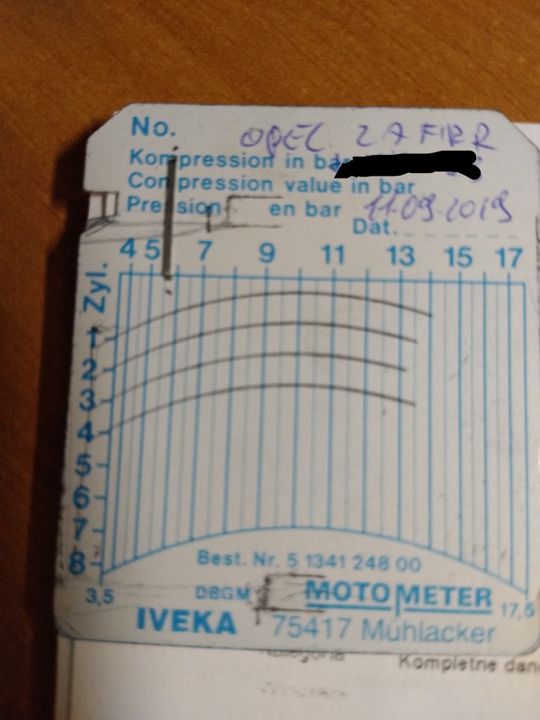

Ktoś orientuje się jak czytać taki wykres? Diagnosta stwierdził krótko że jak dla auta w takim wieku to źle nie jest, ale chciałbym coś więcej się dowiedzieć bo zaczął od pewnego momentu spalać olej, póki co z odpaleniem nie ma kłopotu, ale wiadomo że lepiej przeciwdziałać niż wejść któregoś poranka i silnik nie zamruczy. Dzięki z góry za pomoc co da się z tego wykresu wyczytać. Dziękuję.

Kompresja jest w porzo!
Nie ma dużej różnicy pomiędzy cylindrami.
Jeżeli wartość pomiaru, na poszczególnym cylindrze nie spadnie poniżej 10-ciu barów, można mówić, że silnik jest w dobrej kondycji.

Powyżej 12 barów oznacza zapieczone pierścienie. U mnie w x18xe1 wszystkie cylindry miały równo 14 barów, były zapieczone pierścienie olejowe. Silnik brał tak dużo oleju, że po rozgrzaniu sam gasł.

A może twój mechanik miał popsuty manometr?!tapatic pisze: 16 lis 2019, 18:04 Powyżej 12 barów oznacza zapieczone pierścienie. U mnie w x18xe1 wszystkie cylindry miały równo 14 barów, były zapieczone pierścienie olejowe. Silnik brał tak dużo oleju, że po rozgrzaniu sam gasł.

Szybko można to wykluczyć próbą olejową.
Wtedy dodatkowo można określić stan pierścieni i zaworów pół kątem zapieczenia pierścieni czy wypalenia gniazd zaworów.

Czy aby na pewno ? Skoro jest większa kompresja to niby jak ma się dostawać olej do komory spalania?tapatic pisze: 16 lis 2019, 18:04 Powyżej 12 barów oznacza zapieczone pierścienie. U mnie w x18xe1 wszystkie cylindry miały równo 14 barów, były zapieczone pierścienie olejowe. Silnik brał tak dużo oleju, że po rozgrzaniu sam gasł.

Olej z silnika zasysany był przez zapieczone pierścienie do komory spalania a jednocześnie uszczelniał tłok. Po wyjęciu tłoków pierścień olejowy nie wystawał poza tłok, był całkowicie zabity nagarem.
