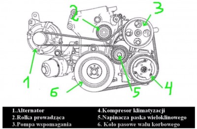

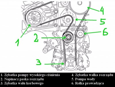

Pompa wody jest napędzana paskiem rozrządu a nie paskiem wielorowkowym dlatego się ją wymienia wraz z paskiem bo jeśli wyrobi się jej łożysko, będzie mieć luzy albo pęknie ze starości to spadnie pasek rozrządu-efekt ten sam co pęknięcie paska.
Pasek rozrządu i jego elementy
Pasek wielorowkowy i jego elementy
