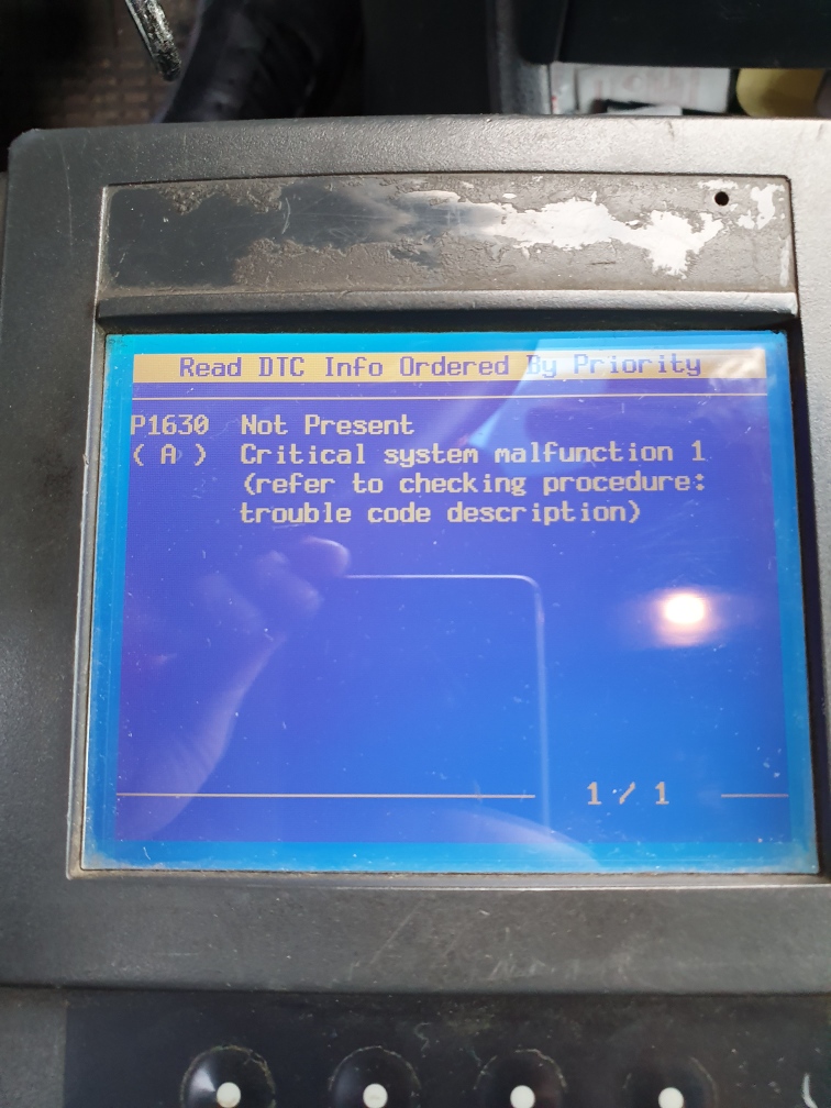

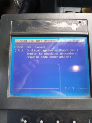

wienia81
Na zdjęciu jest odczyt błędu P1630. Tylko po skasowania błędu silnik odpala z trudem ale później na biegu jałowy chodzi ok ale dalej nie jeździ. Po skasowania już ten błąd się nie pojawił.

wienia81
Dzisiaj dzwoniłem do tej firmy z Ożarowa i jestem umówiony piątek - sobota na dostarczenie pompy do nich. Po opisaniu problemu Pan stwierdził że wygląda to na przegrzanie elektroniki pompy i naprawa będzie kosztowała od 300 do 350 zł.
