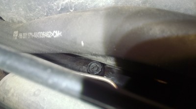

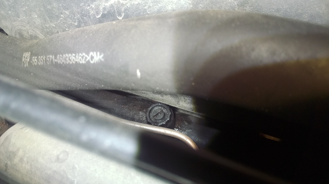

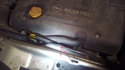

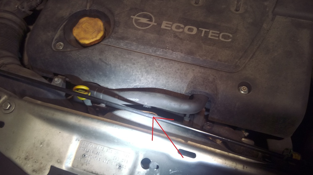

Witam mam mały problem o chodzi o niewielki wyciek płynu chyba chłodniczego bo co miesiąc półtora muszę dolać jakieś 150 200ml płynu i zauważyłem niedawno wyciek z małego koreczka na rurce obok bagnetu poziomu oleju co to może być ? Proszę o pomoc.

To jest korek wstępnego odpowietrzenie , nie występuje jako część zamienna jedynie z tą rurą jak pamiętam 600zł
Miałem problem z tym korkiem ! a cieknie bo układ jest ciśnieniowy ! wkręć zwykłą śrubę jak ja kiedy mi mechanik to doradził 6 lat temu

Ja zrobiłem tak samo.
Śruba i miedziana podkładka - jeździ do dziś bezproblemowo.

Gwint zwykły metryczny ,śruba chyba M8 lub M10
