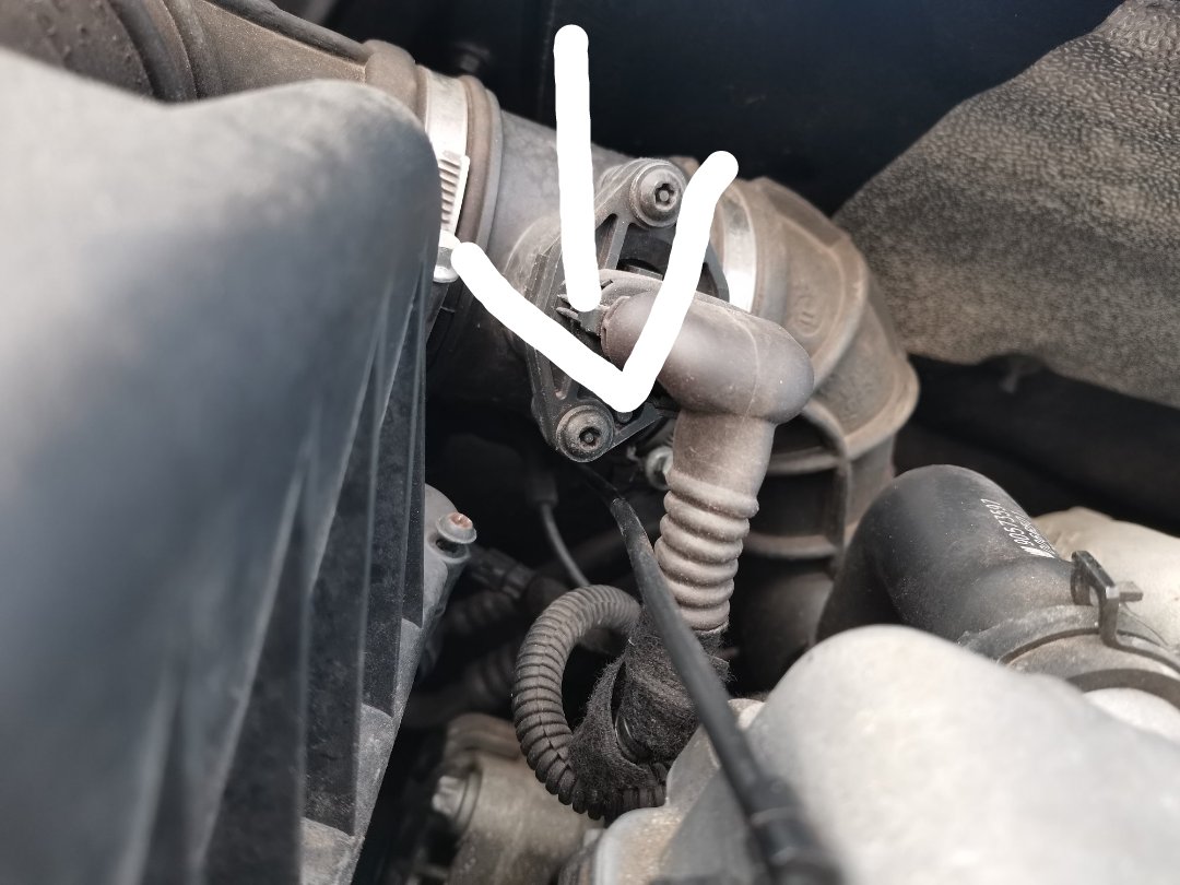

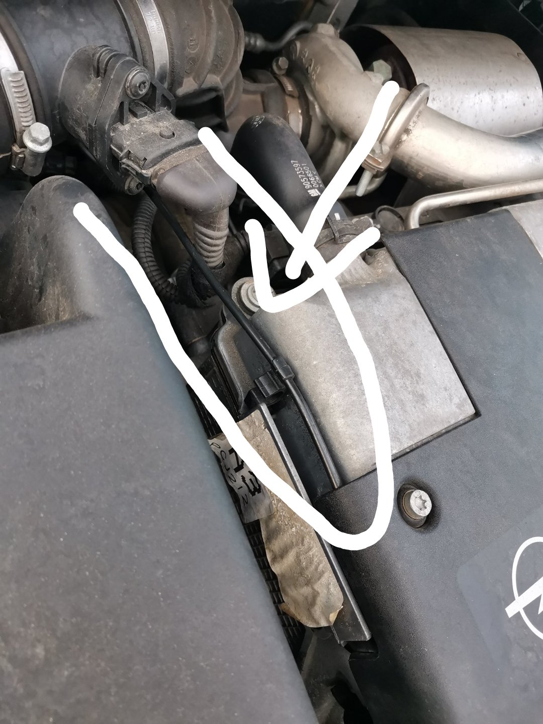

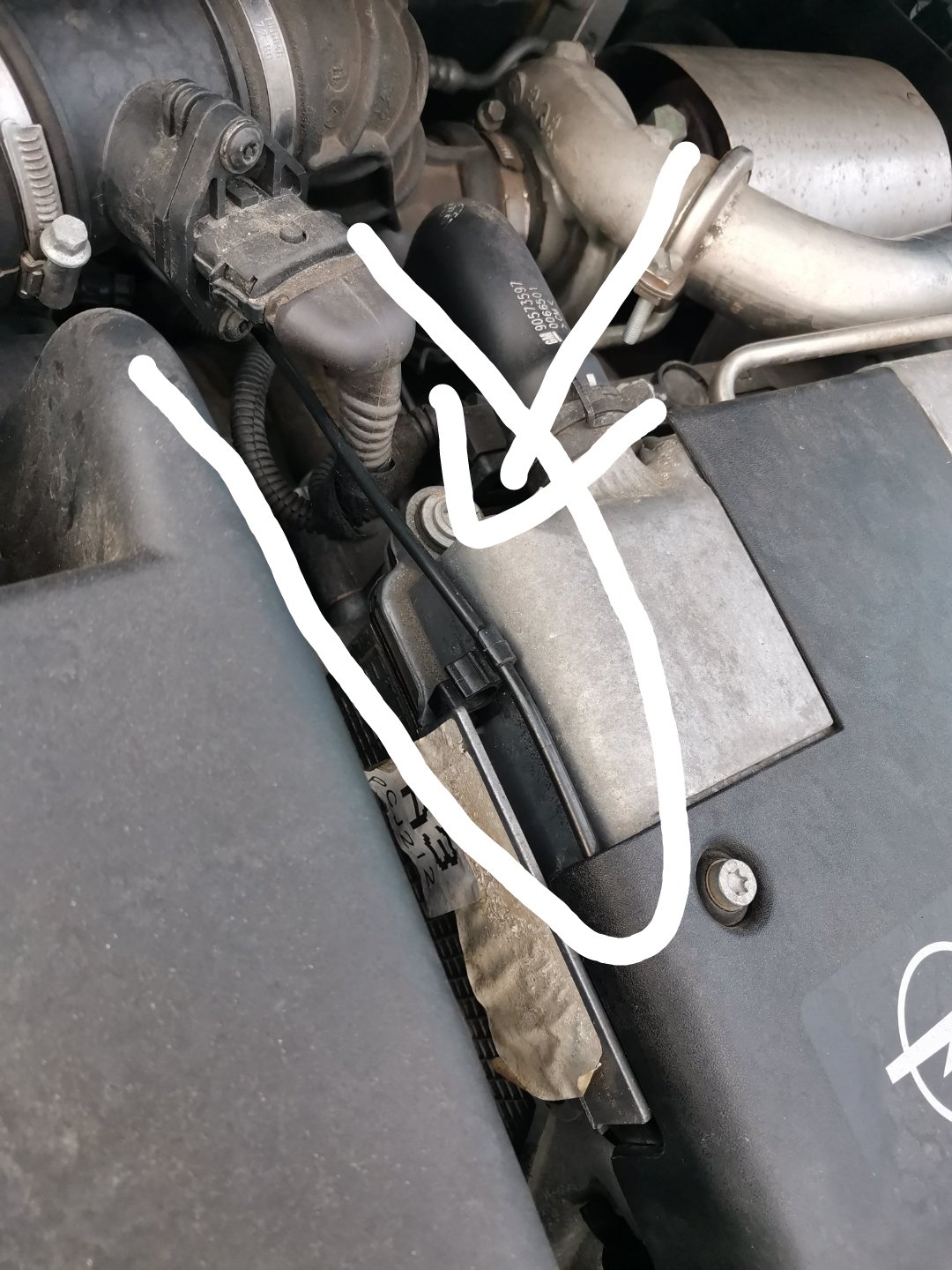

Poszedłem sprawdzić olej itp przed podróżą i zauważyłem, że przy kolektorze ssącym dokładnie pod przepływką jeden plastikowy wężyk wyczepil się z gumowego kolanka. Wpiąłem go z powrotem i szczerze nie miałem nadzieji, że coś to pomoże. Ku mojemu zdziwieniu po odpaleniu silnika i ruszeniu w drogę, auto zaczęło normalnie przyspieszać. Wężyk ten jest po lewej stronie przymocowany do głowicy i chowa się w osłonie silnika. Później dodam zdjęcie, może komuś się przyda w przyszłości.

Właśnie to ten wężyk, który jest wpięty w kolanko schowane pod przepływką. Nie mam pojęcia od czego to, ale zadziałało :D
