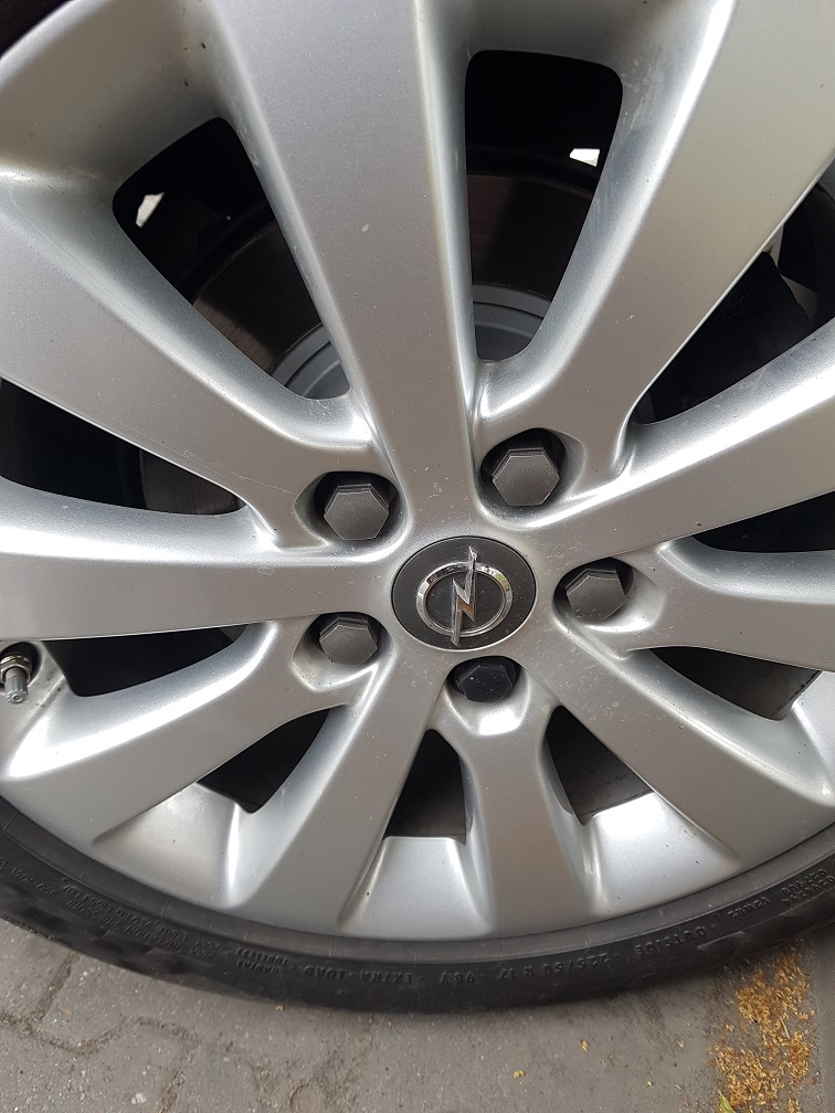

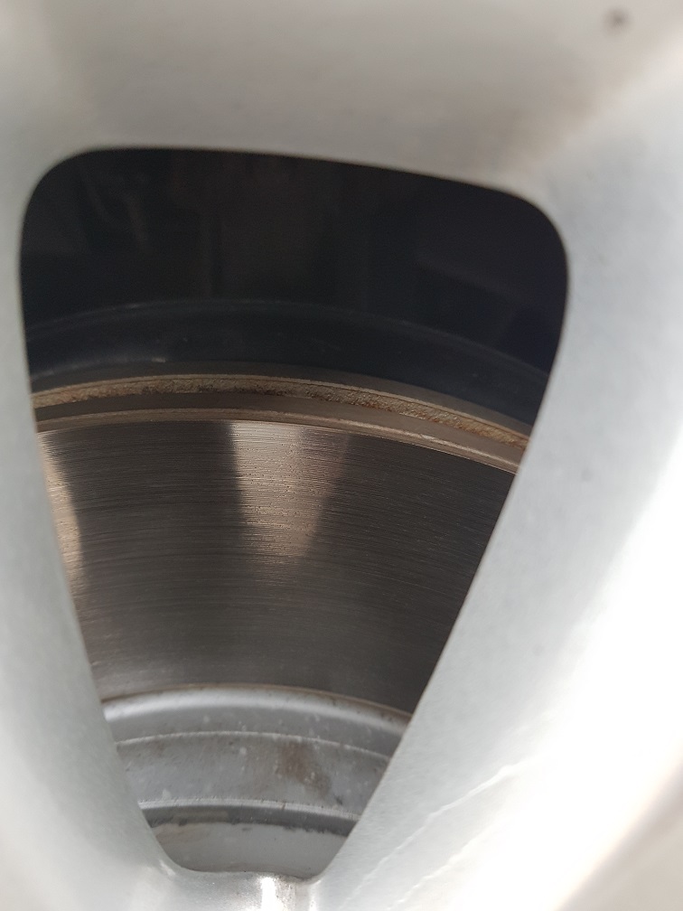

Teraz opiszę swoje wrażenia:
W negatywnych opiniach czytałem, że są drogie- a nic nie dają -więc potwierdzam na pewno są droższe i z pewnością, jeśli ktoś myśli, że jakość hamulcy się poprawi i ze 100 na godzinę zatrzyma się w miejscy to go zawiodę hamulce w żadnym stopniu nie są lepsze, a osoby które tylko po to chcą kupić klocki ceramiczne niech sobie odpuszczą.
Jednak po przejechaniu 20800km mogę powiedzieć jedno następne moje klocki też będą ceramiczne.
1. Po ponad 20000 nie widać żadnego zużycia zarówno na tarczach jak i na klockach.( Wydaje mi się, że zrobię przebieg o 40-50% większy niż na zwykłych klockach)
2. Znacznie mnie się grzeją nawet po bardzo dynamicznej jeździe koła nie są tak gorące jak na zwykłych klockach ( na tarczach jest jeszcze oryginalna farba wyglądają jak założone nie dawno)
3. Klocki nie pylą nawet po przejechaniu 2000 tyś km w trasie felgi wyglądają jak by wyjechały z myjni to dla mnie największy atut ( poniżej zamieściłem zdjęcia zrobiłem po powrocie z trasy przejechane 1600km).
4. Droga hamowania porównywalna ze zwykłymi klockami ( na pewno nie jest to wadą jak twierdzą niektórzy)
Mam nadzieję, że mój opis pomoże komóś podjąć decyzję przy wymianie klocków. A prawda jest taka, że jeśli komuś nie zależy na czystych felgach i dłuższych przebiegach pomiędzy wymianami spokojnie może zakładać zwykłe klocki zawsze 200zł zostaje w kieszeni.

Ja mam już przejechane 28tyś, a zużycie jest minimalne. Na zwykłych klockach to by była już ich połowa żywota. W przypadku drogi hamowania po wymianie nie zauważyłem jakiejś różnicy po za tym, że docierały się dłużej. Teraz to ciężko mi ocenić bo nie mam porównania. Ale jeżdżę dużo po mieście na krótkich odcinkach więc klocki na pewno nie są rozgrzane i jak trzeba stanąć w miejscu, to staję nie czuje by hamulce działały słabo albo działały lepiej jak się rozgrzeją.
Co do ceny na pewno są droższe 20-30% od zwykłych markowych klocków. Ale trzeba wziąć pod uwagę, że zużywają się wolniej, a co się z tym wiąże rzadziej będę musiał kupić nowe, rzadziej pojadę do mechanika na wymianę i nie niszczą felg tak jak standardowe. Jak by tak to podliczyć to może się okazać, że wcale nie wychodzą drożej.
