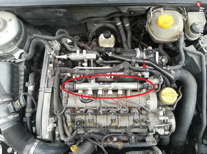

PS. Mam pytanie, to druga Zafira 1,9 tdi 150km, która oglądam i po zdjęciu plastikowej osłony silnika obie miały ropę/olej? na pokrywie zaworów w tym miejscu (pod tym metalowym walcem) :
Co to i o czym może świadczyć ?
Klapy wirowe nie domagają, a olej w tym miejscu świadczy o tym że ciegielko leży :tak:
Wiek: 77
#14 Post autor: Czesław »
Może dmuchać z pod wtrysku a może lekko leje z którejś rurki wysokiego ciśnienia
