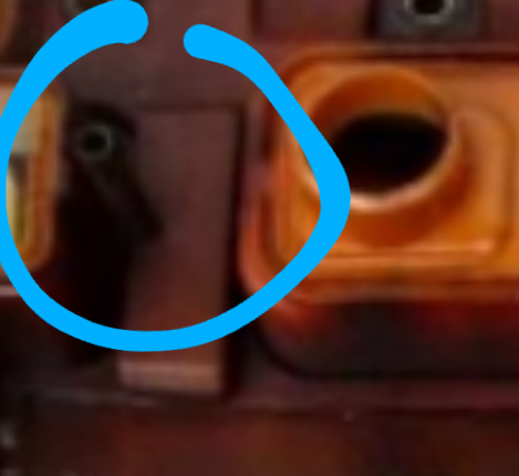

Cześć. Podczas dzisiajszej przejjażdżki z wydechu wydobywał się jasny dym. Okazalo się że odma zamarzła i ciągnęlo olej do dolotu. Wyczyściłem wszystko i jest ok,ale mam dwa pytania. Po co w pokrywie zaworów jest króciec zaznaczony przeze mnie na zdjęciu. Pyt drugie: którędy olej wypłynął na okolice turbiny
Nie mogę zamieścić fotki,ale zalana była osłona kolektora wydechowego,grucha sterująca turbo i turbina
Z20let odma.
