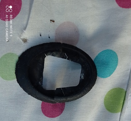

WItam
Czy ktoś się bawił w rozbieranie , ściąganie anteny by. wymienić uszczelkę ,po wizycie na myjni ręcznej :zły: :zły: :zły:
Na YT filmy są ale nie pod ZB

Banalna sprawa
1-otwierasz tylną klapę
2-w górnej części podsufitki jest plastikowa osłona poprzek auta ,podważasz i wyskakuje z zaczepów
3- ręka pomiędzy podsufitkę a dach widać nakrętkę, płaskim kluczem odkręcasz ją i wypinasz wtyki kabli
4-antena twoja :mrgreen:
Na Alle--drogo :lis: pojawiły się ostatnio uszczelki do zafiry pamiętaj iż są inne do Navi i bez Nawi

#3 Post autor: ceki70 »
Moja jak na zdjęciu, jak strumieniem wody trafiłem w antenę , paczek a tam sruuuuu coś się oderwało i zleciało na Polsacie myjni 🤬, na ale-drogo pełno ale tej co na zdjęciu to na lekarstwo widziałem. Zobaczę w ASO jak groszowe sprawy , to zamówię tam , niż używkę w podobnym stanie i powtórka z rozrywki .
A na razie szara taśma zabezpiecza.

#4 Post autor: Pszczyna »
Hee , heee ASO podstawa anteny bodajże 614 zł ! uszczelka NIE WYSTĘPUJE jako część tylko w komplecie , ja dorabiałem swoja ręcznie.
Na ALL widziałem nowe bo nigdy ich nie było , szukaj dokładnie bo były

#5 Post autor: ceki70 »
Mam inną, ta raczej nie będzie pasować do podstawy mojej anteny, w ASO kupowałem podkładkę gumowa , ta koło ręcznego hamulca, a cena identyczna jak na all-drogo, ale dzięki za info 👍.

#6 Post autor: Pszczyna »
Miękka guma + mała tubka czarnego silikonu 300st ok9zł i do dzieła

#7 Post autor: ceki70 »
Ja mam taka
https://www.otomoto.pl/oferta/uszczelka ... DriNr.html

Obróciłem moje zdjęcie tak jak w linku 3 zdjęcie i identyczne ale do jakiegoś VW :nie_wiem:
Tu taka sama do astry H https://allegro.pl/oferta/uszczelka-ant ... tMQAvD_BwE

#8 Post autor: Pszczyna »
Co do BODKA nie mam wiedzy ,sam od paru miesięcy nie mam odpowiedzi na pytanie czujników.
Uszczelka z VW może podejść lecz to tylko metodą prób z Astry szybciej z uwagi na podobne rozwiązania choć nie wszystkie

#11 Post autor: ceki70 »
W drodze :

#14 Post autor: TomDBR »
ceki70 pisze: 24 lut 2021, 09:16 W drodze :

Gdyby uszczelka pasowała to prośba o info. Ja już 2 kupiłem i każda ciut za duża :/

#15 Post autor: Pszczyna »
Ponieważ są 3-trzy rodzaje podstawek
