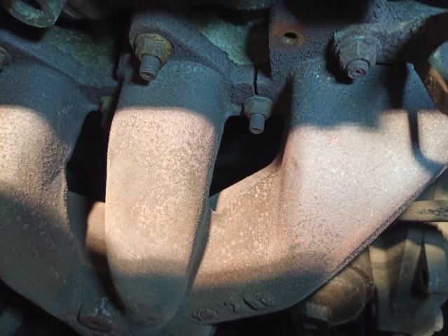

#1 Post autor: Tomassi002 »
Zabralem sie za wymiane uszczelek kolektora i niewiem czy moj jest pęknięty czy tak poorostu ma być :)
Zafira a 1.8 116km 2000r Obrazek
Lepiej zapytać niz rozkręcić i nie mieć co skręcić spowrotem :)
Posty: 2466
#2 Post autor: Pszczyna »
Dziwne to pęknięcie gdyż żeliwo ma poszarpane krawędzie, moim zdaniem dyskwalifikacja choć można dać pospawać lecz to musiał być spawacz z doświadczeniem w spawaniu żeliwa no i te koszty.
W sieci raptem jeden znalazłem z taką wadą ,więc by sugerował zakup innego

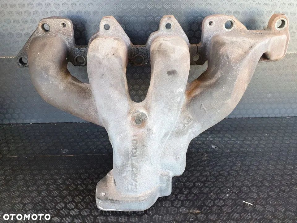

Tomassi002
#3 Post autor: Tomassi002 »
Znalazłem chyba nawet dokładnie e ten sam i to mnie właśnie zastanawiało ze wygląda identycznie jak moje.
Spawać raczej nie będę a znalezienie używki dość ciężkie :)
Posty: 2466
#4 Post autor: Pszczyna »
Tomassi002
#5 Post autor: Tomassi002 »
Wielkie dzięki kolego za pomoc!!! Słabo się znam na silnikach itp a szukając kolektora do zafiry znajdowałem niby takie jak umnie ale jednak inne. Np jak kogoś pytałem to było zdziwienie ze niema w kolektorze sondy
Wiek: 77
#6 Post autor: Czesław »
Mnie to "Pęknięcie " wygląda na barierę cieplną tak jak to jest w innych samochodach ,ze względu na dużą rozszerzalność dzieli się właśnie takimi szczelinami
