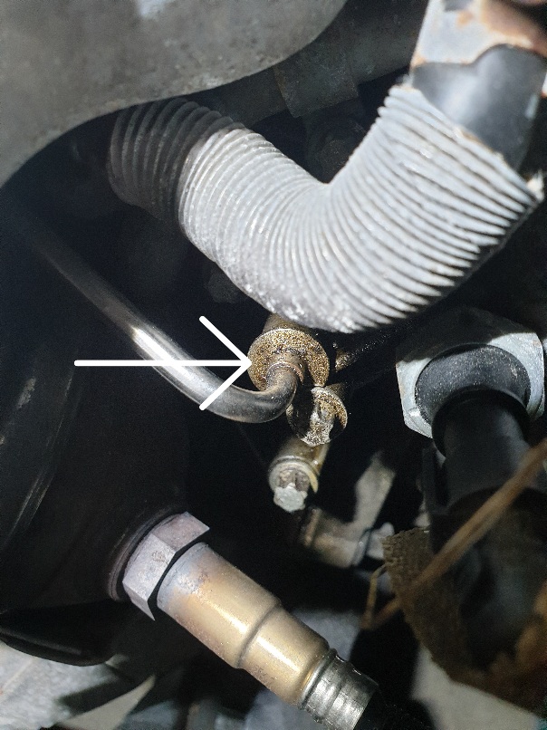

Witam,
Dziś facet w warsztacie stwierdził że olej wycieka z miejsca podanego na zdjęciu, odkręcił to i pokazał mi oring który znajduje się wewnątrz i stwierdził, że mógłby mi wymienić na uniwersalny ale szkoda auta i najlepiej jak podjadę do ASO i opiszę o co mi chodzi, zamówię w cenie okolic 5-10€ (Belgia) i podjadę wymienić lub sam to zrobię, (choć nie wiem czy bym się podjął).
Czy ktoś mógłby powiedzieć mi jak się nazywa element podany na zdjęciu ? Będę wdzięczny za pomoc :zdrowko:

Domyślam się iż to uszczelka typu Oring a stwierdzenie mechanika dziwne ,wiele jest zamienników na rynku które są konkurencją dla oryginału zresztą kto produkuje dla fabryki podzespoły ! niejednokrotnie schodzą z tej samej taśmy kwestia ze znaczkiem lub bez znaczka i adekwatnie cena .

I udało się pozbyć wycieku? Bo mi też się w tym miejscu poci. Wystarczyło tylko ten oring wymienić?

To chyba przewód oleju. Samemu mozna zmienić, ale nie mocniej niż 20Nm nie dokrecać. Oringi oryginalne ohydnie drogie, w nowszej wersji są 2, w starszej 1. Lepiej kupic całą nową rurkę:
GM 55592600
Oryginalny od około 110 zl w gorę, a 2x uszczelka chyba z 2x 33 zł 😂.
https://allegro.pl/oferta/rurka-przewod ... 8922089201

Jeżeli będziesz zmieniał Oring to szukaj olejo odporne zielony lub brązowy są bardziej trwałe i z innej mieszanki ,są sklepy gdzie można kupić pojedyncze sztuki pytaj nawet w tych gdzie dorabiają węże-przewody do hydrauliki siłowej

Znalazłem na allegro ale zamiennik za 80 zł:
https://allegro.pl/oferta/rurka-oleju-o ... 0790270436
Nie będę sie bawił w wymiane oringów tylko kupię całą nową rurkę. Tutaj widze, że te rurki mają dodatkowo osłony termiczne i 2 oringi zamiast 1, czyli coś tam poprawione jest.
Brać zamiennik czy originał? Różnica w cenie to 40 zł więc niedużo.
