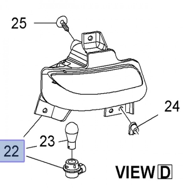

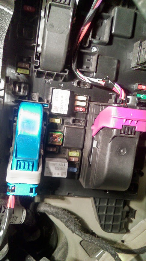

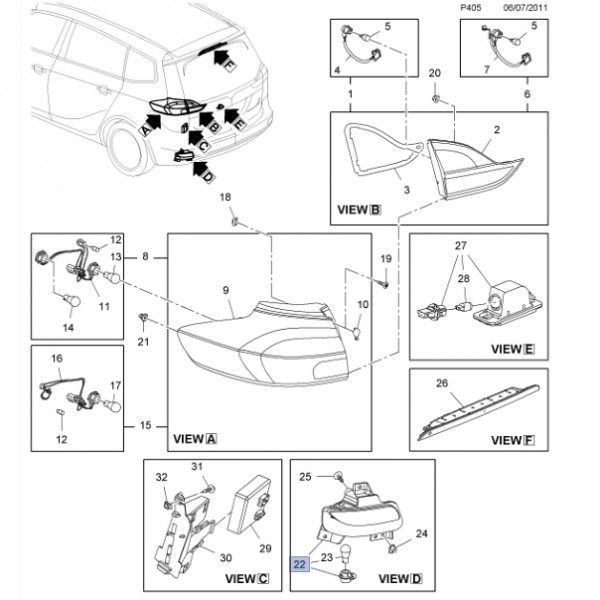

Sprawdź w skrzynce rozdzielczej obok kierownicy lewa strona za schowkiem bezpiecznik nr19 on rzekomo odpowiada za tylne lampy

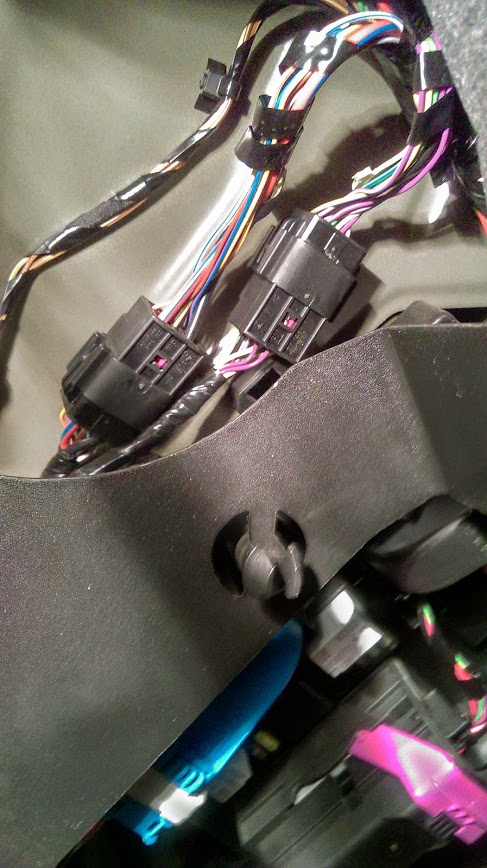

Coś czytałem o oryginalnym gniazdku od haka (u mnie w aucie hak jest) - można było przeczytać, że po prawej stronie, za schowkiem znajduje się jakieś gniazdo, ze jakaś tam blaszka śniedzieje, u mnie po lewej stronie (w bagażniku), za zestawem naprawczym koła, są wszelkie przewody, jakieś bezpieczniki, natomiast po prawej jest apteczka i pianka z paskiem - nie wiem czy to można zdemontować, ale żadnych wtyczek tam nie widzę.
Kable 1
Kable 1
Kable 2
Kable 2

Można zdemontować po uprzednim odłączeniu Aku ,sprawdzić wtyczki zgłasza tył skrzynki i użyć preparatu kontakt
