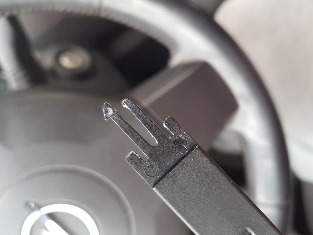

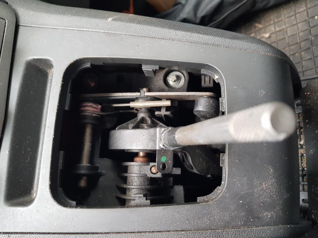

Witam podczas wymiany galki zmiany biegów uszkodzilem plastik idący wzdłuż drążka, czy idzie takie coś dokupić? I mam jeszcze pytanie czy na drążku jest jakiś jeszcze element ? Jakąś tuleja albo coś? Został mi tam tylko oring i nie wiem czy coś spadło czy nie ? Dziękuję za pomoc

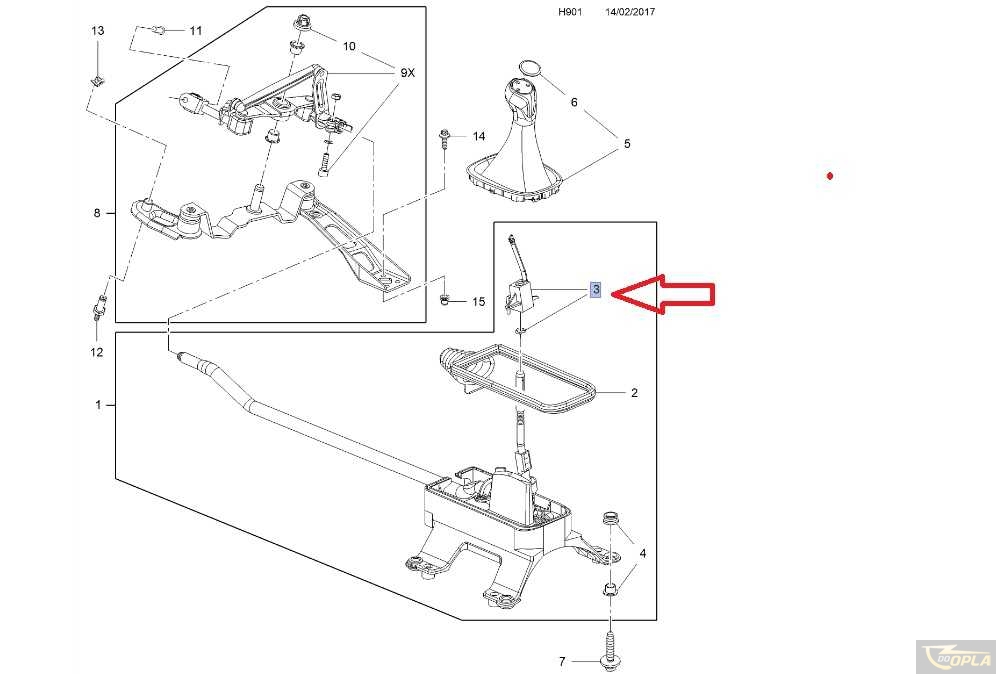

#2 Post autor: Pszczyna »
Numer Opla: 0738297
Numer GM: 93189768
