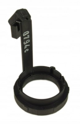

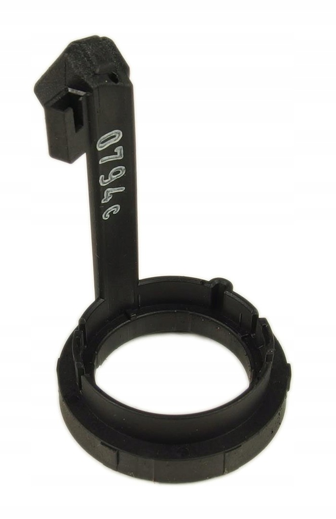

#6 Post autor: Pszczyna »
161450 oznacza - problem z immobilizmem (Podobnie miałem pomogła wymiana cewki IMO ta przy stacyjce ) lecz to może być błąd współdzielony
Lub :Za szybko przekręcasz kluczyk i immo nie nadąża zczytać kod. Oczywiście nie powinno tak być, ale taka już słaba storna AH i ZB. Lekarstwem jest wgranie nowego softu w ASO. Albo po prostu nie przejmowanie się tym.
