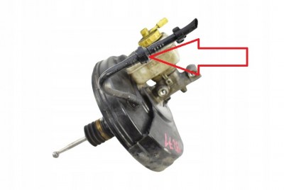

Wpierw skontroluj wężyk podciśnienia pomiędzy pompą vacum a serwo czy jest cały a jak go odłączysz po np. 24 h postoju j będzie słychać zasysane powietrze przez serwo znaczy że jest sprawne
W niektórych przypadkach na wężyk zakłada się zaworek zwrotny

To w sumie do starszych aut. Zafira C nie ma takiego czegoś i gdzie i czy można takie zamontować? Bliżej serwa przecinając wężyk? Wtedy strzałki w kierunku czujnika serwa? Czy może zacząć od wymiany węża?

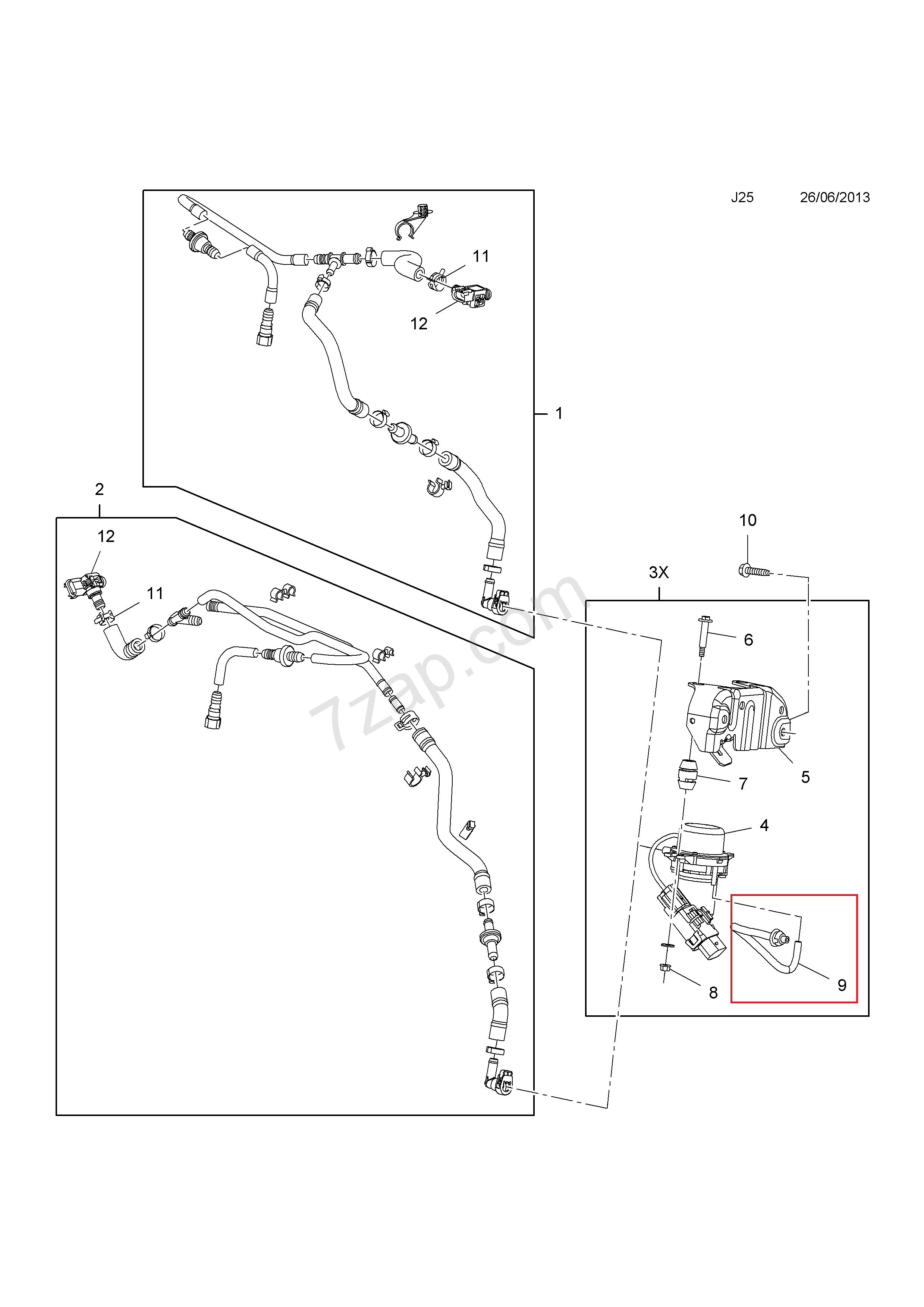

POMPA PODCIŚNIENIA [A14NEL[LUJ],A14NET[LUJ],B14NEL[LUJ],B14NET[LUJ] PETROL ENGINES] OPEL ZAFIRA-C
3X 5 45 216 13398752 ZESTAW REMONTOWY,POMPA PODCIŚNIENIA 1
4 5 45 215 13390008 -POMPA PODCIŚNIENIA,ZESP. 1
5 5 45 029 13312504 -WSPORNIK,POMPA 1
6 5 45 028 13311771 -ŚRUBA,WSPORNIK AR
7 5 45 025 13311772 -TŁUMIK WIBRACJI 1
8 20 64 017 11900439 -NAKRĘTKA,SZEŚCIOKĄTNA,M6,MOCOWANIE WSPORNIKA 1
9 5 45 169 13366263 -WĄŻ WENTYLACYJNY,POMPA PODCIŚNIENIA
10 20 00 364 11588725 ŚRUBA,TYPU TORX,M6 X 35,POMPA PODCIŚNIENIA DO GŁOWICY CYLINDRÓW

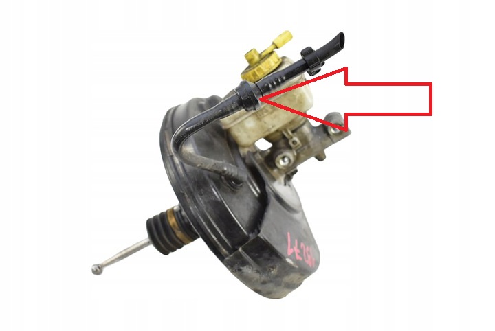

sprawdź czy wąż NR-9 ze schematu czy idzie do serwa (zdjęcie czerwona strzałka )
Ostatnio zmieniony 19 maja 2021, 16:00 przez Pszczyna, łącznie zmieniany 2 razy.

Dzięki, nie mogłem na 7ZAP tego znaleźć...
Najgorsze, że tam dostęp do d., bo z tyłu silnika... :(

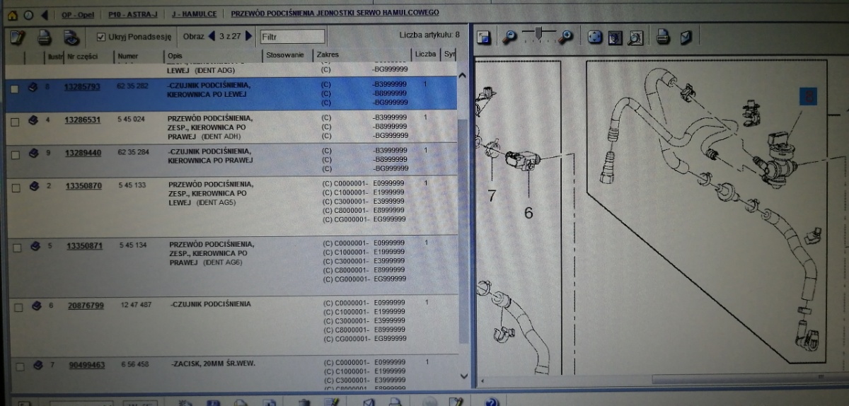

Coś często wyskakuje ta awaria w tych silnikach
czujnik o nr 62 35 282 (GM 13285793)

Więc chyba kupię używaną całą wiązkę z zdjęć powyżej i wymienię... Obstawiam mikro nieszczelność na którymś z wężyków lub łączeń...
