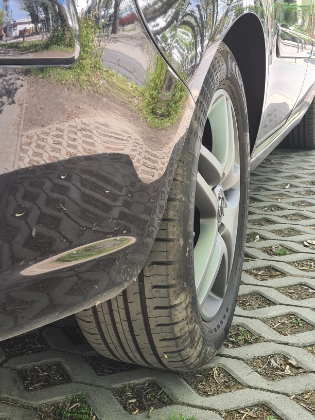

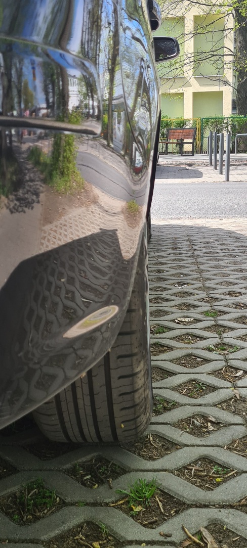

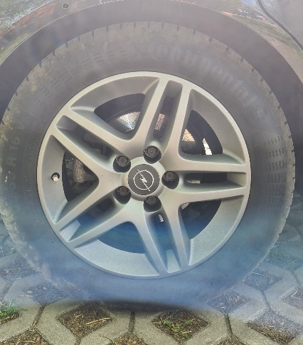

Witam,
mam oryginalne felgi 16 cali 6.5J et 39 opony 205/55/R16 z oryginalnym zawieszeniem.
Jakie maksymalne dystanse do felg na tył i przód mogę założyć?
Z góry dzięki za pomoc.

Przyłóż poziomice do błotników i zmierz ,opona nie może wystawać poza błotnik no i nie może być tuż pod krawędzią błotnika żeby nie ocierała przy większym obciążeniu :tak:

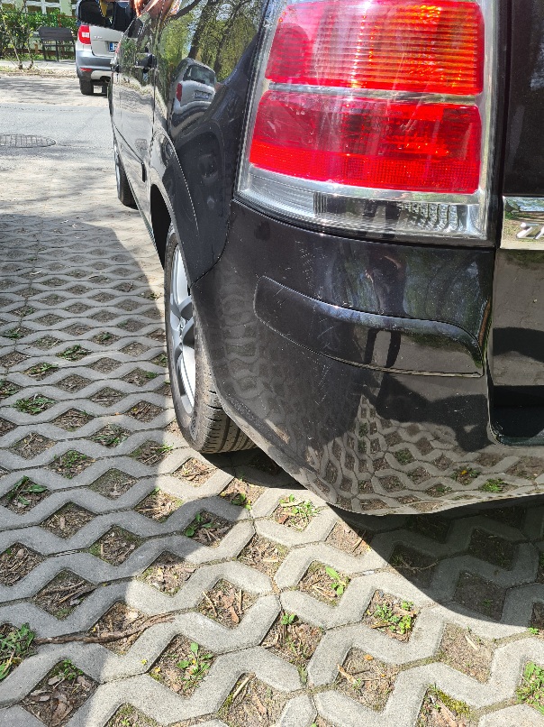

Może ktoś już przerabiał temat, myślałem o 25mm z tyłu
#4 Post autor: Sebu$ »
piotrwolskicom pisze: 10 maja 2021, 21:48 Może ktoś już przerabiał temat, myślałem o 25mm z tyłu
Mam z tyłu dystans 25 mm. Koła to 245/35/18 . ZB OPC

EIBACH S90-1-05-013
O rozmieszczenia otworów [mm]110
zwiększenie rozstawu kół na oś [mm]10
Średnica otworu centrującego [mm]65
Grubość [mm]5
Ilość otworów5
Wymiar gwintu OPEL - M12x1,5
S90-1-10-002 EIBACH
Zwiększenie rozstawu kół na oś [mm]20O
Wymiar gwintuM12x1,5
