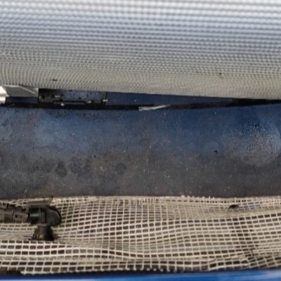

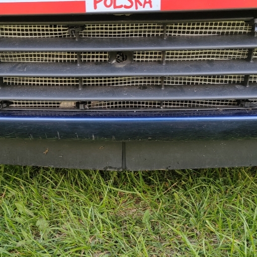

Część, nic odkrywczego nie wrzucam bo też znalazłem ten patent na forum. Ale może warto odświeżyć bo lato idzie.
Ostatnio cały czynnik i olej mi uciekł, nawet widać było biały dymek u dołu chłodnicy klimy (nazywanej skraplaczem zafira a 1.8 z 2004r).
Nowa NRF założona więc szkoda by było żeby zaraz była pocharatana. Zwykła siatka ogrodowa, akurat pod ręką była biała, kilka trytek, 20 min roboty bez zdejmowania zderzaka. Zobaczymy po czasie co z tego będzie ;)

Ja też mam ale z metalowej siatki i daje radę.
Patent sprawdzony .

Patent pewnie dobry, jak będę miał chwilę to pozwolę sobie skopiować patent, ale albo czarna, albo metalowa siatka.
Posty: 5273
#4 Post autor: fredas »
Pomarańczowa od ewelacji :lol:
