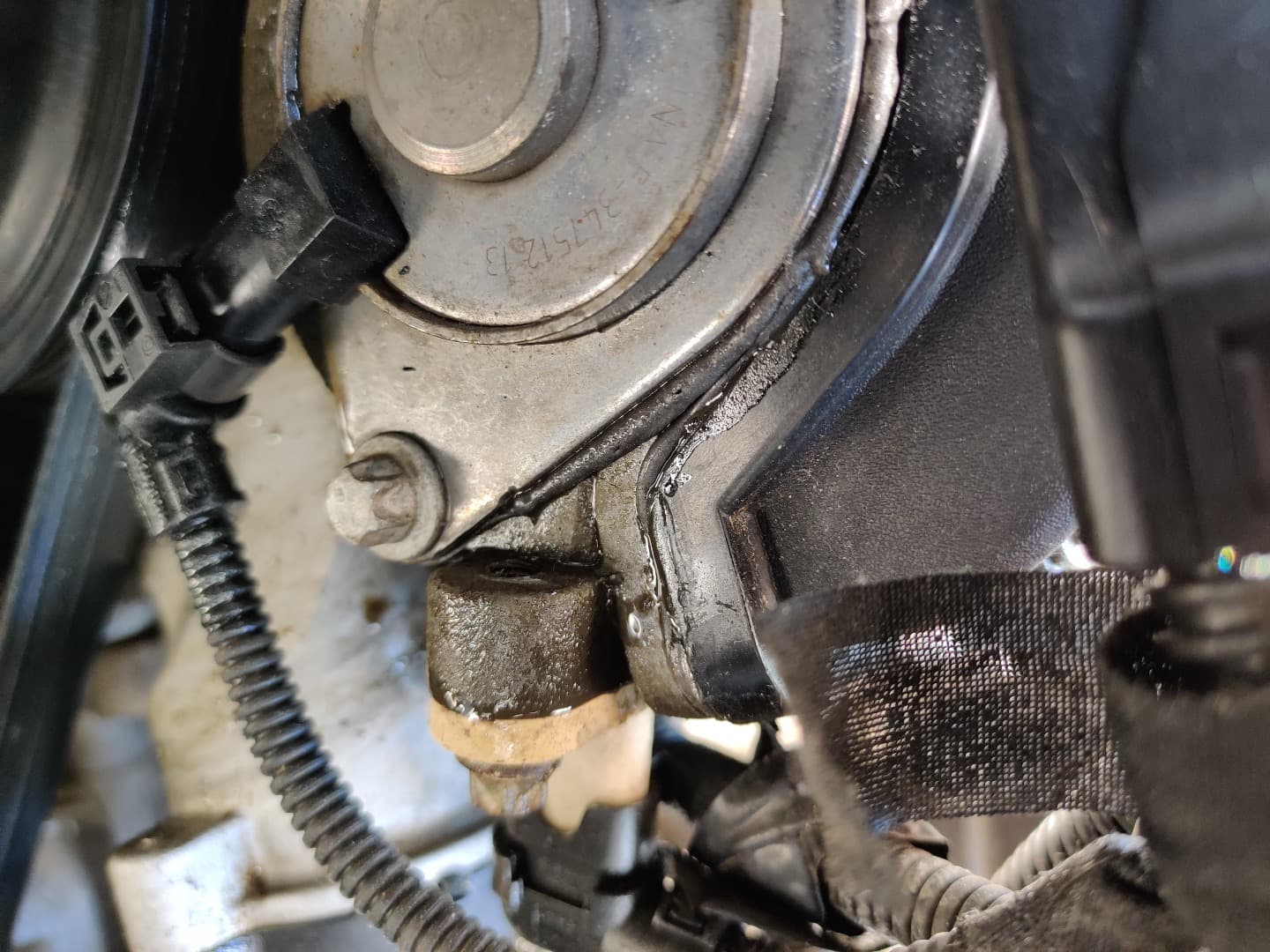

Pacjent: A14NET z sierpnia 2011 r.
Rok temu przy wymianie oleju u mechanika przeskoczył łańcuszek przy 139k km.
Ładnie wymienił, nie było większych strat. Dodatkowo nowy olej i po 2k km znów wymieniony, bo poprzedni był mocno zasyfiony. Za każdym razem z płukanką.
Od początku coś lekko jakby spocony silnik był, ale nic poza tym, więc przyjąłem, że po wymianie było niedoczyszczone, nie ubywało oleju na bagnecie (raz na jakiś czas sprawdzam).

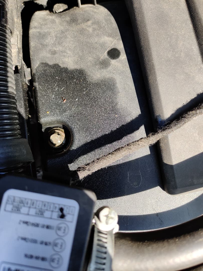

Od jakiś 2 miesięcy widzę jednak delikatne przecieki, a nawet krople na misce. Mocniej się poci, chyba po wymianie oleju (teraz ma 150k km).

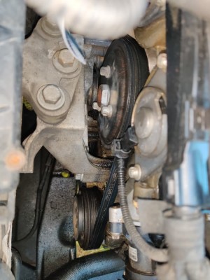

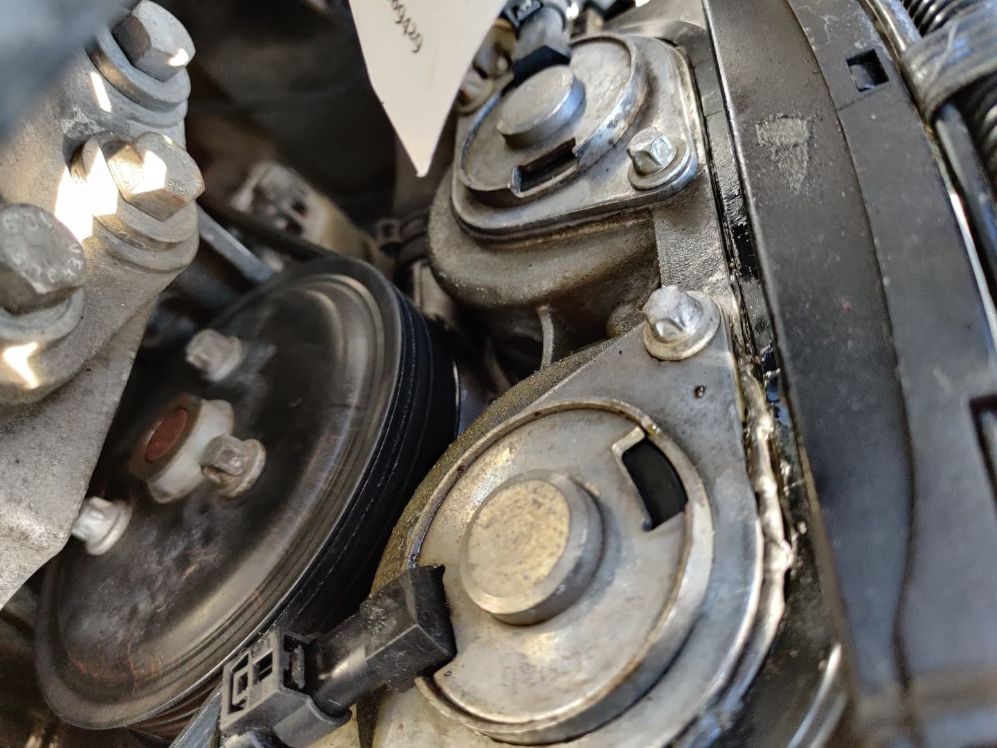

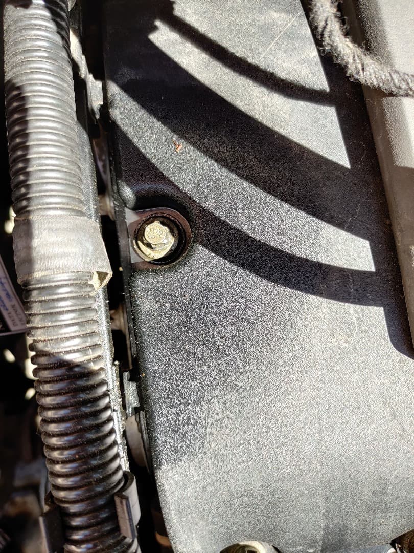

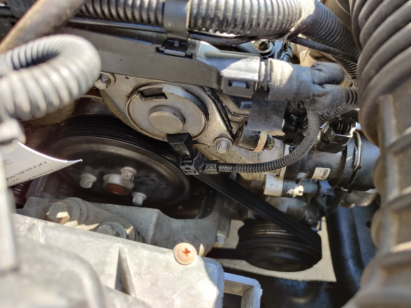

Na zdjęciach widać, że to pewnie coś od góry.
Mechanik uszczelkę doszczelnił, ale gdzieś leci. Ciężko stwierdzić gdzie, bo na pasek coś skapnie i rozrzuci. Silnik był przeczyszczony, ale pochlapało...
Mechanika mam za 2 tyg., po urlopie. Ale może Wy cos podobnego mieliście i może mu coś pod powiem, bo Ople są specyficzne dość...
Pęknięć nie widać.

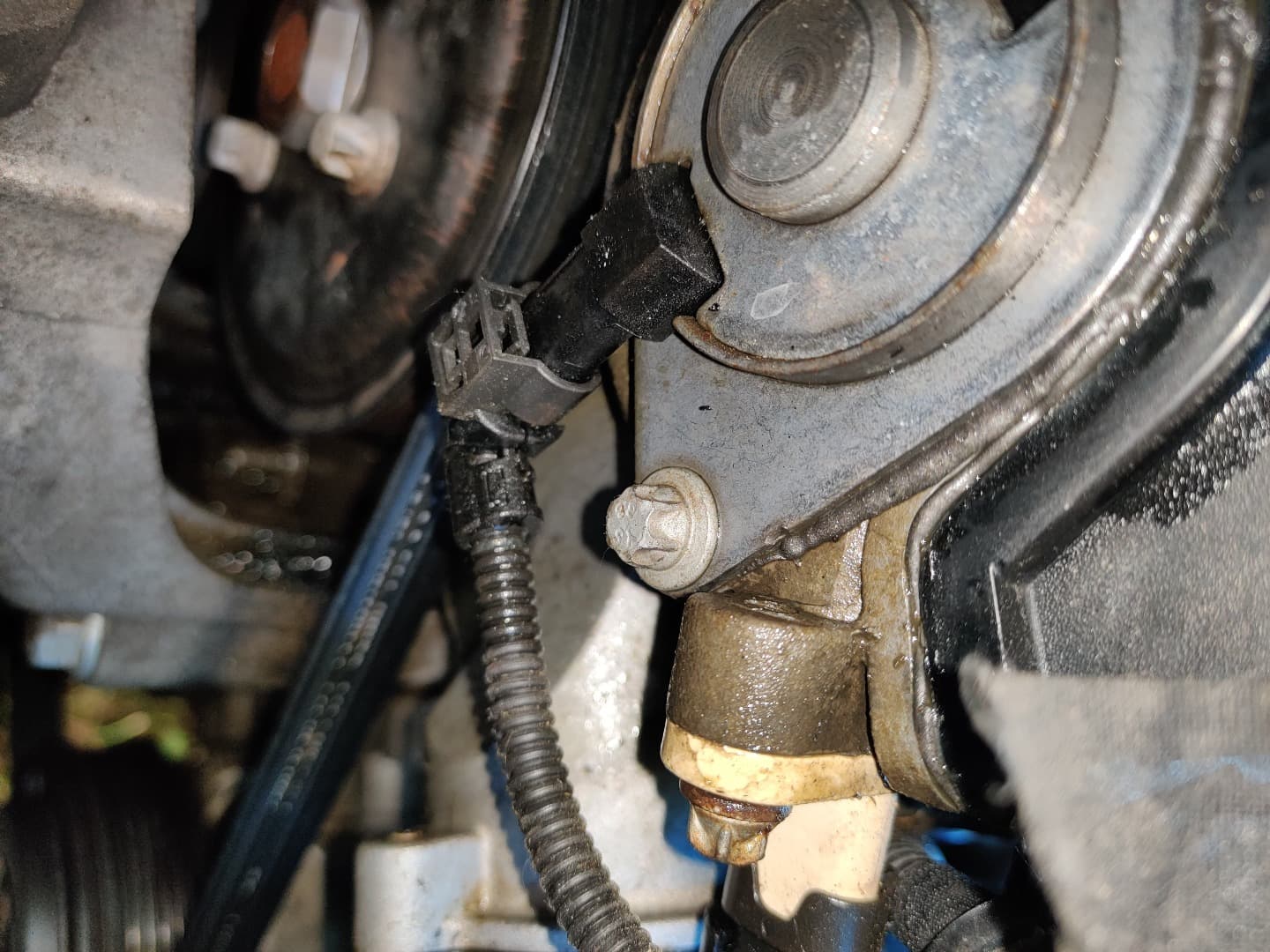

Najwięcej potu widać tuż przy śrubie po lewej - na 2 zdj. niedługo po czyszczeniu i wczoraj...

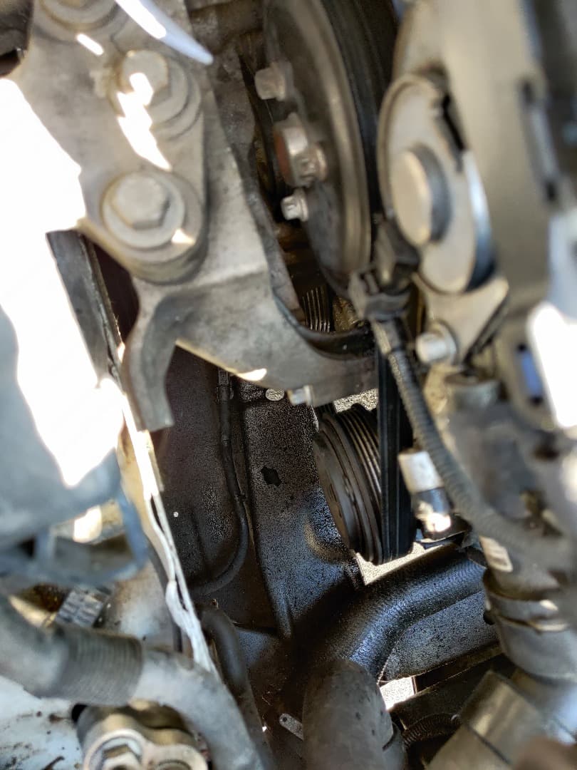

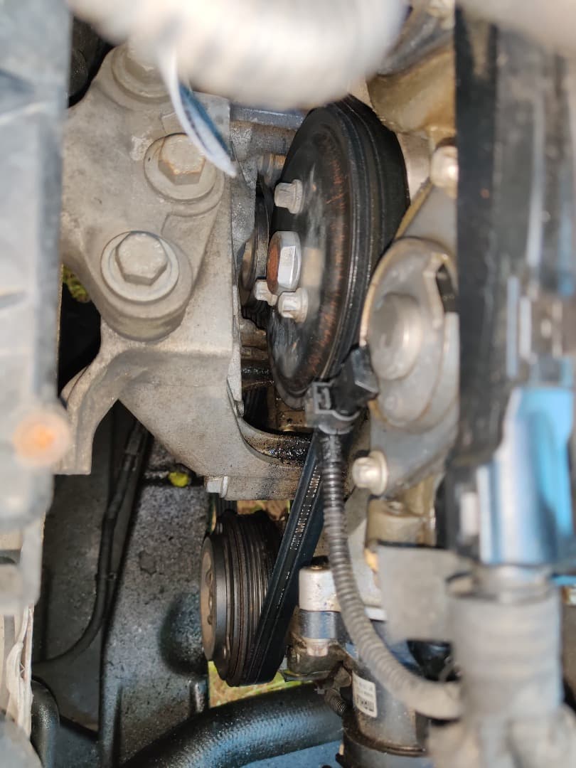

Witam ewidentnie widać zdj. 4 że wyciek jest z pod uszczelki pokrywy zaworów może nie tylko ale między innymi i ktoś pokleił na silikon dekle od zmiennych faz rozrządu zdj. 1powinny być stożkowe uszczelki
- Posty: 2497
No jak zobaczyłem na PC faktycznie jest mokro już nad pokrywami -czyli pokrywa zaworów nie dolega (może wada fabryczna -en typ tak ma ) lub uszczelka pokrywy do wymiany , o ile śruby nie poluzowały się od drgań ( zastosować dodatkowo podkładki sprężynujące )

Poprostu wymienić uszczelkę pokrywy zaworów / na tą lepsza o profilu T / dokręcić odpowiednim momentem 8 nm umyć wycieki i obserwować być moze to tylko uszczelka

Uszczelka musi być taka jak jest obecnie bo ta o której piszesz czuli T jest w nowszych pokrywach, chyba że taką ma obecnie.wesolys pisze: 17 cze 2021, 19:12 Poprostu wymienić uszczelkę pokrywy zaworów / na tą lepsza o profilu T / dokręcić odpowiednim momentem 8 nm umyć wycieki i obserwować być moze to tylko uszczelka
A pod śrubami sa oryngi gumowe które puszczają i dlatego pod śrubą się poci.

Wymieniłem całą pokrywę wraz z uszczelką na podróbkę Dr.Motor DRM15901 za 199 zł. Przejechane 200 km i... NIC nie kapie! Zero silikonu. Tylko moment 8NM. Wczesniej czyszczenie z silikonu. Odkręcając oryginalną musiałem użyć dość dużej siły - tak to jest jak mechanik robi na oko, a nauczony momentu 15, a to 2x za mocno do tego silnika..
W razie czego starek klapy nie wyrzucam! Odma działała dobrze, a gdyby z tym cos było nie tak, to założę oringi czarne i przykręcę starą!
Dzięki Wszystkim za pomoc!
