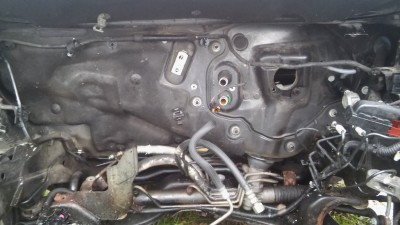

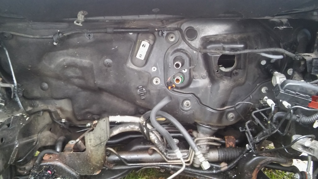

Witam czy orietuje się ktoś czy na przewodach idących przy komorze silnika za filtrem paliwa są jakieś uszczelki ? Na ile klimatyzację i ewidentnie słychać uciekający gaz w tamtym rejonie , zapewne przewody wchodzą do środka pojazdu , może ktoś to wymieniał albo kial podobny problem ? Dziękuję za odpowiedź

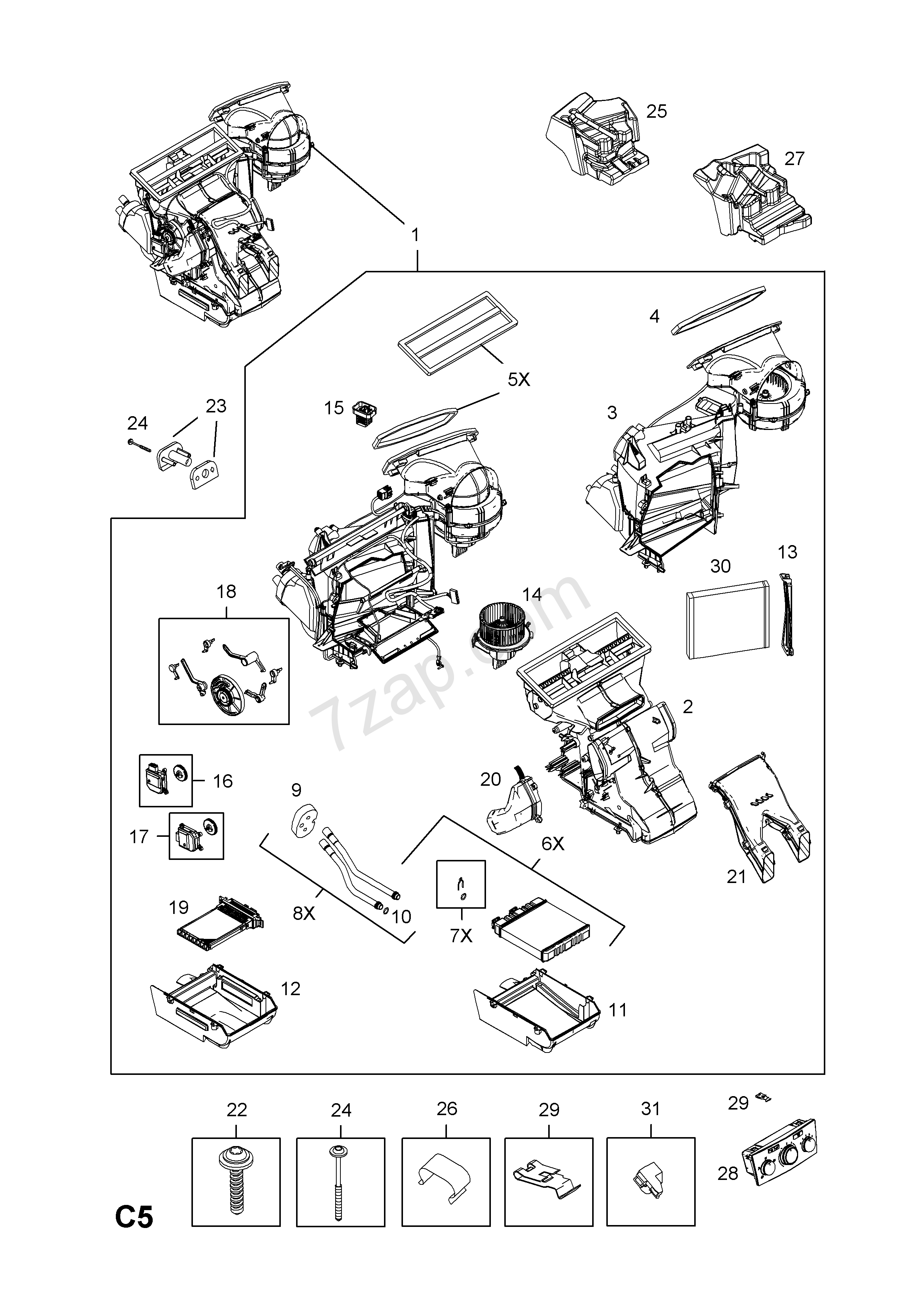

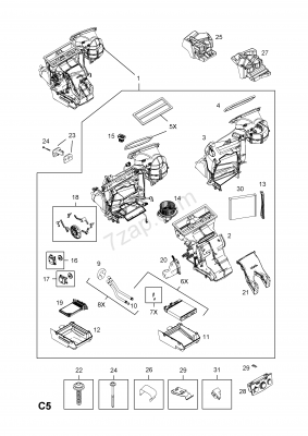

1 68 02 080 93185060 OBUDOWA,ZESP.,NAGRZEWNICA I WENTYLACJA,ZE SILNIKIEM (IDENT ZP) 1
2 68 02 083 93186108 -OBUDOWA,ROZPROWADZANIE POWIETRZA 1
3 18 02 325 93187004 -OBUDOWA,OBUDOWA NAGRZEWNICY 1
4 18 45 934 93187005 -USZCZELKA,OBUDOWA,OBUDOWA NAGRZEWNICY 1
5X 16 18 233 9196190 -ZESTAW,USZCZELNIENIA,OBUDOWA NAGRZEWNICY 1
26 18 45 986 9117382 -ZACISK,MONTAŻOWY,OBUDOWA NAGRZEWNICY,KIEROWNICA PO PRAWEJ AR
6X 16 18 142 9117283 -ZESTAW,CHŁODNICA,RDZEŃ NAGRZEWNICY,BEZ PRZEWODÓW 1
7X 16 18 143 9117284 -KOMPLET CZĘŚCI MONTAŻOWYCH,RURA DO RDZENIA NAGRZEWNICY (Z 'O' RINGAMI) 1
7X 16 18 143 30539186 -KOMPLET CZĘŚCI MONTAŻOWYCH,RURA DO RDZENIA NAGRZEWNICY (Z 'O' RINGAMI) - GMCC MEXICO 1
8X 16 18 252 93171576 -ZESTAW,RURKI,RDZEŃ CHŁODNICY 1
9 18 06 329 9196191 --USZCZELKA,RURKI NAGRZEWNICY PRZEZ PRZEGRODĘ PRZEDNIĄ (NR PRODUKCYJNY 90560375) 1
10 18 45 994 93178964 --PIERŚCIEŃ'O',PRZEWODY NAGRZEWNICY,RDZEŃ NAGRZEWNICY (NR PRODUKCYJNY 13214723) 2
11 68 02 138 90589783 -POKRYCIE,RDZEŃ NAGRZEWNICY 1
13 16 18 181 9119096 -POKRYWA,ZE ŚRUBAMI,OTWÓR DOSTĘPU DO FILTRA POWIETRZA (NR PRODUKCYJNY 90587438) 1
14 18 45 106 13214733 -OBUDOWA,ZESP.,Z SILNIKIEM WENTYLATORA,DOLNY(-A,-E) (NLS.- USE 13333050 18 45 134) 1
⤷ 18 45 134 13333050 -OBUDOWA,ZESP.,Z SILNIKIEM WENTYLATORA,DOLNY(-A,-E) 1
15 68 45 784 13200646 -OPORNIK,SILNIK WENTYLATORA 1
16 16 18 356 93185472 -SILNIK,SERWO,KLAPA DYSTRYBUCJI POWIETRZA,Z PRZEŁOŻENIEM (NLS.- USE 93168619 16 18 385) 1
⤷ 16 18 385 93168619 -SILNIK,SERWO,KLAPA DYSTRYBUCJI POWIETRZA,Z PRZEŁOŻENIEM 1
17 16 18 355 93185471 -SILNIK,SERWO,KLAPA MIESZANIA POWIETRZA (NLS.- USE 93168618 16 18 384) (NR PRODUKCYJNY 13214736) 1
⤷ 16 18 384 93168618 -SILNIK,SERWO,KLAPA MIESZANIA POWIETRZA (120 STOPNI) 1
18 18 22 642 13214742 -KLAPA,REGULATOR,ZESP.,DYSTRYBUCJA POWIETRZA,BEZ SIŁOWNIKA 1
21 18 10 427 93186194 -ZŁĄCZE,OBUDOWA DYSTRYBUCJI POWIETRZA,KONSOLA ŚRODKOWA,PRZEDNI(-A,-E) 1
22 18 43 816 13188920 ŚRUBA,TYPU TORX,35 MM DŁUG.,JEDNOSTKA NAGRZEWNICY DO PRZEGRODY CZOŁOWEJ AR
23 18 44 091 13127251 SPUST,WODY,Z USZCZELKĄ 1
24 18 44 406 90587881 ŚRUBA,TORX,6 X 80,SPUST WODY DO ZESPOŁU NAGRZEWNICY AR
27 18 06 533 13197159 IZOLACJA,OBUDOWA NAGRZEWNICY 1
31 18 24 957 93193609 ZACISK,LINKI STEROWANIA 1

Tylko ze mi chodzi o przewody od klimy nie od nagrzewnicy , z jakiej strony masz wyszczególnione te uszelki w pierwszym poście?

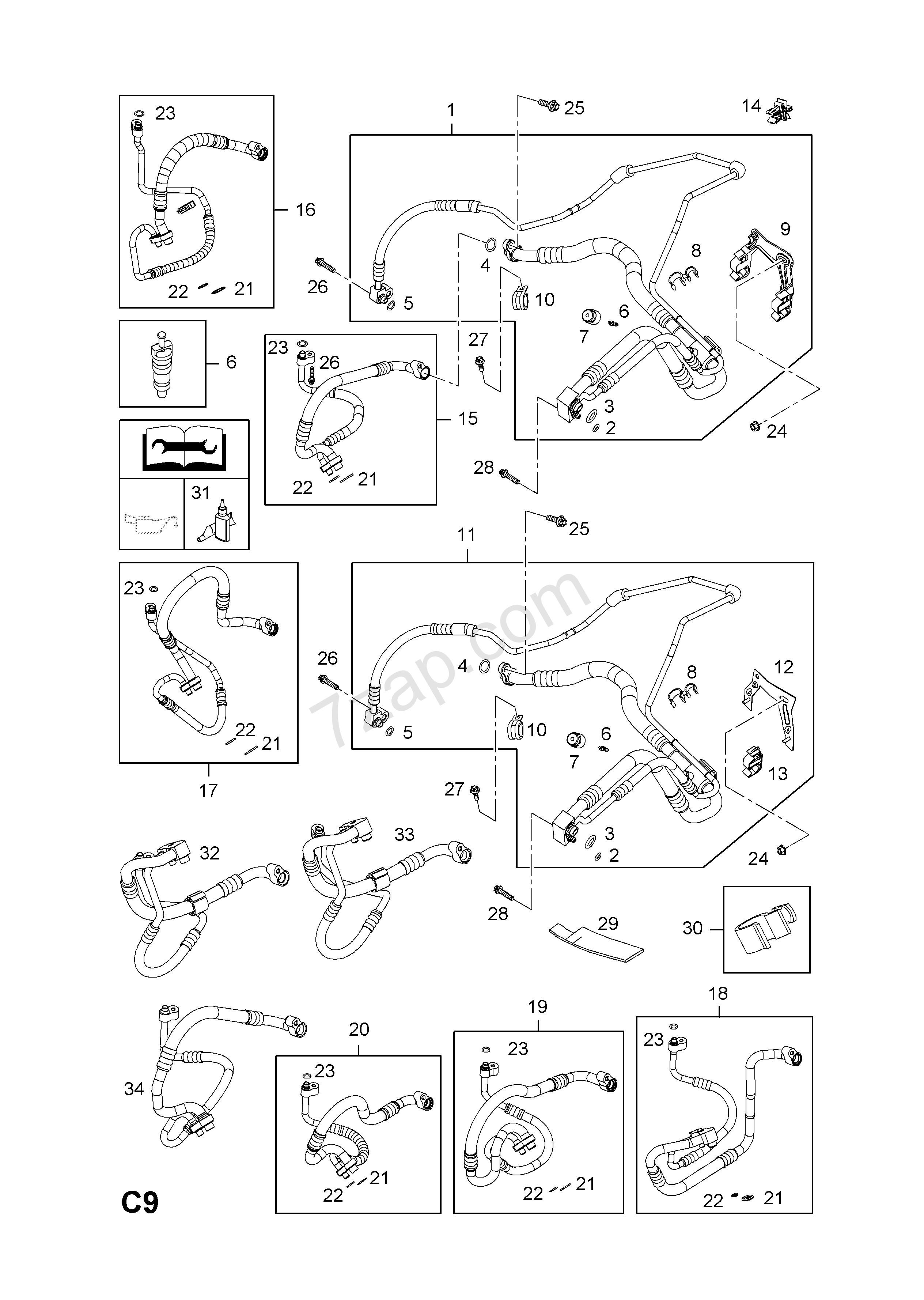

1 18 50 882 13100320 PRZEÓD,PŁYN CHŁODZĄCY,PAROWNIK I DEHYDRATOR (IDENT TW1) (BEZ KONWERSJI NA CNG) (JNS - STOSOWAĆ 13251733 18 50 421) 1
⤷ 18 50 421 13251733 PRZEÓD,PŁYN CHŁODZĄCY,PAROWNIK I DEHYDRATOR (IDENT UZ2) (BEZ KONWERSJI NA CNG) (Z WYJĄTKIEM PODWÓJNEGO UKŁADU PALIWOWEGO - LPG) 1
1 18 50 889 13227142 PRZEÓD,PŁYN CHŁODZĄCY,PAROWNIK I DEHYDRATOR (IDENT UZ2) (BEZ KONWERSJI NA CNG) (JNS - STOSOWAĆ 13251733 18 50 421) 1
2 68 50 718 13153250 -PIERŚCIEŃ 'O',6.60 X 2.62,PRZEWÓD CHŁODZIWA DO PAROWNIKA (DO KONWERSJI NA CNG) (PODWÓJNY UKŁAD PALIWOWY - LPG) 1
3 68 50 717 13153249 -PIERŚCIEŃ 'O',13.87 X 3.53,PRZEWÓD CHŁODZIWA DO PAROWNIKA (DO KONWERSJI NA CNG) (PODWÓJNY UKŁAD PALIWOWY - LPG) 1
4 68 50 716 13153248 -PIERŚCIEŃ'O',13.94 X 2.62,PAROWNIK PRZEWODU CHŁODZIWA DO SPRĘŻARKI PRZEWODU CHŁODZIWA (DO KONWERSJI NA CNG) (PODWÓJNY UKŁAD PALIWOWY - LPG) 1
5 68 50 715 13153247 -PIERŚCIEŃ'O',9.30 X 2.40,PAROWNIK PRZEWODU CHŁODZIWA DO ZBIORNIKA ODWADNIACZA (DO KONWERSJI NA CNG) (PODWÓJNY UKŁAD PALIWOWY - LPG) 1
6 18 51 206 24436648 -ZAWÓR,WLEW CHŁODZIWA (JNS - STOSOWAĆ 3041827 18 51 201) 1
⤷ 18 51 201 3041827 -ZAWÓR,WLEW CHŁODZIWA (DO KONWERSJI NA CNG) (PODWÓJNY UKŁAD PALIWOWY - LPG) 1
7 18 54 814 52458768 -POKRYWKA,ZAWÓR WLEWU CHŁODZIWA,Z USZCZELKĄ (DO KONWERSJI NA CNG) (PODWÓJNY UKŁAD PALIWOWY - LPG) 1
8 18 50 805 90497771 -ZACISK,PRZEWÓD CHŁODZIWA,PAROWNIK DO WNĘKI KOŁA (DO KONWERSJI NA CNG) (PODWÓJNY UKŁAD PALIWOWY - LPG) 1
9 18 50 267 13287932 -WSPORNIK,PRZEWÓD PAROWANIA PALIWA DO WNĘKI KOŁA 1
10 68 50 792 24416181 -ZACISK,PRZEWÓD CHŁODZIWA DO WSPORNIKA ZAWIESZENIA PRZEDNIEGO (DO KONWERSJI NA CNG) (PODWÓJNY UKŁAD PALIWOWY - LPG) 1
11 18 50 126 13324064 PRZEÓD,PŁYN CHŁODZĄCY,PAROWNIK I DEHYDRATOR (DO KONWERSJI NA CNG) (PODWÓJNY UKŁAD PALIWOWY - LPG) 1
12 18 50 321 24408956 -WSPORNIK,PRZEWÓD PŁYNU CHŁODZĄCEGO,PAROWNIK (DO KONWERSJI NA CNG) (PODWÓJNY UKŁAD PALIWOWY - LPG) 1
13 68 50 778 90521653 -ZACISK,MONTAŻOWY,PAROWNIK PRZEWODU CHŁODZIWA DO UCHWYTU (DO KONWERSJI NA CNG) (PODWÓJNY UKŁAD PALIWOWY - LPG) 2
14 68 50 781 90521659 ZACISK,PRZEWÓD CHŁODZIWA,PAROWNIK DO WNĘKI KOŁA 2
15 18 50 884 13100322 PRZEWÓD,CHŁODZIWO PŁYNNE,SPRĘŻARKA DO SKRAPLACZA (IDENT TY1) 1
16 18 50 887 13115043 PRZEWÓD,CHŁODZIWO PŁYNNE,SPRĘŻARKA DO SKRAPLACZA (IDENT UE1) 1
17 68 50 318 13209195 PRZEWÓD,CHŁODZIWO PŁYNNE,SPRĘŻARKA DO SKRAPLACZA (IDENT QA2) 1
18 68 50 309 13114027 PRZEWÓD,CHŁODZIWO PŁYNNE,SPRĘŻARKA DO SKRAPLACZA (IDENT GE2) 1
17 68 50 310 13184229 PRZEWÓD,CHŁODZIWO PŁYNNE,SPRĘŻARKA DO SKRAPLACZA (IDENT GG2) (UŻYWANY(-A,-E) Z RĘCZNĄ SKRZYNIĄ BIEGÓW) 1
17 68 50 328 13220996 PRZEWÓD,CHŁODZIWO PŁYNNE,SPRĘŻARKA DO SKRAPLACZA (IDENT LN2) (UŻYWANY(-A,-E) Z RĘCZNĄ SKRZYNIĄ BIEGÓW) 1
20 18 50 886 13100324 PRZEWÓD,CHŁODZIWO PŁYNNE,SPRĘŻARKA DO SKRAPLACZA (IDENT UB1) 1
21 18 50 943 24436645 -USZCZELKA,PIERŚCIENIOWA,PRZEWÓD CHŁODZIWA DO SPRĘŻARKI,25.2 ŚR.ZEW. 1
22 68 50 803 24436646 -USZCZELKA,PIERŚCIENIOWA,PRZEWÓD CHŁODZIWA DO SPRĘŻARKI,19.1 ŚR.ZEW. 1
23 68 50 719 13153251 -PIERŚCIEŃ'O',9.19 X 2.62,PRZEWÓD CHŁODZIWA DO SPRĘŻARKI 1
24 20 64 884 11094425 NAKRĘTKA,SZEŚCIOKĄTNA,M6,PRZEWÓD PŁYNU CHŁODZĄCEGO DO WSPORNIKA ZAWIESZENIA PRZEDNIEGO 2
25 20 05 221 11097421 ŚRUBA,TYPU TORX,M8 X 25,SPRĘŻARKA PRZEWODU CHŁODZIWA DO PAROWNIKA PRZEWODU CHŁODZIWA 1
26 20 02 613 11097441 ŚRUBA,TYPU TORX,M8 X 35,PRZEWÓD CHŁODZIWA DO SKRAPLACZA 2
27 20 05 066 11098312 ŚRUBA,TYPU TORX,M6 X 12,PRZEWÓD CHŁODZIWA DO PODŁUŻNICY PRZEDNIEJ 1
28 20 05 626 11098761 ŚRUBA,TYPU TORX,M6 X 30,PRZEWÓD CHŁODZIWA DO PAROWNIKA 1
29 18 50 213 13200171 TAŚMA,TŁUMIĄCA,PRZEWODY ŚRODKA CHŁODZĄCEGO DO PODŁUŻNICY (JNS - STOSOWAĆ 13317602 18 45 004) 1
30 68 50 833 13149530 ZACISK,PRZEWÓD CHŁODZIWA SPRĘŻARKI DO OSŁONY CHŁODNICY 1
31 19 40 447 90443833 CHŁODZIWO,KLIMATYZACJA,750ML (R-134A) (NLS. - BRAK ZAMIENNIKA) AR
31 19 48 454 90001800 SMAR,PIERŚCIEŃ USZCZELNIAJĄCY,PRZEWÓD,CHŁODZIWO PŁYNNE,SPRĘŻARKA DO SKRAPLACZA AR
32 68 50 345 13221022 PRZEWÓD,CHŁODZIWO PŁYNNE,SPRĘŻARKA DO SKRAPLACZA 1
33 68 50 347 13250233 PRZEWÓD,CHŁODZIWO PŁYNNE,SPRĘŻARKA DO SKRAPLACZA (IDENT LY3) 1
34 68 50 346 13221023 PRZEWÓD,CHŁODZIWO PŁYNNE,SPRĘŻARKA DO SKRAPLACZA (IDENT LU3)
