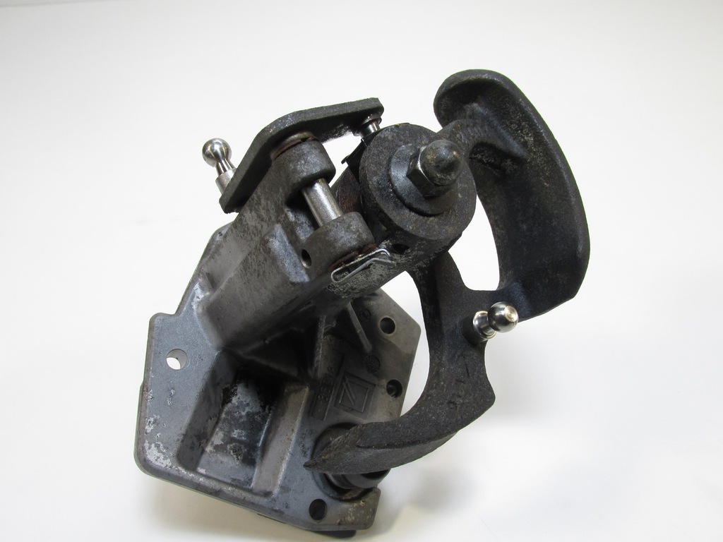

Miałem wyciek spod tego wybieraka(nie trzymała 1 śruba, mechanik przegwintował na fi 8 i chciał też wymienić uszczelniacz).
Po zdemontowaniu okazało się że jest to jakiś niestandardowy i nigdzie nie można takiego znaleźć.
Uszczelniacz jest o wymiarach 26x15x 6 a wszędzie jest dostępny 26x13x7. Próbowaliśmy założyć ten 26x13 ale nie da się .
Czy ktoś może się orientuje gdzie można taki kupić ? ewentualnie może ktoś zna numer części? (w sklepach nie zawsze są podane wymiary lub są zdjęcia)

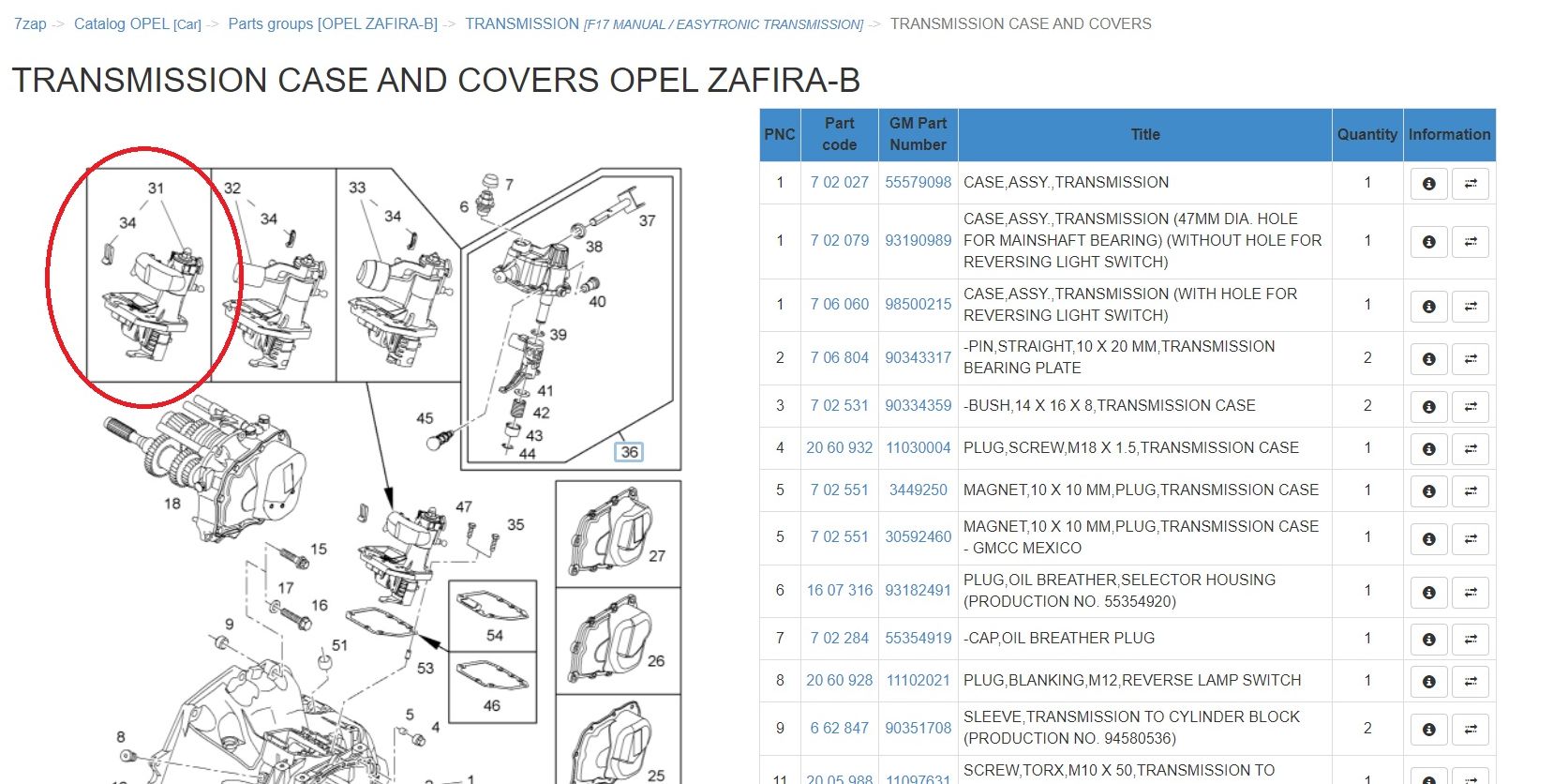

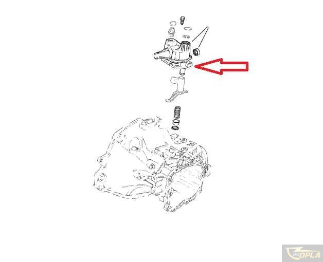

Dołączam zdjęcia tego wybieraka i rysunku technicznego skrzyni F17.

https://sklep.techroll.com.pl/PL-H4/ofe ... g-nbr.html
W innej wersji powinna być taka 24587011|24587011 ponieważ były sterowanie i na widełki i na linki.
