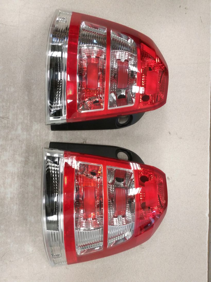

Masz dwa typy lamp przed lift powiedzmy jednokolorowe obrazek 1

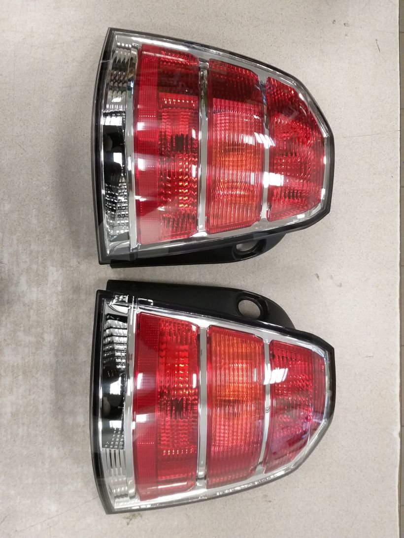

i po-Lift ze szkłem przeźroczystym obrazek 2
UWAGA- listwy żarówkowe nie pasują wzajemnie !czyli do lampy Po-Lifcie musi być listwa Po-lifcie lecz to się psuje-niszczy najmniej
Patrząc na rocznik powinieneś kupować lampę po Lifcie
gm 95507729
gm 95512600
lampy te występują też pod innymi numerami
VAN WEZEL – 3796932
MAGNETI MARELLI – 714021721801
gm 95507729
gm 95512600
VAN WEZEL – 3796932
