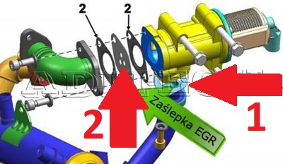

A jesteś w stanie wskazać na rycinie gdzie dokładnie zaślepiłeś?
Posty: 2497
#6 Post autor: Pszczyna »
Może wystarczy
