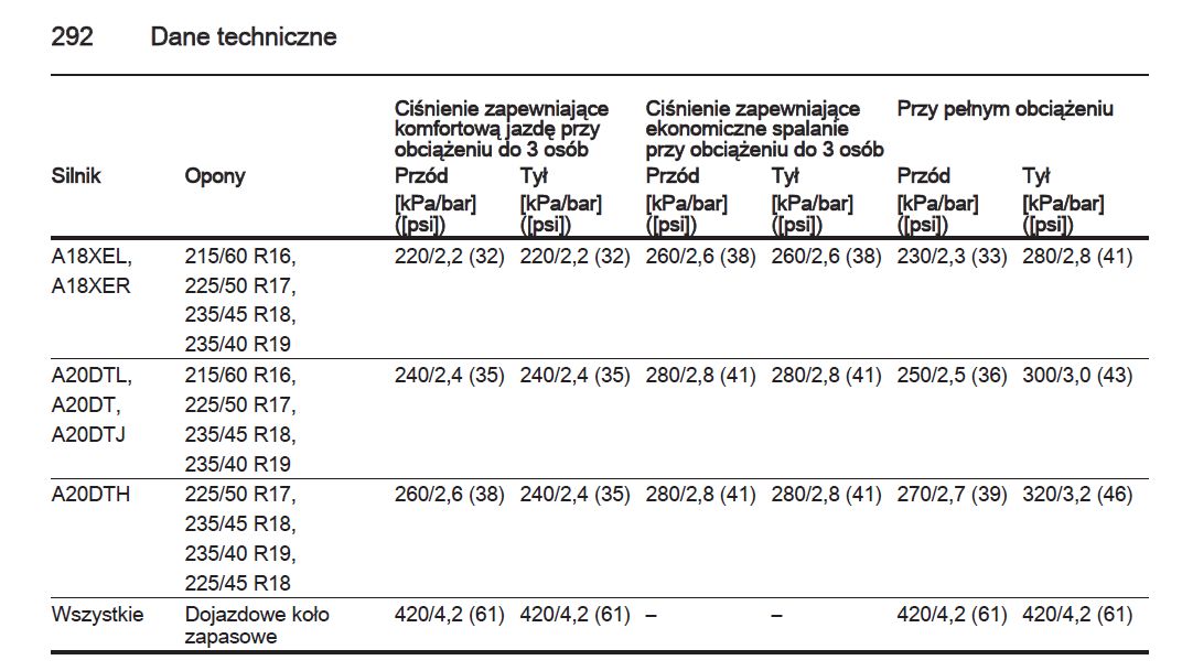

Gdzie znajdę rozpiskę jakie inne opony mogę założyć do tego auta?
Zależałoby mi na felgach 16'' bo 17'' są co prawda ładniejsze ale są też drogie i mniej praktyczne

Proszę

215/60 R16 również tanie są
więc na razie nie będę kombinował i kupię sobie na lato chyba te 225/50 R17 a pomyślę o komplecie alufelg 16'' z oponami na zimę

#4 Post autor: Tazz »
Tylko przed kupnem 16" sprawdź czy wejdą. Możesz mieć układ hamulcowy na koła nie mniejsze niż 17" i wtedy 16" Ci po prostu nie wejdą

Tazz pisze: 26 lip 2022, 12:29 Tylko przed kupnem 16" sprawdź czy wejdą. Możesz mieć układ hamulcowy na koła nie mniejsze niż 17" i wtedy 16" Ci po prostu nie wejdą
Chodzi głównie o felgi
