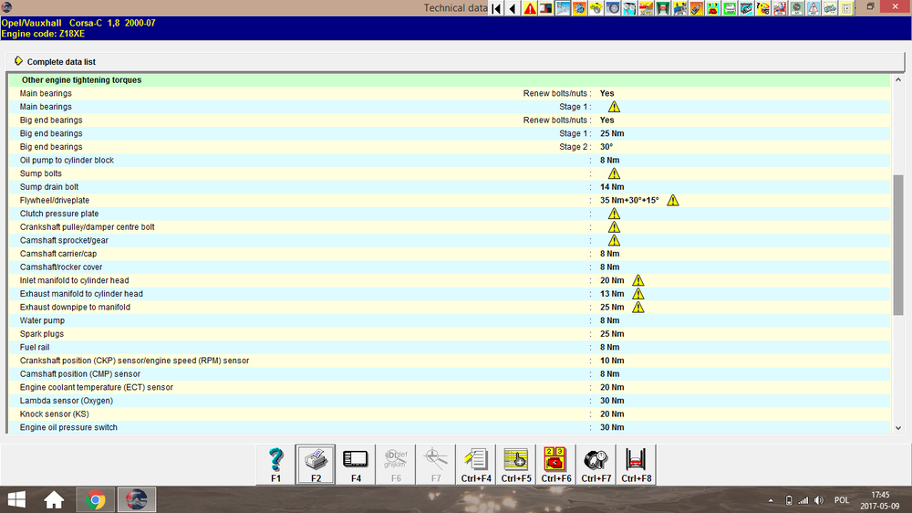

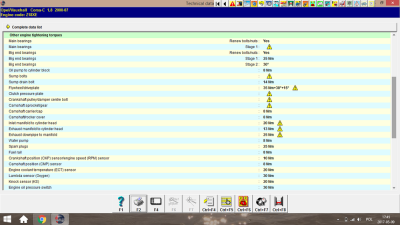

W sam naprawiam dla silników 16 zaworowych jest tak
#3 Post autor: Pszczyna »
Tu masz z Atodata

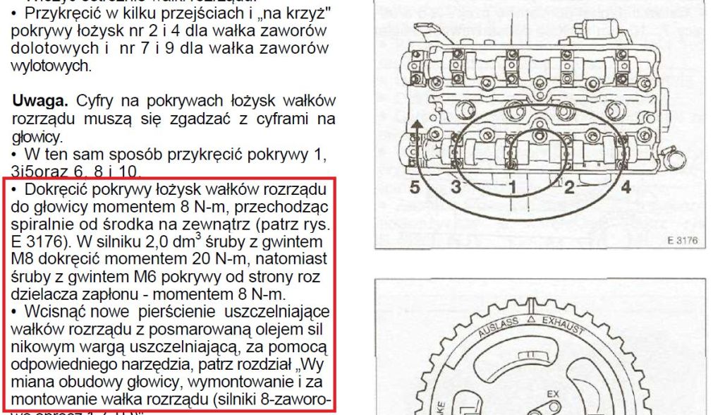

#4 Post autor: Hsako »
Dzięki w mojej książce "Sam naprawiam Opel Astra 2 i Zafira" tego niema ani w papierowej ani w elektronicznej wersji. Możesz podać pełna nazwę książki z jakiej to jest. Jeszcze raz dzięki. :piwo:
#5 Post autor: Pszczyna »
Pierwsze Sam naprawiam chyba strona 56,57
Drugie AutoData
