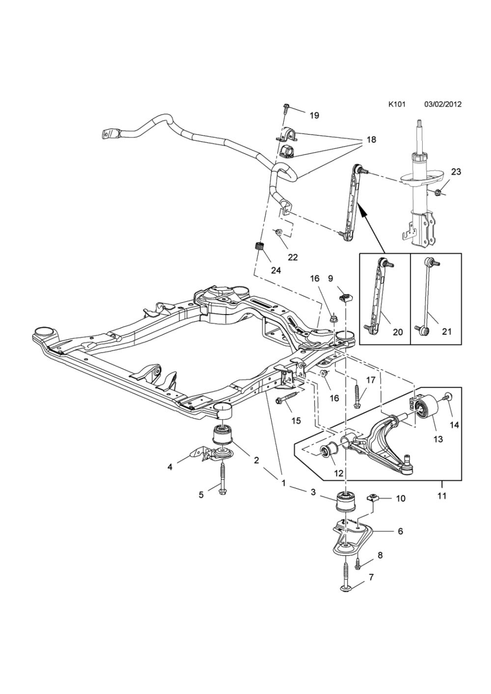

Witam szanownych kolegów.
Chciałbym zapytać czy ktoś z tu obecnych majstrował przy przednim zawieszeniu a mianowicie czy w przednim wahaczu sworzeń jest częścią wymienną czy trzeba wymieniać cały wahacz, z góry dziękuje za odpowiedzi.

Sam oceń wszystko na obrazku

Dzięki za pomoc, wychodzi na to, że wahacz do wymiany w całościPszczyna pisze: 26 paź 2022, 12:11 Sam oceń wszystko na obrazku![]()

No spójrz na nr.12 i 14 są wymienne lecz sworzeń nie (ZB jest na 3-trzech nitach) tu niestety nie.
O ile masz czas to przyjrzał bym się temu wahaczowi czy nie idzie zastosować sworznia z Renault za 50-60zł niż wydawać 400zł ,taki myk robiono w VW Passat chyba B5

W większości aut fabrycznie sworzeń wahacza jest nitowany, ale to nie problem. Rozwiercasz nity i nowy sworzeń przykręcasz na śruby.

Tu tej metody nie zastosujemy

W ZB się da ale tu jest wątek o ZC Mariusz
