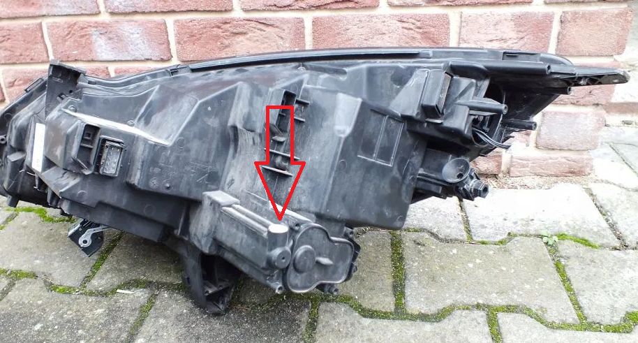

;) To chociaż może na to pytanie ja uzyskam :D dlaczego światło od strony kierowcy jest skierowane w prawo ?? W szczególności to widać przy drogowych, bardzo wysoko i pod kątem ok.45' w prawo..
Posty: 2497
#5 Post autor: Pszczyna »

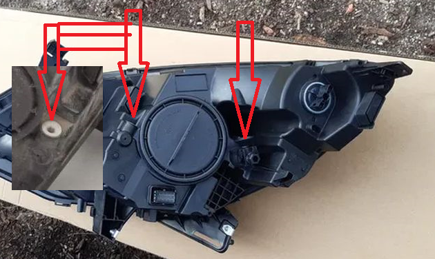

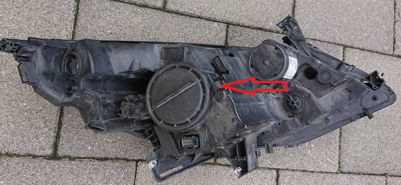

Na zdjęciach masz dwie wersje ,co do świecenia nijak to kwestia regulacji np.do ZB dla drogowych-długich śruba regulacyjna była przez otwór w metalowym poprzecznym wsporniku przy lampie .
A żarówka może jest źle osadzona w gnieździe

A co to jest po prawej stronie na drugim zdjęciu na wysokości strzałki ??
Posty: 2497
#7 Post autor: Pszczyna »
Śruba regulacyjna
