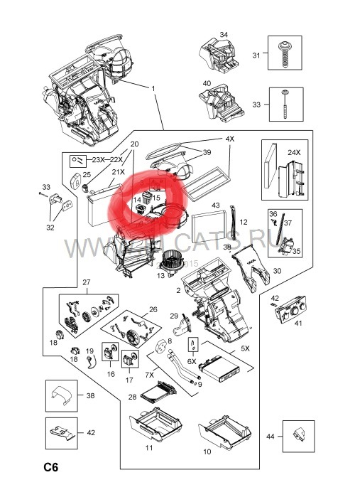

Zauważyłem ostanio że silniki odpowiadające za nawiew górny i dolny (szyba/nogi) jest słyszalny przy otweiraniu/zamykaniu. Jakby plastik uderzał o plastik.
Wszystko działa tak jak powinno, kwestia tego dźwięku. Chciałbym się dobrać do tych silniczków i ewentualnie podmienić je na jakieś używki, lecz nie mam pojęcia gdzie są one zlokalizowane.
Mógłby ktoś podpowiedzieć jak się za to wziąć?

16 18 360 /// 93185460 -SILNIK,SERWO,KLAPA WLOTOWA POWIETRZA (NLS.- USE 93168617 /// 16 18 383)
⤷ 16 18 383 // 93168617 -SILNIK,SERWO,KLAPA WLOTOWA POWIETRZA
Z tyłu konsoli na rysunku 16,17 nie sugeruj się czerwonym zakreśleniem

Hmm... Czyli rozbierać środkową konsolę od strony kierowcy? To gdzieś tamto miejsce?
Z tego co napisałeś silniczki te maja różne nr, czyli rozumiem nie są identyczne?

Masz cały opis ,nie ma oznaczeń czy to strona prawa/lewa ,czy manual .
dojście masz demontując plastiki pod kolanami oraz schowek

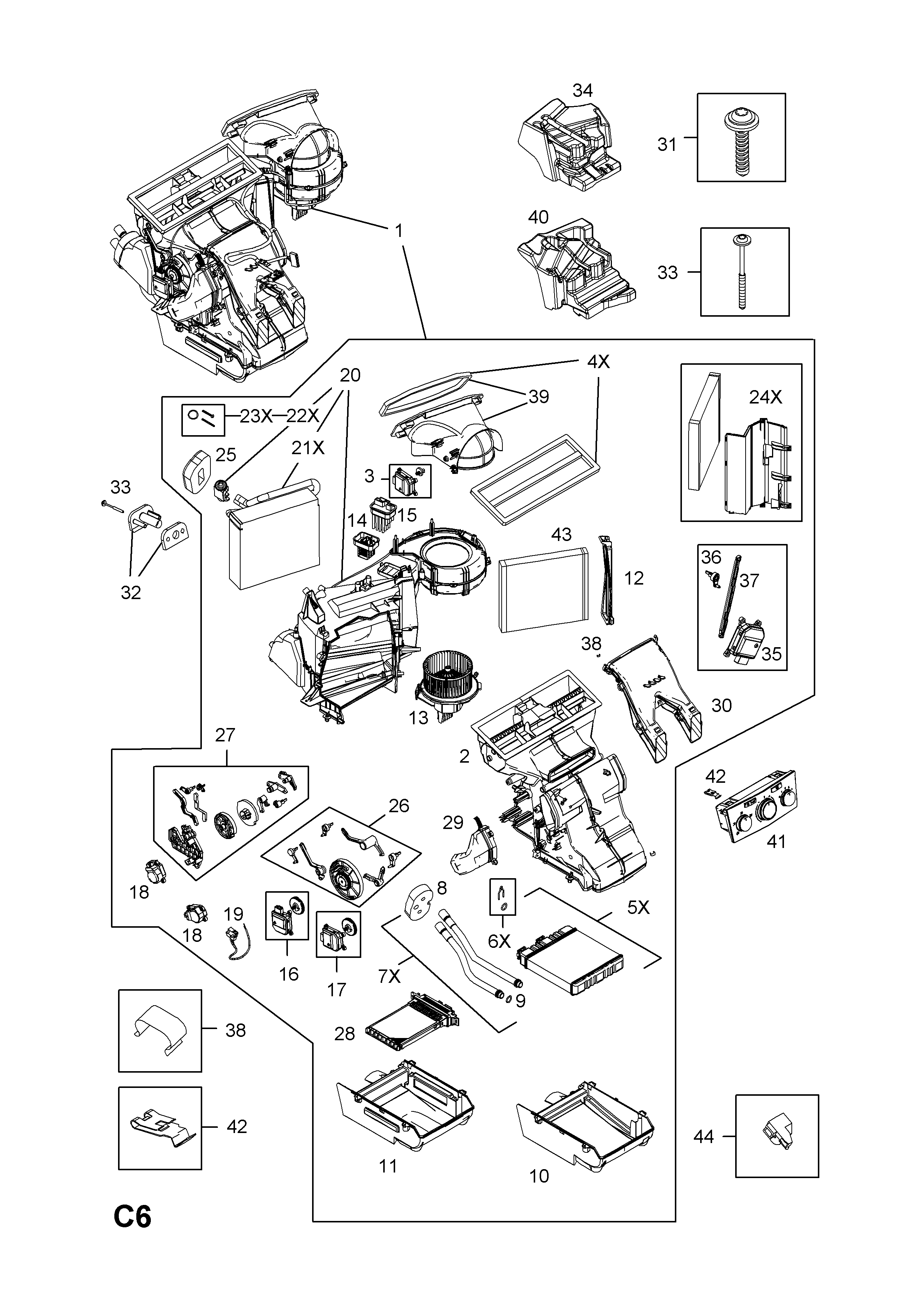

Od strony kierowcy są dwa jeden niżej drugi wyżej. Ten niżej da się zdemontować po zdjęciu Boczka plastikowego konsoli środkowej ale jak się dostać do tego drugiego i za co ten wyżej odpowiada ale przede wszystkim jak się dostać by go zdemontować
Proszę o odpowiedź
Proszę o odpowiedź

Dzięki serdeczne ale nie chodzi mi o ten silniczek przy wiatraku Tylko o te dwa a w zasadzie jeden ten u góry nr 16 że schematu powyżej jak się dobrać do niego
Choć dam radę odkręcić dwie dolne śruby tak tej górnej nie ma Szans się do niej dostać by odkręcić
Po drugie skręcić to już chyba cud ale najpierw trzeba odkręcić kolejne pytanie za. Co ten silniczek odpowiada??. Bo mi raz wieje na nogi raz na szybę raz na twarz różnie i jak kolwoek ustawie tak wieje różnie a Czasami wszystko ok
Dodam że ten niżej nr 17 że schematu zdemontowałem ale brak mi ciepłego powietrza
I na koniec czy po wymianie jednego lub dwóch silniczkow trzeba skalibrować te nawiewy?
Proszę o odpowiedź
Proszę o odpowiedź

Ten górny jest taki sam różni się tylko jedną cyferka
Siłowniki mam behra H7102 U a41 ten wyzej nr 16 że schematu a ten niżej to H7102 U a43

Jeden odpowiada za ciepłe z nagrzewnicy lub zimne z zewnątrz o ile nie ma włączonej wewnętrznej cyrkulacji.
Drugi dystrybucja góra dół itp.
W silnikach zazwyczaj smar dostaje się na ścieżki po których ślizgają się blaszki kontaktowe stąd problemy.
Sterowników nie trzeba kalibrować mają tzw. krańcówki - byle byś dobre ramię cięgna założył.
