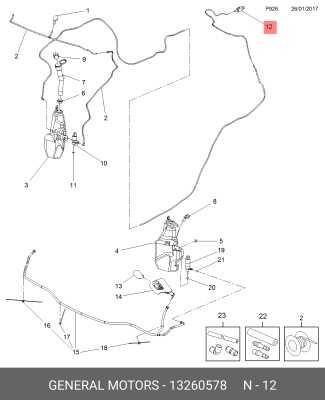

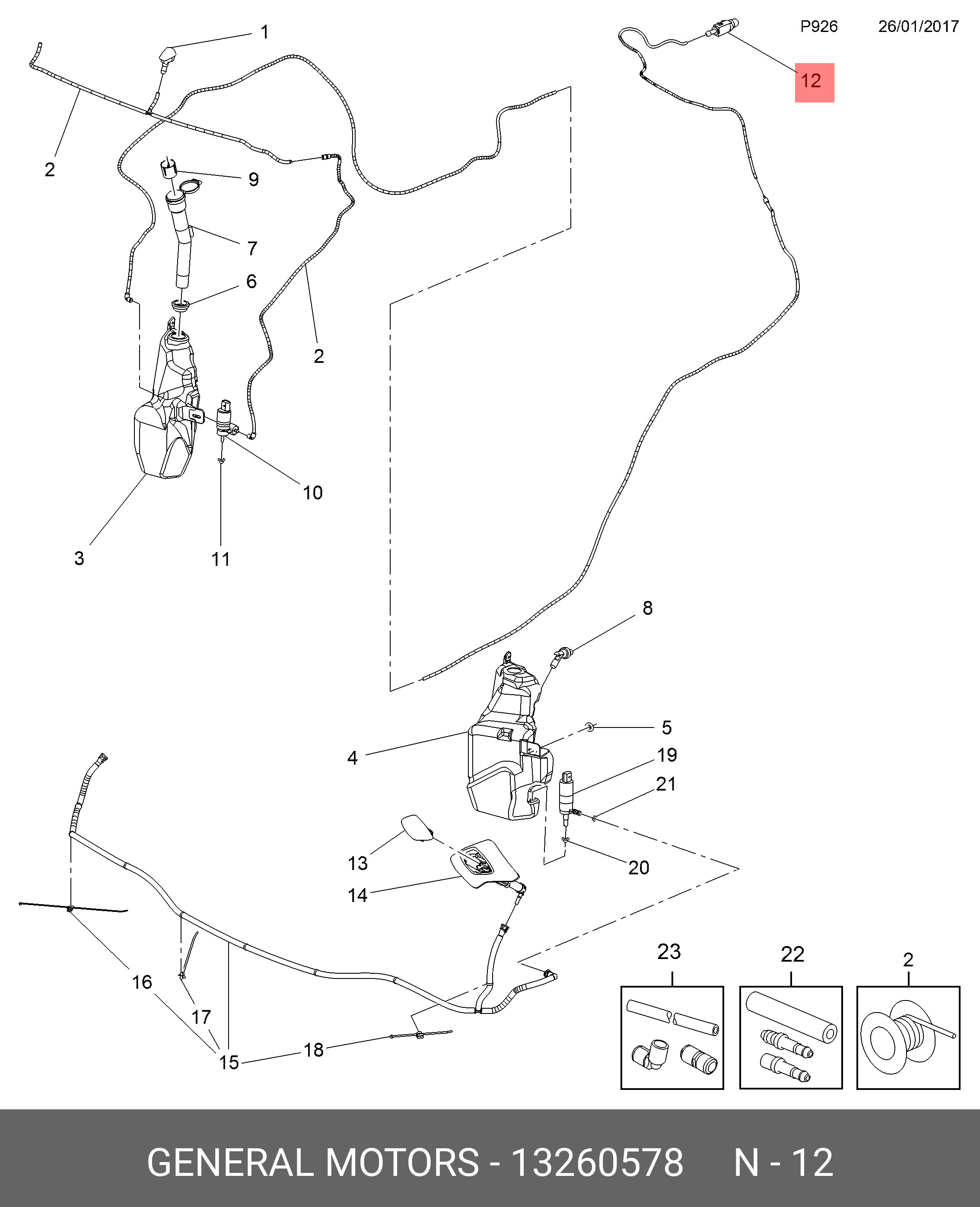

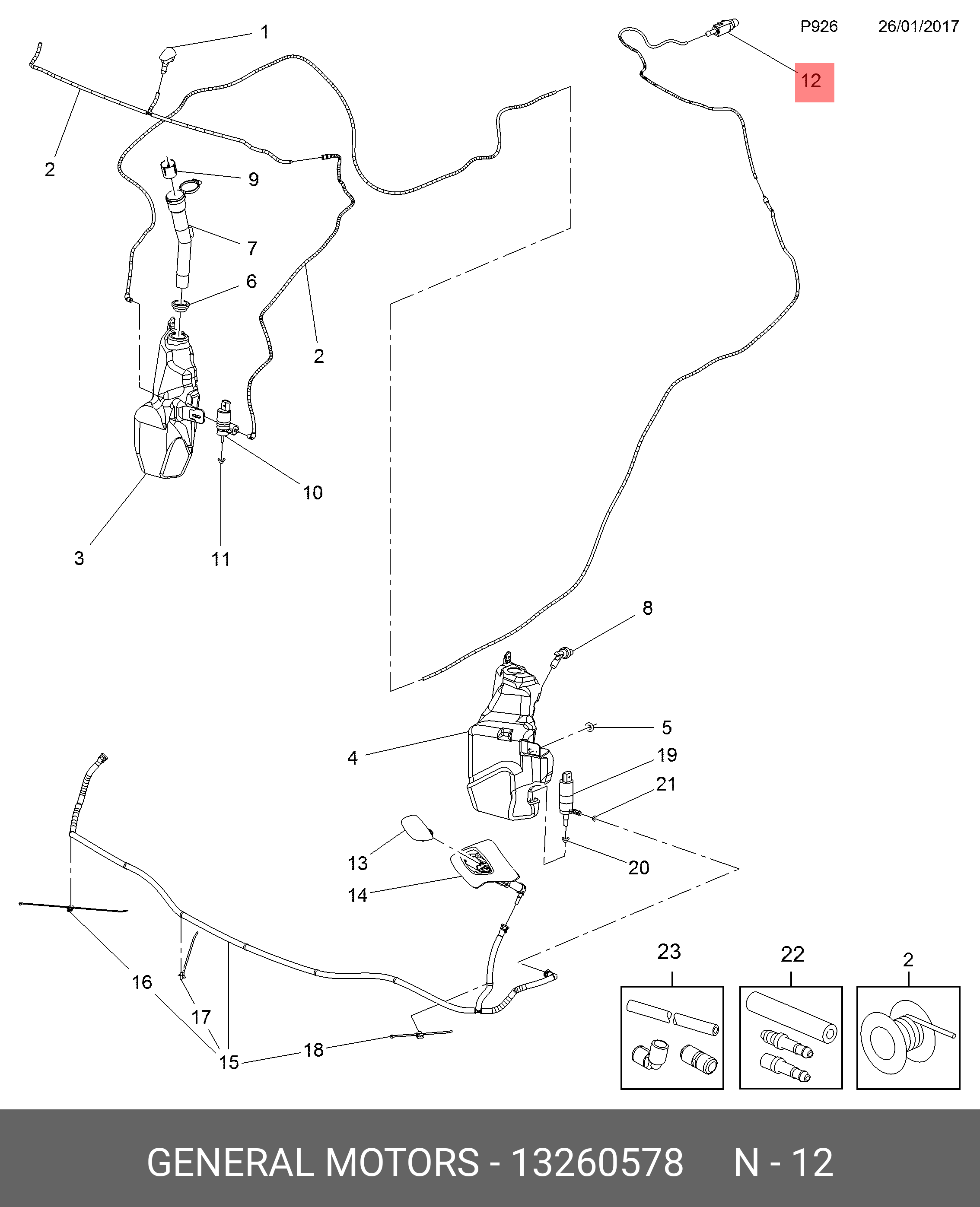

Druga sprawa spryskiwacz tylnej szyby... nie działa, słychać że chodzi pompka ale nic nie leci, gdzie szukać jak idą przewody od pompki? bo do dyszy z tego co widziałem można się dobrać przez odkręcenie tego plasiku w 3 świetle stop ?

Wpierw musisz wyciągnąć dyszę i sprawdzić drożność przewodu ,może być iż sama dysza jest zatkana , przewody spryskiwacza sprawdź w łączniku gumowym (dach-klapa) czy tam niema przetarcia

O tyle o ile spryskiwacz udało się w zasadzie wyczyścić bo syfu naleciało to już z podklejeniem konektora gorzej. O ile podkleić się podklei i trzyma jako tako to mimo tego po włączeniu podgrzewania pod wpływem temperatury odpada znowu. Teraz spróbuje bardziej to oczyścić papierem ściernym i może wkleję to trochę w inne miejsce i jak już ten klej elektroprzewodzący zastygnie to podkleję konektor jeszcze klejem dwuskładnikowym może będzie bardziej trzymać.
