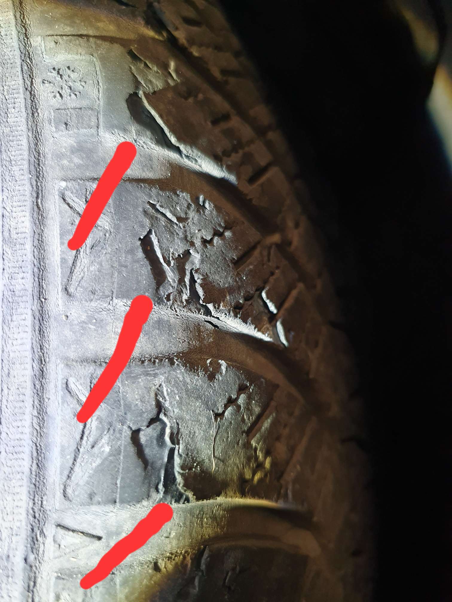

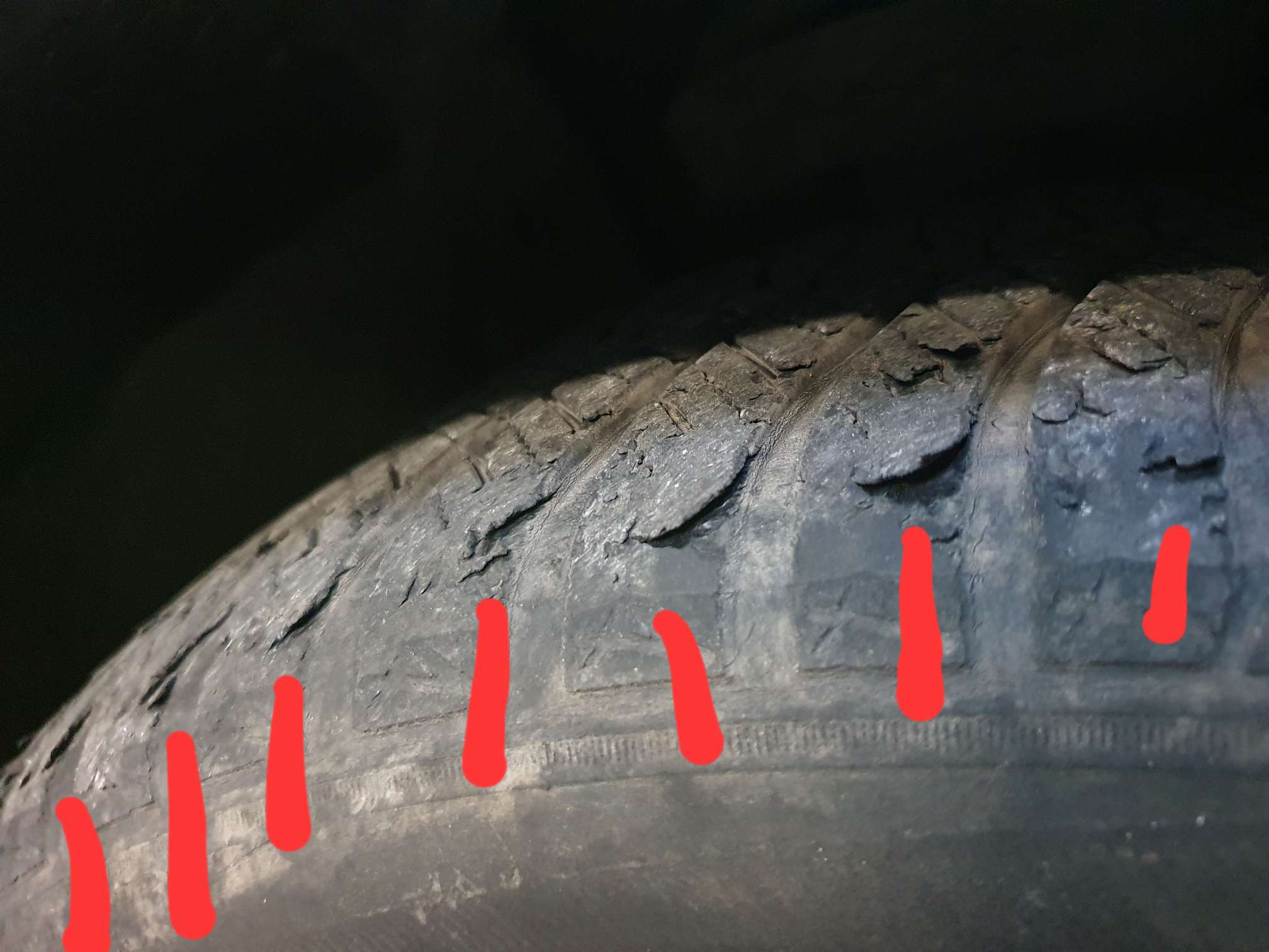

Witam Szanownych Panów i Panie. Posiadam od roku w aucie opony wielosezonowe z przodu Falken Euroall Season AS210 . Roz 18 były zakupione nowe, i zauważyłam przetarcia z boku na bieżniku na obydwóch kołach a z tyłu są ok. czy to normalne ? . Nadmienię iż mąż posiada Zafirke B i opony wielosezonowe tylko innej firmy i rozmiar mniejsze , też od roku i jemu takie rzeczy się nie dzieją. Może ktoś spotkał się z takimi przetarciami, miał taki przypadek ? Dlaczego to mi się robi ?

Efekt częstego najeżdżania na ostry krawężnik zwłaszcza zimą .
Częściowo można to usunąć metodą ,, szorstkowanie"

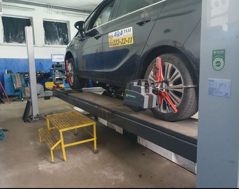

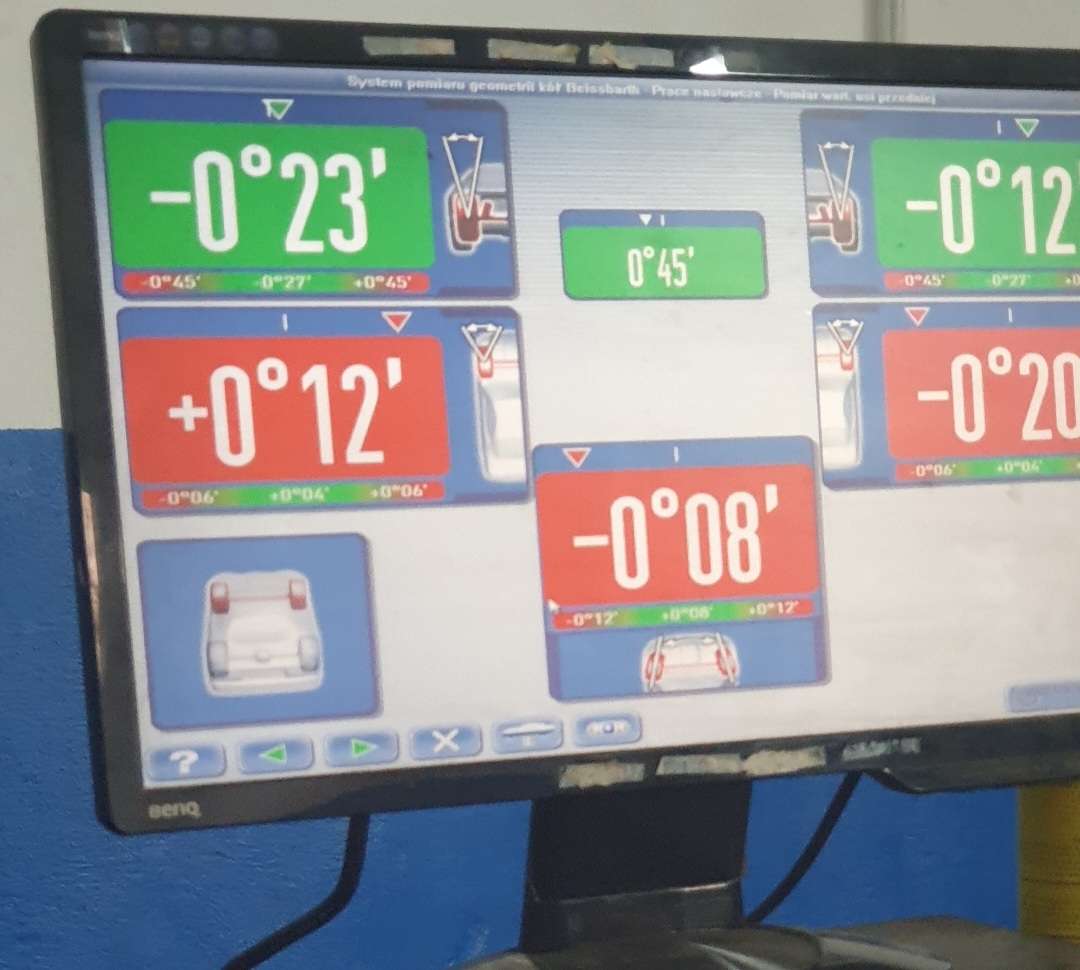

#4 Post autor: Aga k »
Znalazłam przyczynę jak zrobiłam zbieżność kuł, oponki niestety do wymiany :oops:
