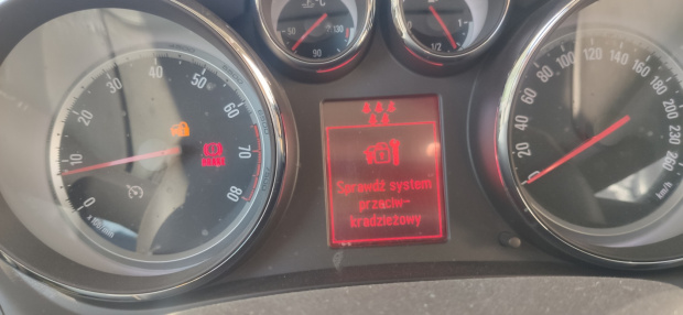

Sprawdź system przeciw kradzieżowy, taki komunikat mi wyskoczył po odpaleniu, o co z tym chodzi?

Może to być chwilowy foch .
Sprawdzić napięcie aku.
Sprawdzić czujkę pokrywy silnika
Sprawdzić czy tylna klapa się domyka -zamek itp

#3 Post autor: BQB »
