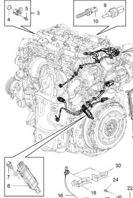

- Posty: 2501
Nr. 3 CZUJNIK,OBROTY WAŁKA ROZRZĄDU 12 47 686 / 55580466
Nr. 6 CZUJNIK,ZESP.,POŁOŻENIE WAŁU KORBOWEGO 12 47 685 / 55578624

Dzięki za grafikę. Wynika z niej, że czujniki są na zewnątrz bloku, więc wyciąganie skrzyni i ich wymiana z poziomu rozrządu to bzdura.
Zatem skoro mechanik chce dostać się do rozrządu dla mnie świadczy o tym, że chce poprawić ustawienie.
Być może z tego wynika właśnie spadek mocy i zachowanie auta jak w trybie awaryjnym. Choć komunikatu o tr. awar. i check engine nie ma.
Czy komunikat "Awaria pojazdu skontaktuj się z serwisem" to ogólna informacja, która może być odniesieniem do błędu P0016? Dodam, iż ten błąd pojawił się dopiero po wymianie rozrządu.
Wcześniej nie było żadnych błędów.
A czy w tym silniku jest jakaś inna opcja obejrzenia nastawienia łańcucha bez demontażu skrzyni? Tzn. jakaś metoda małoinwazyjna?
