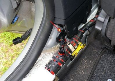

Klasyk -do kontroli wiązka pomiędzy drzwiami a słupkiem nawet głębiej czyli w progu https://youtu.be/gA0XhBU6DKs

przelotki w drzwiach sprawdzone tak jak na filmiku

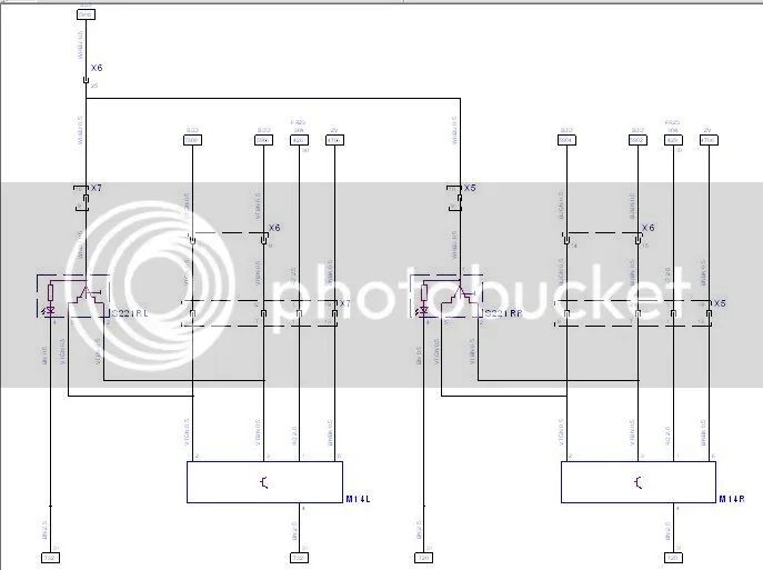

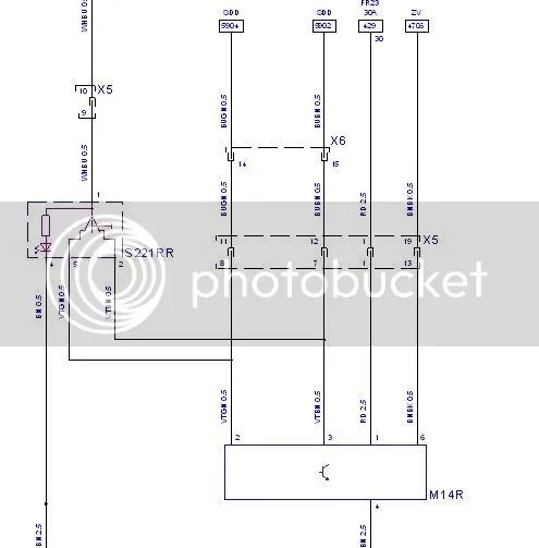

Jest tak:
1. czerwony 2,5 – główne zasilanie podnośnika szyby
2. brązowy 2,5 – masa
3. czerwony 0,75 – centralny zamek (silniczek zamka)
4. biały 0,75 – centralny zamek (wspólny silniczków)
5. czarno-zielony 0,75 – centralny zamek (silniczek ryglowania)
6. szary 0,5 – sygnał otwarcia drzwi
7. fioletowo-brązowy 0,5 – sygnał opuszczania szyby
8. fioletowo-zielony 0,5 – sygnał podnoszenia szyby
9. biało-niebieski 0,5 – przełącznik podnoszenia szyby
10.
11.
12.
13. brązowo-czarny 0,5 – sygnał komfortu
14.
15. brązowo-zielony 0,75 – głośnik (-)
16. zielony 075 – głośnik (+)
17.
18.
19.
WHBU - niebiesko/biały - do przełącznika drzwi kierowcy
BUGN - niebiesko/zielony - do przełącznika drzwi kierowcy
BUBN - niebiesko/brązowy - do przełącznika drzwi kierowcy
RD - czerwony - zasilanie (REC, bezpiecznik F23)
BNBK - brązowo/czarny - centralne blokowanie drzwi
BN -brązowy - masa
VTGN - fioletowo/zielony
VTBN - fioletowo/brązowy
S221RR - przełącznik w drzwiach
M14R - podnośnik szyby
X5 - złącze w drzwiach (19 pinowe)
X6 - złącze w drzwiach (28 pinowe)
