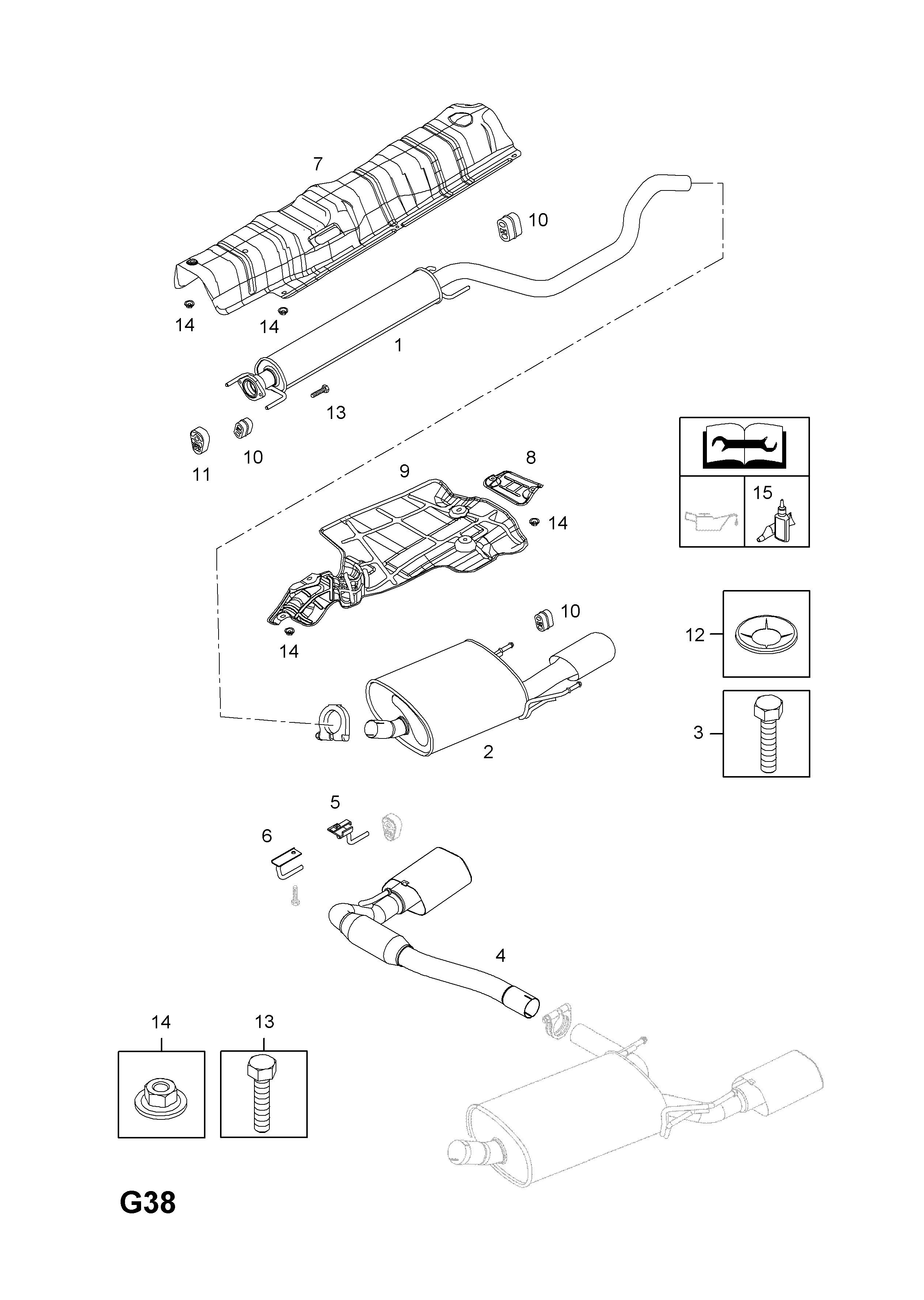

Dobry wszystkim!, jestem zmuszony wymienić cały wydech w Zafirze B 2.0 turbo 200Km z20LER. Pytanie jaki zestaw będzie pasował, gdyż szukam na popularnych aukcjach i nic co pasuje nie widzę:/ z góry dziękuję za pomoc.

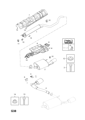

Ciężko będzie gdyż nawet Opel nie podaje szczegółów a tzw. giętki przewód występuje wraz z rurą i kosztuje majątek ,tu doradzam zakup uniwersalny przewód i osobno rury i zespawanie tych elementów .
Rys-2 TŁUMIK,ZESP.,TYLNY,ORAZ TYLNA CZĘŚĆ RURY
58 52 542
13189483
13224573
5852512
Rys-4 PRZEWÓD,ZESP.,TYŁ SAMOCHODU,PRAWY
5852510 OPEL
93190121 GENERAL MOTORS
Rys- 1 TŁUMIK DŹWIĘKU,ZESP.,PRZEDNI,ORAZ RURA ŚRODKOWA
OPEL 5852472
GENERAL MOTORS 13224573
58 52 543 OPEL Middle Silencer
13224574 GENERAL MOTORS
Rys-3 ŚRUBA,TŁUMIK DŹWIĘKU,ZESP.,TYLNY,ORAZ RURA TYLNA,M8 X 35 (STOSOWANE Z DEMONTOWALNYM SPRZĘGIEM PRZYCZEPY
2000277 OPEL ,11089674 GENERAL MOTORS
Rys-5 WIESZAK,RURA WYDECHOWA,TYLNY 5852511 OPEL,,,93190123 GENERAL MOTORS
Rys-7 OSŁONA CIEPLNA,TŁUMIK DŹWIĘKU,PRZEDNI 5852794 OPEL..13119709 GENERAL MOTORS
Rys-8 OSŁONA CIEPLNA,TŁUMIK DŹWIĘKU,TYLNY 13104119 GENERAL MOTORS,,,5852784 OPEL
Rys-9 OSŁONA CIEPLNA,TŁUMIK DŹWIĘKU,TYLNY 5852506 OPEL,,13188903 GENERAL MOTORS
Rys-10 PIERŚCIEŃ AMORTYZUJĄCY,ZAWIESZENIE RURY WYDECHOWEJ 90466668 GENERAL MOTORS Holder, exhaust system,,8 52 726 OPEL Clamp, silencer
Rys-11 PIERŚCIEŃ AMORTYZUJĄCY,ZAWIESZENIE RURY WYDECHOWEJ 55559084 GENERAL MOTORS,,58 52 732 OPEL
Rys -12 PODKŁADKA,ZABEZPIECZAJĄCA,IZOLACJA WIESZAKA RURY WYDECHOWEJ,TYLNY
13 130 893 GENERAL MOTORS,,58.50.343 OPEL
Rys-13 ŚRUBA,Z ŁBEM SZEŚCIOKĄTNYM,M8 X 35,PRZEDNIA CZĘŚĆ RURY WYDECHOWEJ DO TŁUMIKA ŚRODKOWEGO 90424344,,855968 OPEL
Rys-14 NAKRĘTKA,SZEŚCIOKĄTNA,M6,OSŁONA CIEPLNA TŁUMIKA DO SPODU NADWOZIA 11089474 GENERAL MOTORS,,2066916 OPEL
Rys 15 CZYNNIK UTRWALAJĄCY,100GRAMÓW,WSPORNIK,WYDECH 1510180 OPEL,,90540018 GENERAL MOTORS
