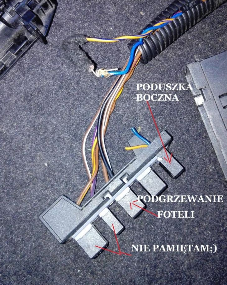

Witam ,klękło mi ogrzewanie fabryczne fotela kierowcy ,potrzebuje opis gniazda pod siedzeniem takie podłużne przymocowane do blachy siedzenia bo tam chyba idą przewody do maty ,Mam jeszcze przymocowany pod siedziskiem czarny prostokącik z 5 przewodami, w środku jest płytka drukowana czy ktoś wie co to jest.?

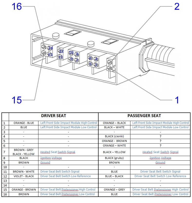

1 POMARAŃCZOWY-NIEBIESKI Poduszka boczna LEWY PRZEDNI MODÓŁ UDAROWY WYSOKI POZIOM KONTROLI
2 NIEBIESKI Poduszka boczna LEWY PRZEDNI MODÓŁ UDERZENIOWY NISKIE STEROWANIE
3 -------
4 -----
5 -----
6 -----
7 BRĄZOWY-ZIELONY Podgrzewane fotele
CZARNY-ŻÓŁTY OBSŁUGA SYGNALIZATORA PODGRZEWANIA SIEDZENIA
8 CZARNY Podgrzewane fotele NAPIĘCIE ZAPŁONU
9 BRĄZOWY Podgrzewane fotele
Brązowy to masa, a czarny to właśnie zasilanie po kluczyku. Maty (moduł) zasilane są cały czas, ale grzanie włączane jest zależnie od sygnału sterującego. ZIEMIA
10 -----
11 BRĄZOWO-BIAŁY SYGNAŁ PRZEŁĄCZNIKA PASAŻNIKA DRIVERA
12 FIOLETOWY-CZARNY PRZEŁĄCZNIK NAPĘDOWY PASAŻNIKA KIEROWCY
13 ------
14 ----
15 POMARAŃCZOWY-BRĄZOWY PRAWIDŁOWE USTAWIENIE PASA PORĘCZA PRZEWODNIKA DRIVER
16 BRĄZOWY KONTROLA NAPISZ NAPĘDU PASA KIEROWCY
